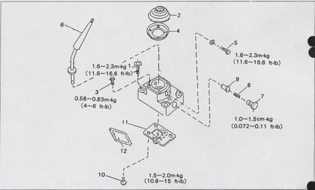

剛才查了google 大神,有一段 拆rocsita r2 排檔桿的畫面....,因我測試的這部老車就是rocsita
可能造成震動的原因...
1. 車身震動引起的排檔桿震動,所以手會麻..但入檔很明確沒有問題,忘了試當時怠速夠不夠,以我得利卡來說,得利卡都設在750轉...
2. 可能就如SURIDE 說的是排檔桿下球磨損,造成間隙過大...,這料可不好買...,不過想起來又好像不像,以為手握排檔桿時,有試著搖晃,是沒有鬆動的狀況,只是發動時,空檔時手握排檔桿,會被震到麻...應該代表排檔桿是緊實的...
如果是2 的問題,若不理會...不知會不會引發大問題,或是有其它替代方案...,灌多一點黃油下去,讓磨損不會擴大....

24185
 樓主| 發表於 2016-10-26 16:55:53 | 顯示全部樓層

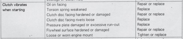

剛才查了 rocsita  的400多頁的維修手冊..,有網路真好,這種資料都查得到,...,喜歡玩老車的,可以上網找符合自己汽車的 維修手冊pdf 檔,這種維修手冊很詳細,連引擎組合和拆解及電力系統都有詳細說明...也提供零件型號...
似乎常發生離合器啟動時發生振動,所以有提供troubleshooting
