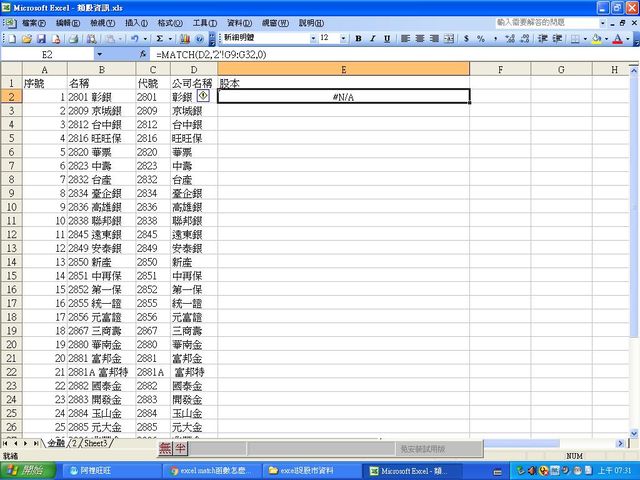

想說鎖定
金融股
先去找金融股有那幾隻
然後就想找隻股本小的
然後想要讓表格比較好看
所以用了math和index
結果就很有挫折感>___<"
跨檔案
=MATCH(D2,[2015T3-24.xls]Sheet1!$G$9G$933,0)
跨工作表
MATCH(D2,2!G9:G32,0)

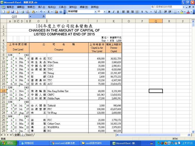

所以想問一下
到底那裡寫錯了>__<"
想要在類股工作表自動查2工作表裡的股本~

發表於 2016-10-27 14:36:32 | 顯示全部樓層
是抓. 證交所的表格?
有表格的圖片?

發表於 2016-10-27 15:31:28 | 顯示全部樓層
match 好像不能跨檔案
只能把所有檔案.變成一個檔案..
或用 vlook才可以跨檔案.
或把excell 變成html 的 table..
用javascript 去處理
或把檔案..丟到php 用資料庫處理.
