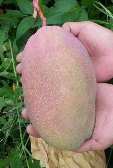

 樓主| 發表於 2016-11-12 22:45:46 | 顯示全部樓層
本帖最後由 barner 於 2016-11-12 23:14 編輯
bytsui 發表於 2016-11-12 20:52
不知道樓主目前是怎麼支撐?竹子如果插入土中夠深,例如50公分以上,而且三角支撐,應該不置於颱風來就吹倒 ...
玉文芒果 需經過吐紅及二次抽梢才形成結果枝 才會開花
吐紅及二次抽梢加開花梗 長度約會拉長1公尺以上 才結果
果實重約1公斤至2公斤 (別地方長的 我不清楚 但我那長出來是這個樣子)
因此 我需把 結果枝的起長點撐在 170公分以上
不然長出來的果實會垂拉到地上 老鼠或螞蟻會先幫我採收
樹冠寬約4米 因此要架設一個四個支柱 的方形架
每一棵要用到 四米長鐵管 四支 及 2米2鐵管插柱 四支 共8支鐵管
且要用到  一吋半的厚鐵管 這成本考慮 對我來說 並不便宜
所以想請問前輩有何更好且較經濟的方法
