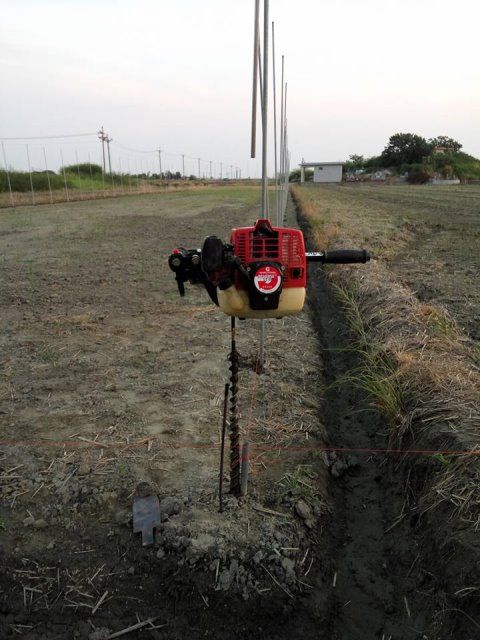

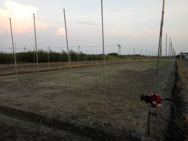

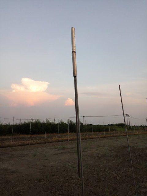

2016.08.26網室搭建,開工了
壓實後的土地,費盡吃奶的力也無法讓錏管得寸進尺,只好借助工具了
在鑽孔機跟捶管器的火力支援下,錏管一根根豎起來了

發表於 2016-11-22 13:07:13 | 顯示全部樓層
好厲害!!
錘管器是個什麼工具?
發表於 2016-11-22 14:05:18 | 顯示全部樓層
元本山 發表於 2016-11-22 13:07
好厲害!!
錘管器是個什麼工具?
取內徑較大些錏管一段,一端封閉焊死,即可套入欲壓進土裡之錏管上端
當做榔頭般上下鎚入錏管,此方法及工具較不會傷到錏管頭部
因為有時候變形會造成無法插入其他功用!...

 樓主| 發表於 2016-11-22 17:39:49 | 顯示全部樓層
eastern 發表於 2016-11-22 14:05
當做榔頭般上下鎚入錏管,此方法及工 ...
我後來是直接找一顆大螺絲,套在上面用鐵鎚敲,跟您說的方法有異曲同工之妙

 樓主| 發表於 2016-11-22 17:42:48 | 顯示全部樓層
好厲害!!
錘管器是個什麼工具?
錘管器是將錏管錘入土中的工具,圖中錘管器是直接站在地面將錘管器套入獄垂的管上方,加以搥打使之入土

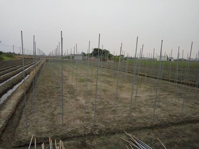

6分的錏管? 會不會太細了,風一來就倒了

是4分的錏管喔,颱風時網子拆掉,剩下骨幹不怕風吹

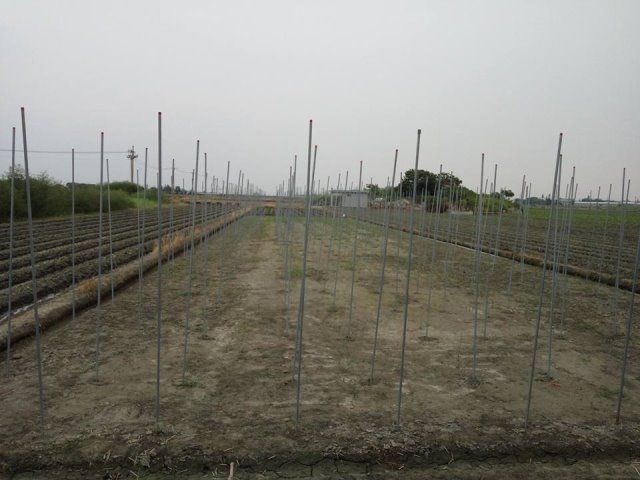

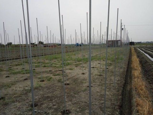

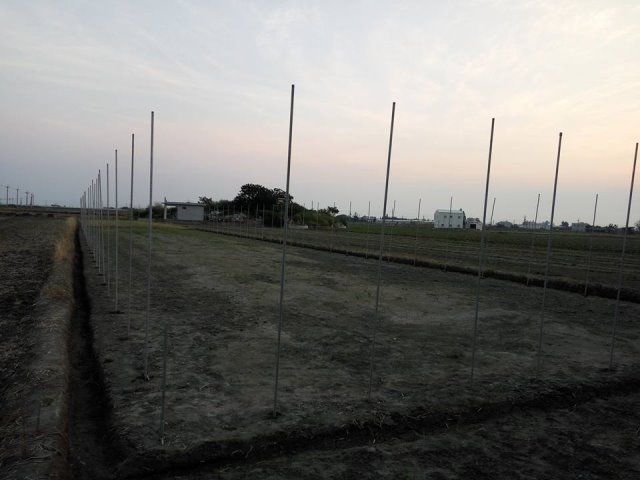

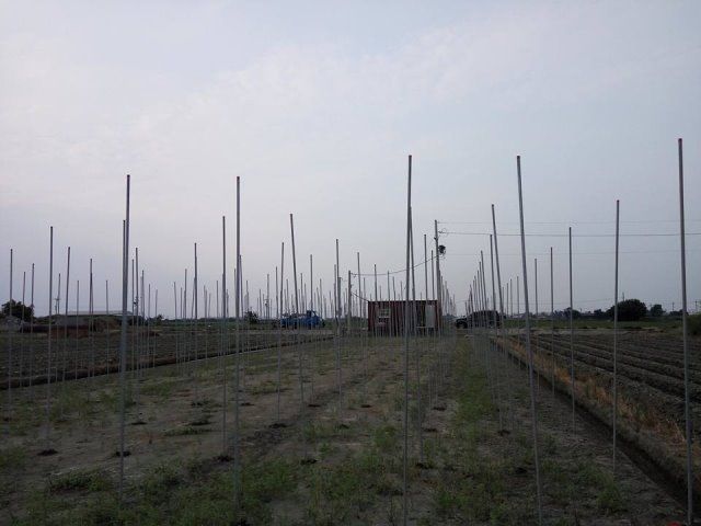

 樓主| 發表於 2016-11-23 09:29:16 | 顯示全部樓層
本帖最後由 lin54198 於 2016-11-23 09:30 編輯
2016.08.29立杆作業完成
12*30=360根,約8H工作時間完成
接著就厚工了,上橫桿兼對齊校正。

發表於 2016-11-23 13:35:47 | 顯示全部樓層
1: 農地內 全都鐵管 難工作
2: 颱風前先拆網 很費工 還有準不準問題(上下1次網要多少錢?)
我不是溫網室專家 總覺得好像還有其他問題

 樓主| 發表於 2016-11-23 13:43:48 | 顯示全部樓層
樂活族 發表於 2016-11-23 13:35
1: 農地內 全都鐵管 難工作
這是新的農法,上錏管前地還要壓實,搭好網室後就不耕田了
颱風前一定要先拆網,但不會很費工,半分地上一次只要兩個人約1.5小時,下就更快了
