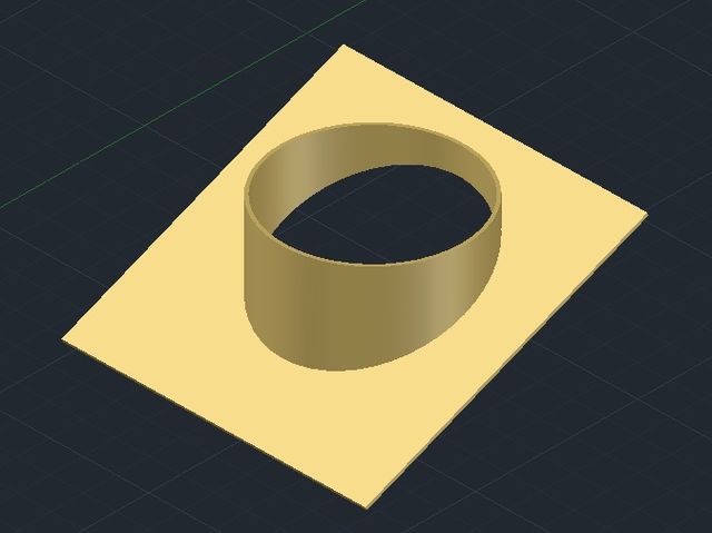

穿過屋頂的煙囪為了防止雨水滲漏,一般都是在煙囪的外面用白鐵做一個襯套,並且在襯套的底面以及根煙囪平行的內側用柏油泥封住,還有就是煙囪的頂端要加上遮雨說C
