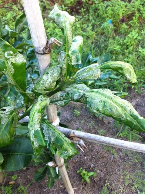

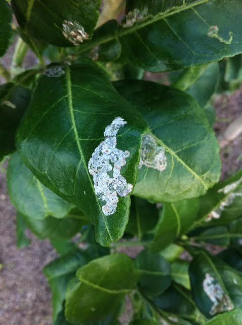

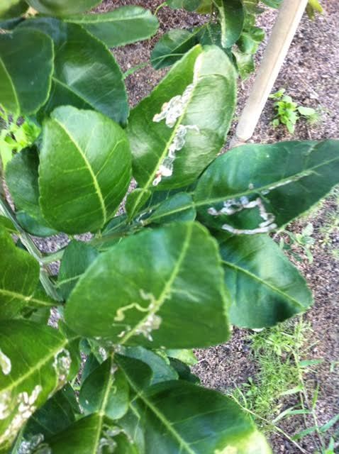

請教各位前輩: 去年種了三棵泰國的大白柚子,當芽長出來時都無異常,美美的。但是一陣子後,葉片就會發生白白的紋路,並且注意觀察它,都沒有發現蟲蟲。 真奇怪 ? 嚴重一點的葉子,兩邊的葉片會稍為的往內捲縮。
以上參考照片,是得到什麼病害 ? 要如何防治。謝謝。

柑橘潛葉蛾
成蟲可以用燈光誘引,特別是在春天與夏天,要提前防治。
一旦成蟲在葉子下蛋,幼蟲鑽進葉子裡面之後,就儘快拔掉葉子銷毀,減少幼蟲長大變成成蟲的數量。
假如生態環境健全,會有寄生蜂來幫你防治,秋天冬天數量應該會減少很多。
可以參考這裡的說明 https://www.baphiq.gov.tw/publis ... orangePDF/02-13.pdf

Lara 大: 感恩喔。如果將染蟲的葉子栽掉,那整棵就會變成裸樹了,光禿禿的。會不會影響它的成長呢 ?   或是葉子
             一片一片的擦藥可以防治 ?

潛葉蛾的成長主要分三期:
幼蟲期(長得像毛毛蟲),鑽進葉肉裡面,可以用蘇力菌噴葉子防治。但它不一定吃得到,卻可能會傷到它的天敵。
蛹期:跑到葉緣捲起來,所以捲起來的葉子裡面通常就是有蟲躲在裡面,最好抓,要優先處理掉。蛹期只有7~9天,過了這段期間沒把它抓到銷毀,就變成蛾到處飛到處產卵了。
成蟲期:變成一隻飛蛾,可以用燈光誘引,像是捕蚊燈之類的。
結論:一旦看到捲起來的,一定要先處理掉。
