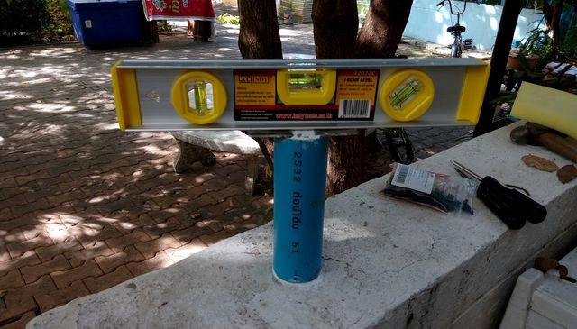

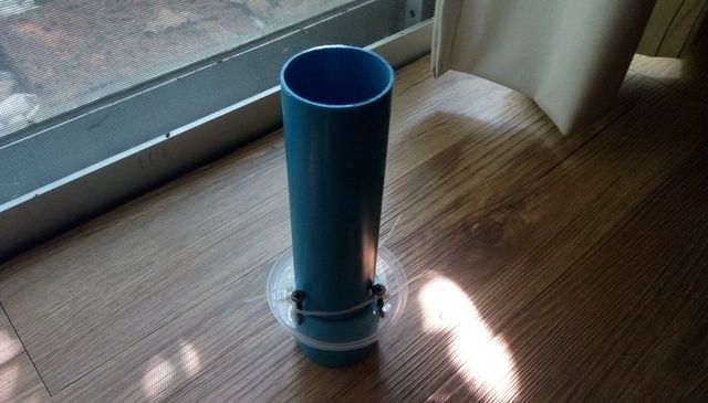

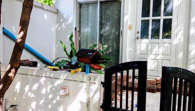

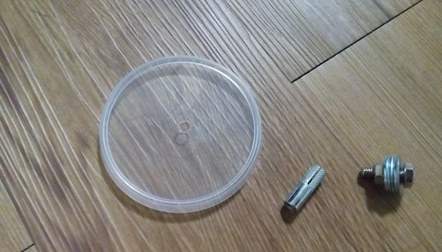

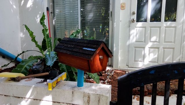

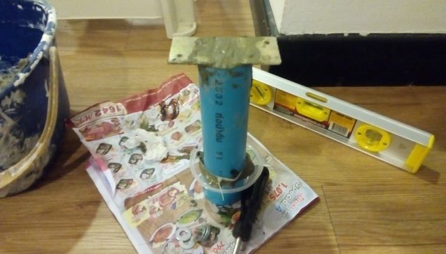

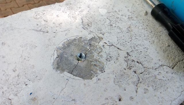

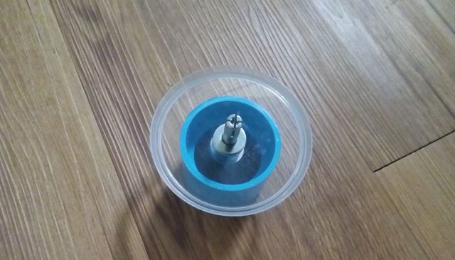

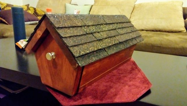

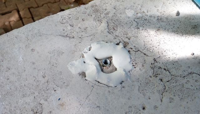

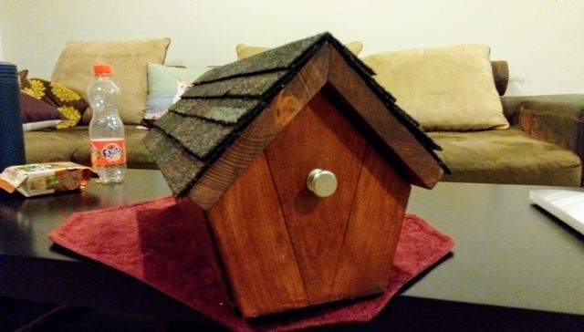

目前為止我共做了4個信箱,一個自用,兩個送人了...第一個信箱安裝是用南方松的腳架,第二個安裝的是鍍鋅鋼管焊接的腳架,但是完全忘了照像..... 這是我第3個我安裝的信箱了! 因為手頭上沒有南方松,也沒鐵管,工具等... 後來想到了用水管灌水泥來當信箱的柱子! 內部再預埋螺絲好鎖進牆裡和角鐵來固定信箱! 因為柱子灌完水泥還要等乾才能鎖,(至少3~4天,最好7天以上) 所以這也是蠻麻煩的,不過對於沒有鐵工或木工技能或者沒有工具的朋友來說也是另一種方法!
http://jimdong.pixnet.net/blog
