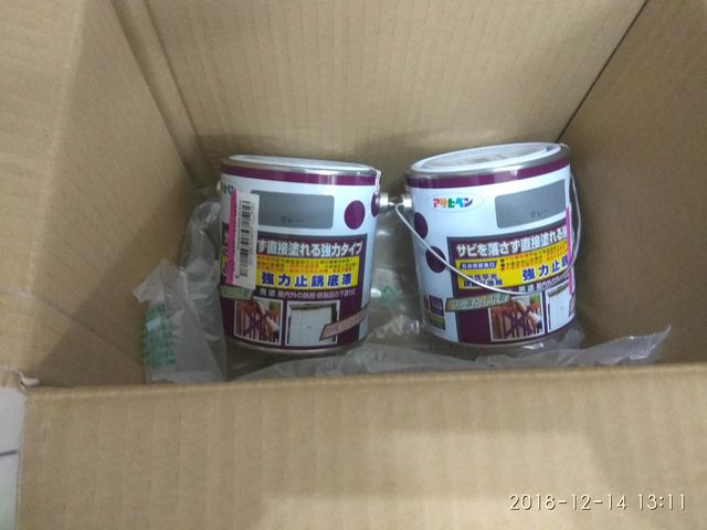

之前用紅丹防鏽,發現用於戶外不好用....,密合度不好,因為有可能高溫硬化裂開,造成滲水生鏽...
昨天在 pchome 24小時,買了8號除止鏽漆...,年底要好好的保養整理車子和貨櫃屋,發現買二罐還可以到9折...等於一罐476元...免運費...還可紅利扣抵或三期免息...不過己經快超過24 小時還沒到貨.....可能要按 逾期申訴 再領100元折價了...
https://24h.pchome.com.tw/prod/DEAC23-A48608266
24183
 樓主| 發表於 2018-12-14 13:08:55 來自手機 | 顯示全部樓層
剛剛到貨了... 還沒超過24小時...所以100元折價卷是沒了....0.7公升,感覺比想像中小瓶...
700810
發表於 2018-12-14 14:32:10 | 顯示全部樓層
本帖最後由 Zefram 於 2018-12-14 14:34 編輯
2home 發表於 2018-12-14 13:08
買這個是搞錯了....
應該買鍍鋅補土
https://goods.ruten.com.tw/item/show?21652945404181
這間的商品比較專業

700810
發表於 2018-12-14 15:54:54 | 顯示全部樓層
本帖最後由 Zefram 於 2018-12-14 15:58 編輯
2home 發表於 2018-12-14 15:29
補土和防鏽漆用途好像不太一樣...., 如果有洞或不平整才需要補土...,鍍鋅補土如果用在車鏽己小穿孔,好像 ...
鍍鋅補土可以防鏽 增加硬度 和提升底漆附著力
沒上鍍鋅補土容易龜裂 起泡
然後還要準備脫脂劑 不是直接噴漆上去就好..
底漆面漆要 高品質可以選鸚哥
不然就用日本漆吧
香蕉水要用汽車用的 不然溶解力會不夠

24183
 樓主| 發表於 2018-12-14 16:06:17 | 顯示全部樓層
Zefram 發表於 2018-12-14 15:54
沒上鍍鋅補土容易龜裂 起泡
補土前還是要先處理鏽的問題,,否則沒多久就會脫落掉.....我之前的烤漆廠商偷懶,鏽沒除乾淨就補土,反正交車時看不出來,但過不到一年就脫落了....,就被我列為黑名單..
現在想自己處理....先把鏽盡量除平除乾淨,有些,上鏽還原劑,隔天再上第一次的防鏽底漆,隔兩天後再補土,硬化後再上第二次底漆,最後才上面漆和防熱耐曬的透明漆...
