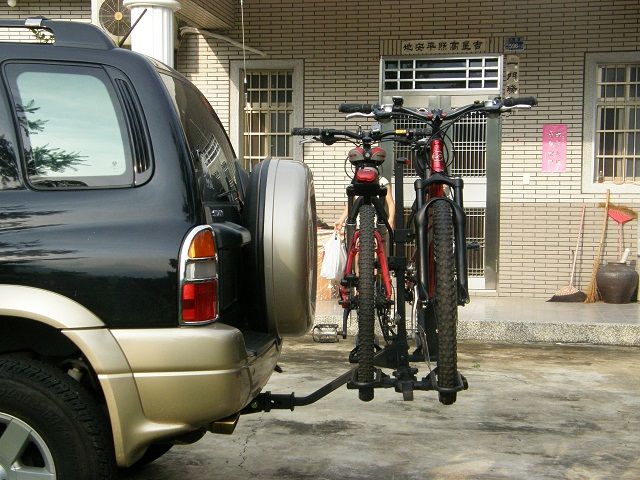

發表於 2016-12-7 11:11:36 | 顯示全部樓層
本帖最後由 copy 於 2016-12-7 11:15 編輯
拖車式置放架有個最大好處,換車後有安裝拖車架就可延用.
我的單車置放架腳座有改過高度,彎折角度高些跑林道較安全,
沒載單車時,可放炊事帳及大型物品.
這台Anthem騎上群大林道登山口及能高的光被八表.
回憶滿滿捨不得脫手,現在掛在牆上當裝飾,有一天會再騎上它.
拖車架也是一樣我沒賣出,貨車再裝拖車架掛置放架會不會很好笑?
oldcatlo + 20
