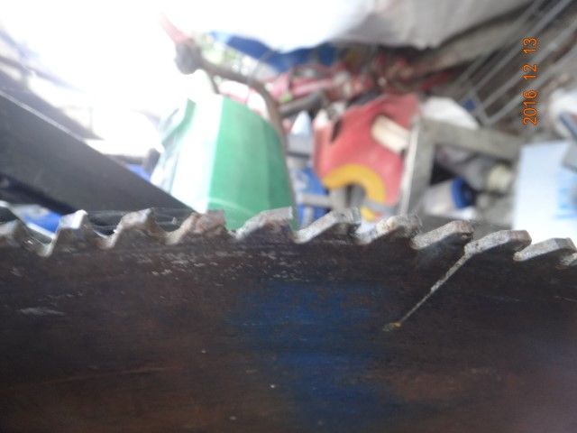

一台10吋桌上型圓鋸機的鋸片銷耗了..
因為切到一段隱藏在木材內的鐵釘..
鋸片刃尖硬合金化成幾點火花星飛出..
工作就要暫停了..
能請前輩達人推薦好又耐用的鋸片嗎?
主要用在縱切木材..
有聽說用60齒的比100齒的好..
是真的嗎?
謝謝!

你那個只是鋸到鐵釘 所以鋸片掉齒
人沒事就好
回收木材 最好用線鋸機會比較安全
60齒是去料速度比較快
100齒用在精細切割會比較漂亮 不適合割大木頭

舊木頭的話 要有金屬探測器 或是用軍刀鋸來鋸

軍刀鋸縱切長木材..
有難度...

鈍刀駛力手
缺腳該如何用?怎樣算缺腳?
如果是以前,只要用一段時間就會拿去請人重新打磨;磨三次換新片
現在??
又沒壞,又不是要做精緻品,也沒急著要趕工,隨便就好!!
裁切的東西也是各式各樣材質都有,何必太在意一點點的狀況!
唯一要練的是自己操作的經驗和熟練!

本帖最後由 taiwanbigmary 於 2016-12-13 21:48 編輯
BlackDragon 發表於 2016-12-13 17:46
鈍刀駛力手
缺腳該如何用?怎樣算缺腳?

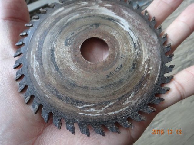

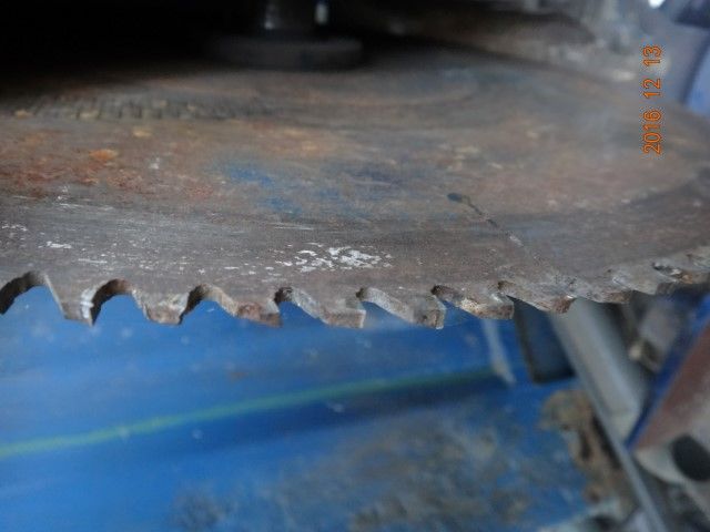

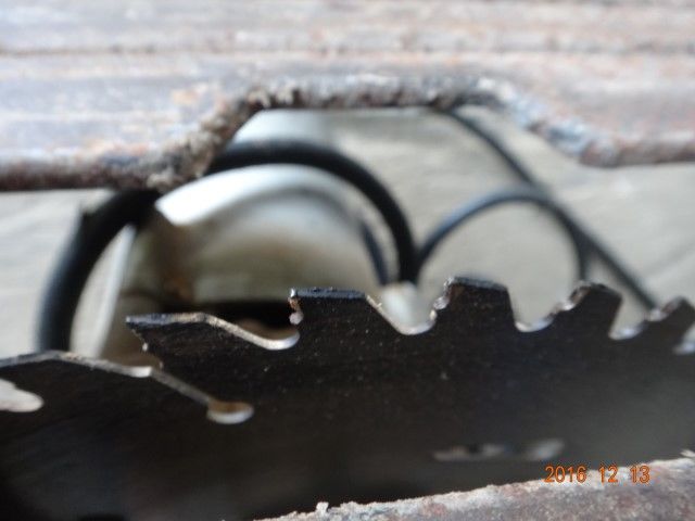

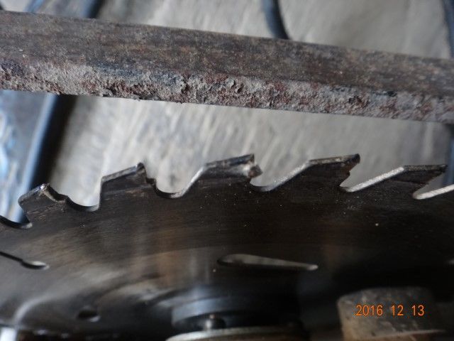

前輩!
這鋸片在先生的桌鋸上..
已經經過6年多的時間..
應該也算是很節省在用..
磨損掉的部分(尖端鎢鋼合金部分)已經嚴重影響縱切工作..
可以說根本切不動了..
一推料就冒煙..
也是不得不換掉它..

發表於 2016-12-13 22:02:00 | 顯示全部樓層
本帖最後由 BlackDragon 於 2016-12-13 22:03 編輯
taiwanbigmary 發表於 2016-12-13 21:44
前輩!
這鋸片在先生的桌鋸上..
已經經過6年多的時間..
這和一開始避重就輕的描述不同!
如果一開始直接說使用年限,而不是去提到單純一次切到鐵釘會更好!
我切到鋼釘的次數還不少,崩齒而已!
所以其中一片鋸片是沒牙齒在使用
不過既然一片鋸片可以使用6年以上,我猜不管你換哪種新舊鋸片都會比較順吧(剛剛看錯看成20年)
也不至於會有工作無法順利進行的問題!
工欲善其事,必先利其器;
這句話應該好好刻印在您自己心中!
所謂的冒煙,如何判斷是機器的煙還是木料的煙?
沒牙齒的鋸片,還不至於冒煙,我猜你切的板材應該是硬實木特厚的吧!

10" 我是用"北海道" 幾百塊就搞定,偶而也會切到鐵釘...但不影響,
100T是我慣用的,不管是拉桿多角度機縱切14*4cm木條或10"鋸台橫剖夾板都很俐落...

本帖最後由 taiwanbigmary 於 2016-12-13 22:26 編輯
BlackDragon 發表於 2016-12-13 22:02
這和一開始避重就輕的描述不同!
如果一開始直接說使用年限,而不是去提到單純一次切到鐵釘會更好! ...
因為先生使用上還算注意..
都有先檢查木材(舊料)..拔除掉釘子..或連結的鐵片
不然還撐不到這麼久..
並不是一開刀就毀損..呵呵!
您勉勵的:
這句話應該好好刻印在您自己心中!
我會轉告我先生..他的確是從上過國中工藝課以來..都深信不疑呢!
他還記得那老師大名是:林柳澤  老師
您提到:
回答:就從一個角度看到木材切面的地方燒焦痕..
您說:
倒不是沒牙..是牙尖的合金部分被磨掉..
木材(長料..截面積5X10cm..)比松木硬滿多..但還不到真正硬木程度..
純係被埋伏的釘子暗算掉..
能得到前輩指點..真多謝!
PS: 那前輩能幫忙推荐堅固耐用的10吋鋸片產品?

報告前輩..

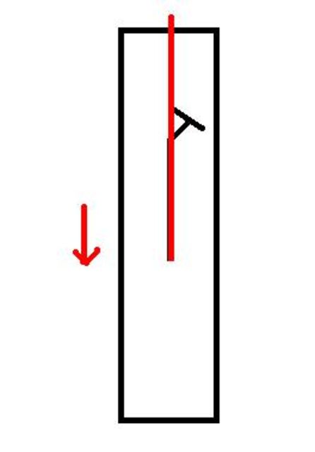

示意圖:
當時先生一時糊塗..以為鋸到了樹脂還是櫛..還出力推!
那"北海道"鋸片在哪裡買?有超過700嗎?
