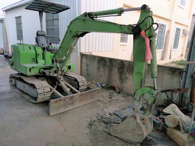

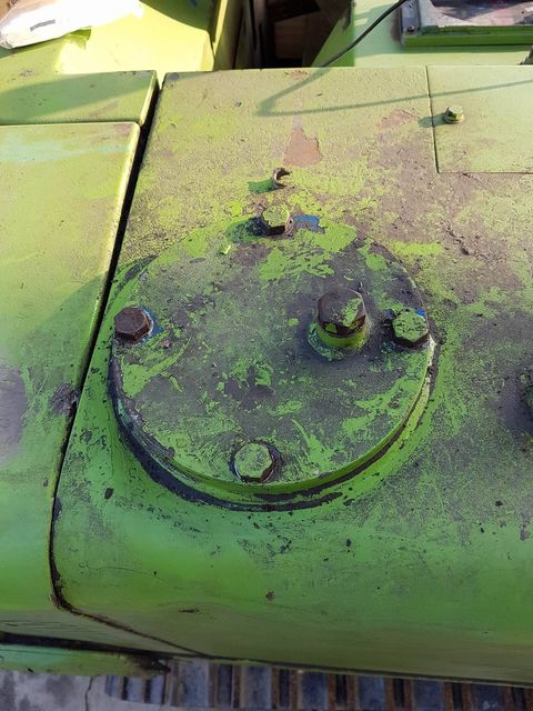

各位前輩好 小弟先前衝動之下買了一台怪手
沒先試挖過 也不知道交車要檢查哪些東西
購買前知道會吃黑油 但想說不是重度使用
如果好好顧 不要讓黑油被吃光 應該還可以撐一陣子
現在想要看看有哪些可以自己DIY保養的
附上幾張照片和一些問題
希望各位先進可以指點一下
型號SK024

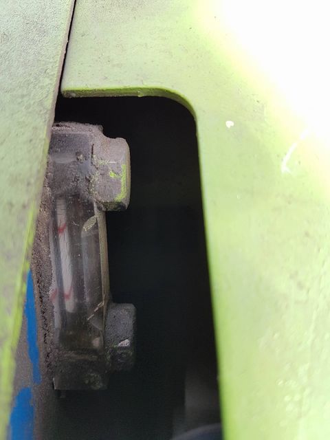

操作油量尺看起來低於下限 這樣量是準確的嗎 還是應該把手打直呢
這裡是裝操作油的地方 如果要把原本的換掉應該從哪邊漏呢
想要把機油和操作油都更新一次
有人知道這個型號的怪手機油和操作油大約要加幾公升嗎

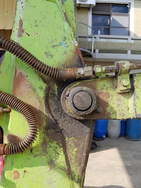

這個地方的黃油嘴好像掉了
總共還有哪幾個地方要檢查呢

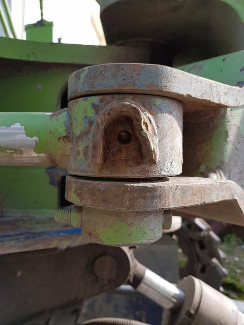

這個地方的關節也要打黃油嗎?

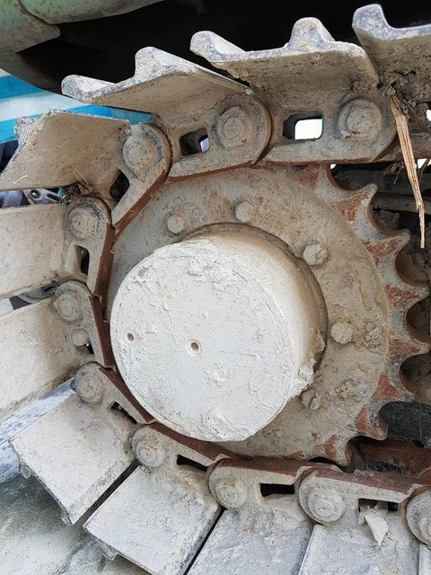

這裡有需要換什麼齒輪油之類的嗎 還是也是打黃油就好

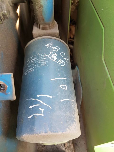

濾心是不是全部都換掉比較好

發表於 2016-12-13 02:29:42 | 顯示全部樓層
油要在兩條紅線之間。
要不要先花點錢,找當地的保養廠商,教一些基本保養,那些定時該清潔該更換,
操作油大概都是用中油的R68,關節那些操作完當然要黃油打一打,柴油率心偶而拆下清潔一下,免得塞住無法發動。

發表於 2016-12-13 07:36:20 | 顯示全部樓層
怪手大保養 .
1  所有部位 含 引擎室.底盤 先確認漏油位置   ( 怪手全車是靠油壓動作 )
2全車水洗乾淨 . 減少粉塵汙染及降低拆卸干擾
3預備 各式機油 (引擎機油. 循環油.黃油 清潔油.機油芯.柴油芯.操作油芯.)
4 缺少油嘴 或認為要換修物件 .
5空壓機.工具 . 破布 紙板 廢油桶  ...
6 第一次做 .要先記錄拆卸部位  .照相 ....
7 想省工錢.工具要購買一套 氣動板手 套筒.梅開板手.氣動牛油槍 .
8準備周全 才不會浪費時間 及工作順利
參與人數 3威望 +50 收起 理由
happy99888 + 10
brown發哥 + 20 我很贊同
615
23577
發表於 2016-12-13 08:46:33 | 顯示全部樓層
本帖最後由 jokych 於 2016-12-13 08:53 編輯
剛買來 濾蕊建議一次全換 ,
所有牛油嘴 全部打滿牛油(會從旁邊溢出來).十幾處 每個關節處都有.........全來一次會打1-2條牛油(把舊的全逼掉,讓出來的牛油顏色是全新的).......建議買 鋰基的牛油,較耐磨..........
看一下車身上有貼紙
(要找一下,會有建議停放方式....此時看操作油的量才準確.......通常是 手全伸直...把大小臂油壓缸全縮回.......(也可避免 油壓缸淋雨)......挖斗開口向下伸平........
操作油 網路找一下 ,看原廠的建議用油............46AW 或 68AW ,怪手屬於重負荷的 不要用R68...
小乖乖 通常是 桶裝18L 的3-4桶...........
行走 齒輪油 就用90號的..........4L的一瓶(2邊通常就夠用.......)
引擎機油 就用一般柴油引擎用的機油即可...(4L 1-2瓶,如以會吃機油就買2瓶了,以機油尺為準)..........
(不要用汽油引擎的,有些差異).

 樓主| 發表於 2016-12-13 11:17:32 | 顯示全部樓層
謝謝各位回覆
66
66
 樓主| 發表於 2016-12-13 11:51:13 | 顯示全部樓層
jokych 發表於 2016-12-13 08:46
剛買來 濾蕊建議一次全換 ,
所有牛油嘴 全部打滿牛油(會從旁邊溢出來).十幾處 每個關節處都有.........全來 ...
操作油要那麼多公升喔@@
那換起來也要3.4000塊了
操作油變質看的出來嗎
我打開油箱看起來是清澈透明的
可是不知道他原本是用哪個廠牌的
想說還是全部換掉
可是車底只看到機油的漏油孔
不知道操作油怎麼漏掉
行走齒輪的油要從哪邊加進去呢
615
23577
發表於 2016-12-13 12:16:42 | 顯示全部樓層
k098137 發表於 2016-12-13 11:51
操作油要那麼多公升喔@@
那換起來也要3.4000塊了
操作油變質看的出來嗎
大台的 操作油更多 ............
3-4000 已是買最便宜的了.普遍一桶16L 約1500-2500
通常 會看油的顏色,如果 還清澈 就將就著用吧...........(乳白色就是進水了,一定要換...)
可先不換如油品退化, 溫度高了以後 就沒力工作,要等溫度降下來才能在運作........
主要看運作時間....如果工作幾個小時才會操作反應遲鈍,那就沒差...........
網路的影片可參考..........
https://www.youtube.com/watch?v=-9qdCjSgJ-8
https://www.youtube.com/watch?v=9K9dOGkcuvg
****自行更換時要注意,如有撐起車輛(方便進入底部維修)一定要找 東西再加強撐著(大樹幹,粗鐵管..等)****
****永遠不知道會不會突然爆油管,車子 就軟下來,人在下面就不好玩了***************
