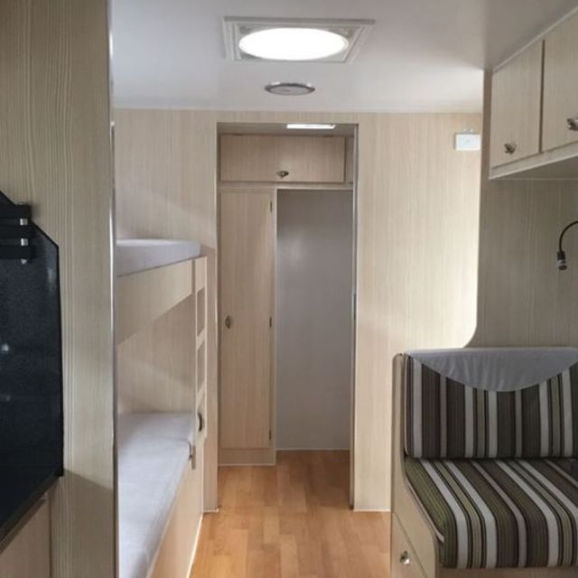

優點是生活完善,機能機動性強,平時當農舍,對農地破壞最少。休閒度假時拖著出門當酒店,應該免經過繁雜的申請手續,預算也不用太高,地震比較不怕
缺點是空間小,可能怕颱風,怕被大搬家(連家都被搬走)
不知道還有啥沒想到的優缺點?
以下是6.2L露營拖車室內照片
