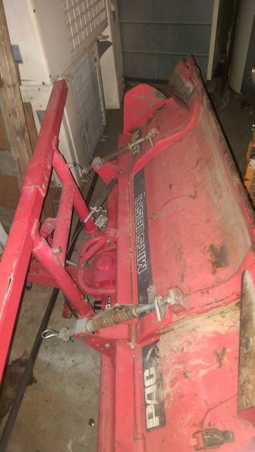

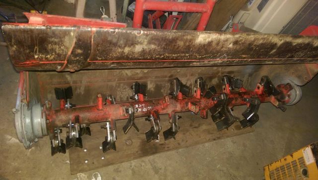

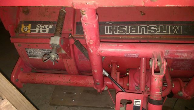

曳引機迴轉犁  改錘刀.
大馬力 割草機 價格 不 親民.
每次  割 芒草 .就手軟.
看到曳引機 割草部 價格高 只好 DIY
買到 壞到很難修的.傳動鏈保護殼破 . 砂土灌進精密軸承傳動部.

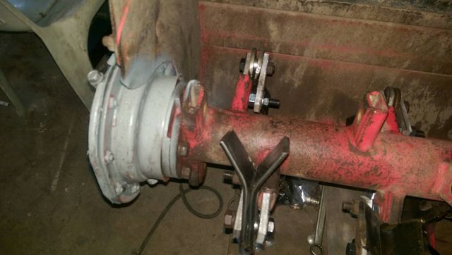

軸承 .及軸承座破損 .變形 . 拆開慢慢 修補 . .氬焊 氣焊.加電焊 .全動用 .

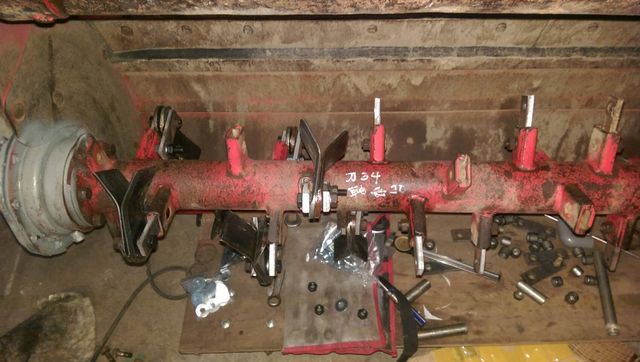

整修完成 . 準備 錘刀及配件  . 第一次 材料都 多準備一些. 怕不足要再買 有點麻煩  .

買 對面的錘刀 真是大片 .厚 . 金屬材料 .不好 . 所以錘刀刃  焊接一小片 鎢鋼
我主要 是對付 2~3 公尺高的芒草 . 又不想花太多 .只好用 迴轉犁改裝  .
若要專門  要準備 一隻軸  做新的  .位置角度才對  .
但要多花 1 萬多 ..暫時作罷
