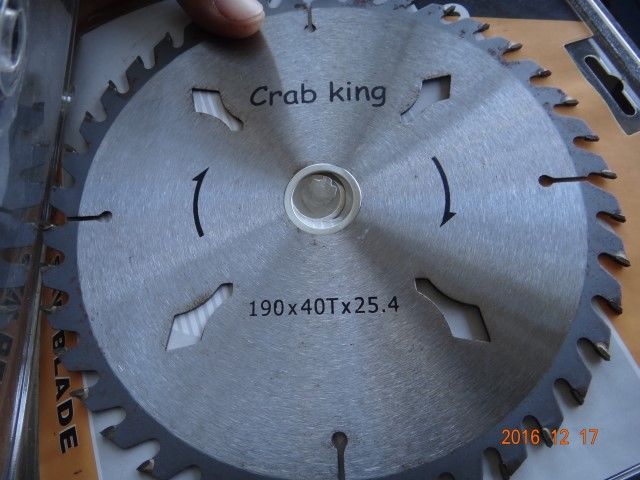

Makita 5007MG的圓鋸本來附的鋸片規格就是內徑5/8",通常銷量比較大的1"內徑鋸片都會附一個環狀的墊片可以將1"的內徑套心成5/8",放心的買下去,如果買到的鋸片恰好沒有附的話,再私訊跟我講好了,我手邊剛好還有一個(但有點生鏽)也沒有用到,可以給您。

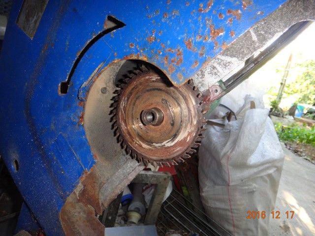

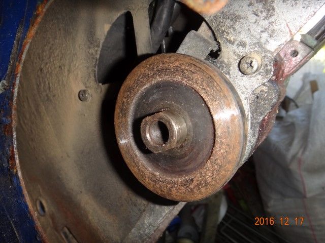

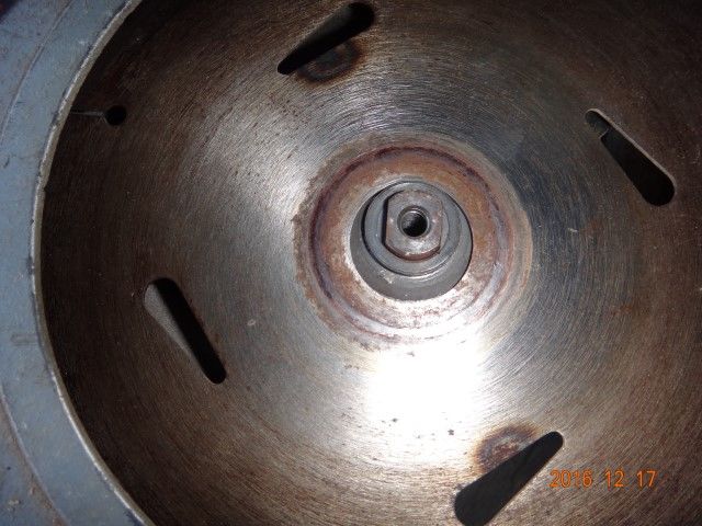

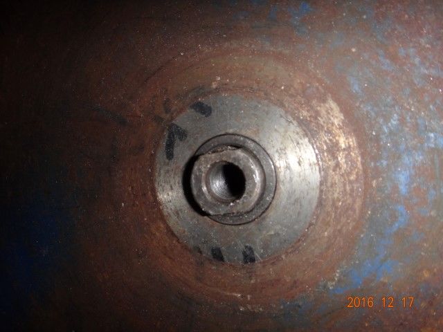

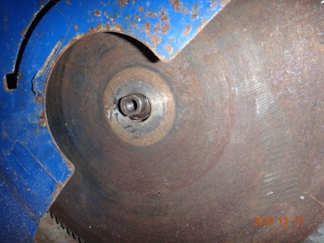

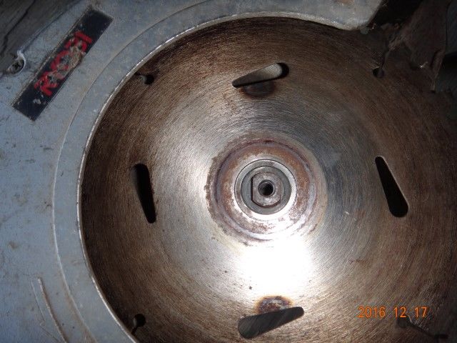

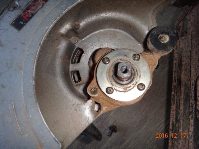

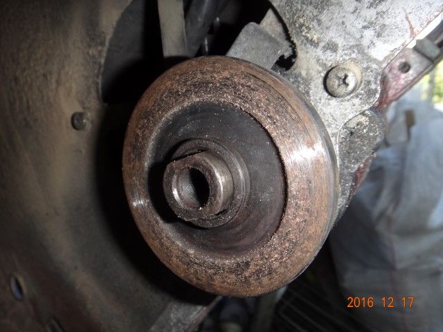

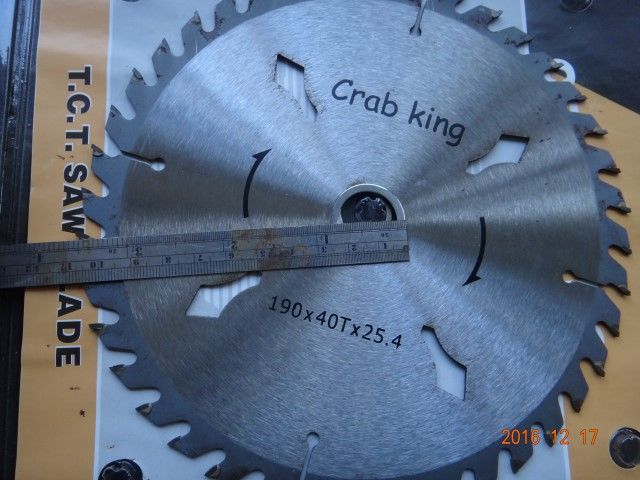

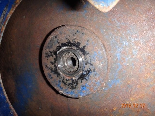

鎖鏍絲的那塊壓鐵直徑是1-3/4",已經是壓在鋸片上了,所以放心好了...
由於您的發問才想到我有換裝過鋸片(將鋸木板的換成鋸夾板的),去找拆下來的鋸片時發現那是原廠附的5/8"內徑的,但裡頭有一個有幾點鏽的襯環(轉徑環),看看鋸片的外包裝紙盒上面的標示是內徑1",但想不起來當年是怎麼弄上去的。
這時才發現我那台圓鋸機不知道跑到那裡去了,在翻箱倒櫃外加求助內人之下,終於在某一個床底下的一個不相干的紙箱裡頭把它挖了出來(要感謝您的發問,否則它還不知道會再躲多久)之後拆開一看,我己經套了一個襯環在裡頭了。
現在已經將它送歸跟一些動力手工具擺在一塊了,希望以後要用到時不會又再度的翻箱倒櫃...
我很少需要自己動手裁切木板,前次裁切是為了要做兩個工作台的檯面,至少在那時候加轉徑環使用起來是完全沒有問題。由於二姑媽是做建築五金的,先前我們通常是打電話先說明需要的尺吋,如果工廠不願意先處理,就會請店裡頭的師傅有空閒時先處理好了,然後我們再過去載或是讓師傅送貨時順便送過來;因此我們家的圓鋸機真的是騷包用的...
taiwanbigmary + 20 原來如此!
