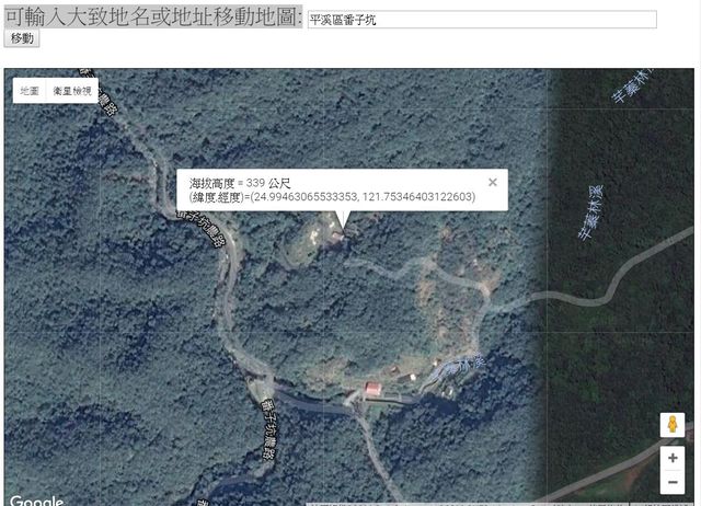

本帖最後由 taiuanlang 於 2016-12-21 08:38 編輯
google earth就可以看到海拔高度,移動浮標就可以了。
誤差有點大就是了
eddieleu + 12

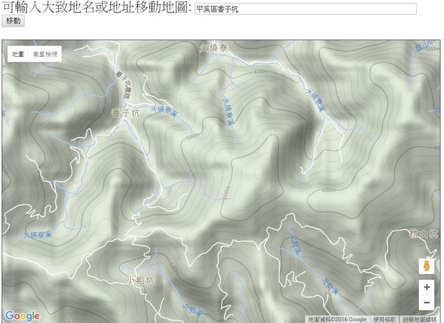

本帖最後由 1314 於 2016-12-21 09:31 編輯
可輸入大致地名或地址移動地圖:
等高線的間距值表現地形起伏的高低差:
讀圖要領~
等高線的性質
1.等高線以某平均海平面作為測繪的基準線。臺灣地區是以基隆的平均海水面作為測繪等高線的基準線。
  2.每一等高線上各點的高度必定相等。
  3.每一等高線必定自成一封閉曲線。也就是由某一點開始,不論繞行多遠或經過其他相連接的地圖,等高線終將回到原點。
4.除了懸崖或峭壁外,同一地點不會有兩個高度。也就是說兩條不同高度的等高線不會重疊。
5.等高線愈密,表示坡度愈陡;等高線愈疏,表示坡度愈緩;等高線間距相等,表示坡度均勻。
  6.凡是局部地形如山峰、低地、小島等,等高線必成一小圈(閉合曲線)。
7.等高線穿越河流或山谷時,將沿河岸徐徐向上游延伸。在到達河底高度相等的地方時再折向下游呈倒V字形曲線。
8.等高線穿越山脊或山腳時,必定指向下坡,呈U字形彎曲通過。山脊兩側的等高線略成平行狀。

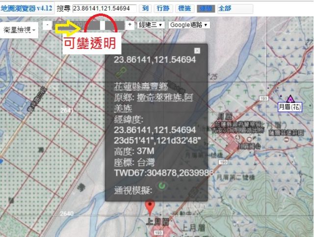

地圖瀏覽器 v4.12
http://map.happyman.idv.tw/~happyman/twmap3/
可輸入 緯經度 即可查 ---較精確
也可輸入地名  ----------概略
可調透明度,有等高線
參與人數 4威望 +70 收起 理由
