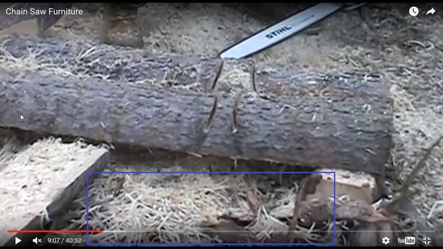

小弟 也曾經 像 下面 這個影片 一樣 ~ 用 鍊鋸 去 樹皮 !!
用 鍊鋸 去 樹皮~ 唯一的缺點~ 就像 小弟 上面 說的~ 漂流木 很容易 有 小石頭 暗藏 附著 !
鍊條 容易 鋸到 小石頭 , 會導致 鍊條磨損~ 所以 要 小心 !!
ps : 鍊條 利不利 ~ 看 鋸下來時的 木屑 就知道了 !!
       木屑 呈現 長條狀 代表 鍊條 很利 ~ 呈現 細小 粉狀 或 小小塊狀 ~ 代表 鍊條 該 磨了 !!
       善待您的鍊鋸 ~ 1把 好的鍊鋸 可以 陪我們很久~ 也可以 創造出 很多 有趣的作品 !!

請問鋸屑呈長條狀,約幾公分長?
如果鏈鋸不利,應該要換新還是研磨就可以?

 樓主| 發表於 2016-12-23 15:01:02 | 顯示全部樓層
本帖最後由 aotsen2004 於 2016-12-23 15:08 編輯
taiuanlang 發表於 2016-12-22 18:50
請問鋸屑呈長條狀,約幾公分長?

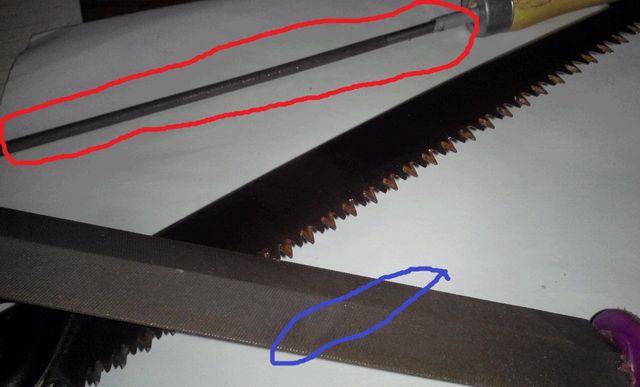

下面影片中 09:07 分 左右的地方~截圖~藍圈 ↓↓↓ 可以 看到 約 5~6公分長條木屑~代表 這隻 鍊鋸 的 鍊條 很利 !
↓↓↓ 紅圈 是 磨鍊鋸用的 挫刀~ 藍圈 是 磨 1般手鋸 的 菱形挫刀~ 無聊時 手鋸 也可以磨1磨~ 就會 變的 很利 很好鋸!!
