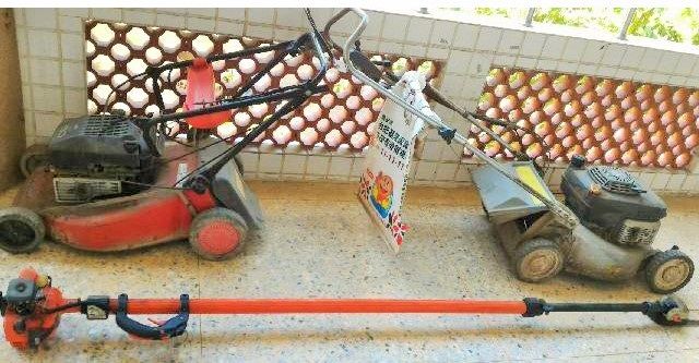

發表於 2016-12-23 22:23:59 | 顯示全部樓層
本帖最後由 闊嘴 於 2016-12-23 22:25 編輯
1. 自走式可以取代手推式,反之則否
2. 自走式可以控制速度;半帶握把不要全壓,速度可以隨自己的腳步而快慢
3. 選擇下刀與驅動分離機款,相對安全與更耐用;不過就貴了點
4. 前陣子抓了兩台(其中一台是KAAZ自走式);還沒空整理,若有興趣中古整理機,或可參考
5. 如果價格先決的話,預算在17500以內,greenpower那台自走式遠比型鋼力有過之而無不及
