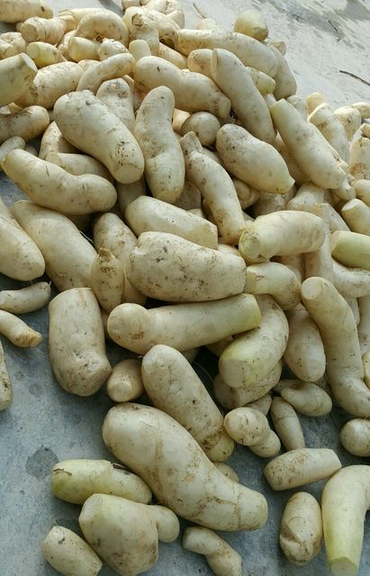

發表於 2017-1-25 23:02:58 | 顯示全部樓層
我是用牛杙仔去做的
自己吃的當然皮要刷刷刷乾淨
不用去皮
大條要切半或四分之一,記得要留皮

 樓主| 發表於 2017-1-26 07:35:42 | 顯示全部樓層
麥當勞 發表於 2017-1-25 23:02
我是用牛杙仔去做的
自己吃的當然皮要刷刷刷乾淨
不用去皮
牛杙仔蘿蔔從網路得知是恆春半島的特產,
其他沒有落山風的地區種出來品質會一樣嗎?

發表於 2017-1-26 09:37:21 | 顯示全部樓層
旗艦.黃 發表於 2017-1-26 07:35
牛杙仔蘿蔔從網路得知是恆春半島的特產,
小弟住雲林,所在之地種植出來的牛杙仔,品質也粉優,我是自己用的,量不大,所以用玻璃罐裝

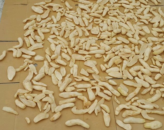

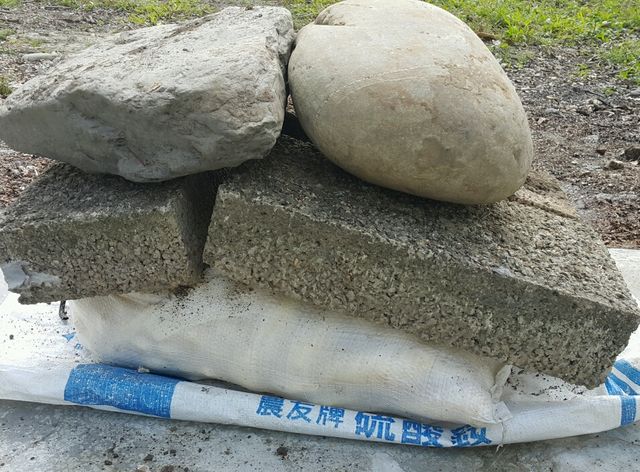

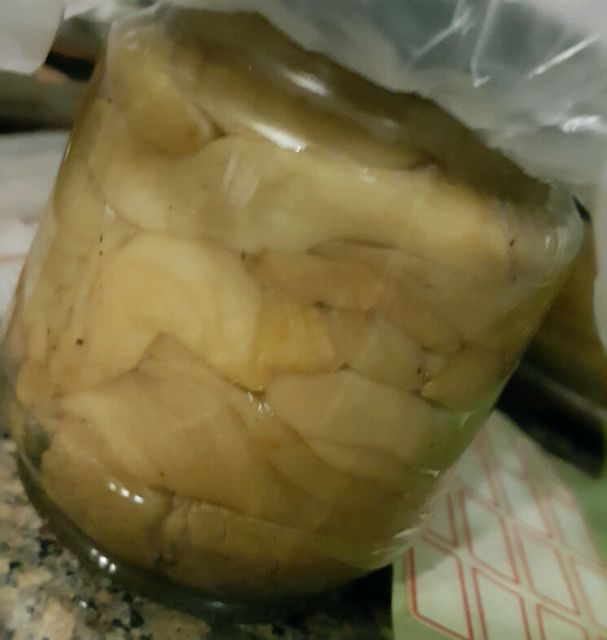

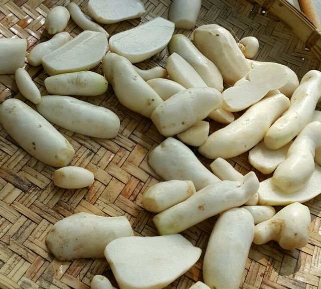

發表於 2017-1-26 09:50:51 | 顯示全部樓層
本帖最後由 麥當勞 於 2017-1-26 09:56 編輯
獻醜了
切
壓
曬
裝
如有錯誤請指教,糾正謝謝

 樓主| 發表於 2017-1-26 10:52:14 | 顯示全部樓層
麥當勞 發表於 2017-1-26 09:50
獻醜了
醃製方法沒有所謂的對不對,所以都是值得參考的方法。
請問如何用鹽?比例多少?只用一次直到曬乾裝罐?
還是每天要拿出去曬之前再灑一次?
要每天都用石頭壓嗎?

發表於 2017-1-26 10:56:52 | 顯示全部樓層
旗艦.黃 發表於 2017-1-26 10:52
晚上壓,早上曬~~~20:1左右
晚上收起時再灑一些&#22633;花
