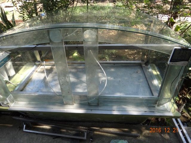

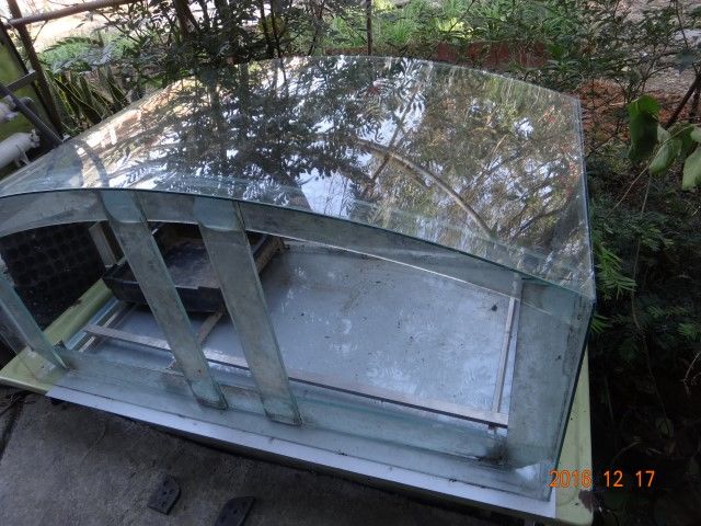

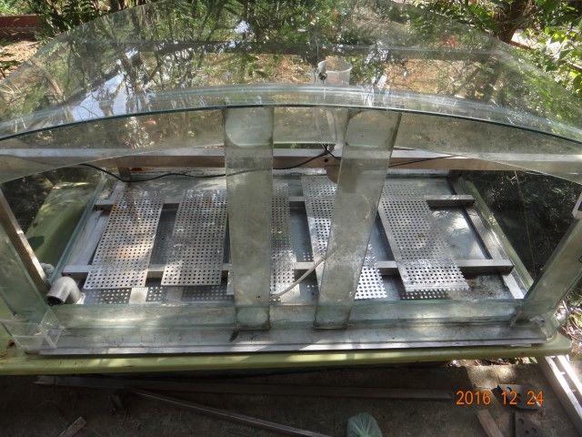

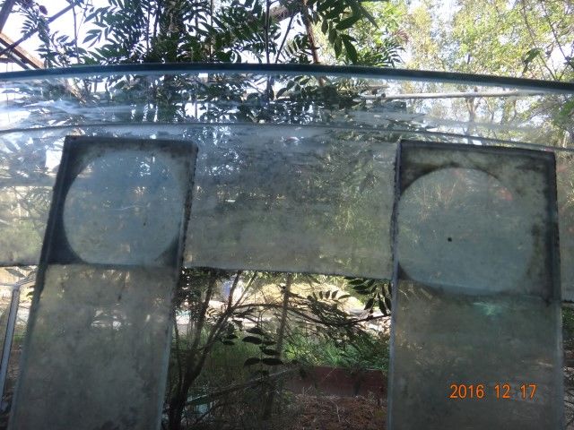

最近有人水族箱前弧形漏水讓我接收了!130X70X60
天氣冷,我只想要改成育苗箱!

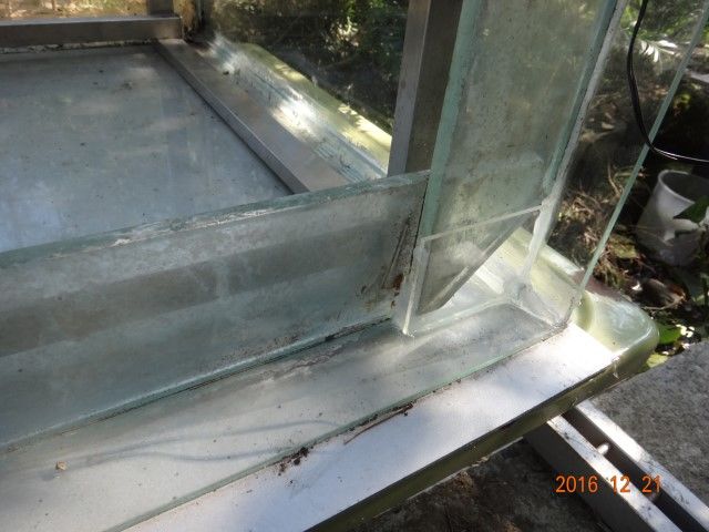

所以躺著放~
弧型頂端,有點漏洞,本身弧形也有變形!
弧形底端,簡單黏合一下!
大概配置,裏頭準備了不鏽鋼方管。
不過不是做架子,而是用來避免對水族箱作過多的修改!

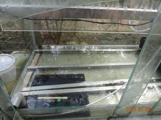

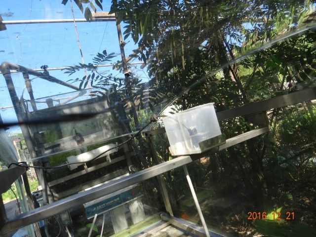

這裡放個水盆,這個水容器是水蒸式殺蟲劑的容器!
容器裡面放置造霧機,這台造霧器買兩年了,還能用!

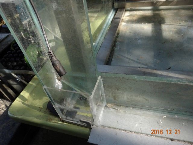

造霧器使用的接線頭,以及水族箱左右邊封口,這樣水族箱底端可以屯水!
側邊封口

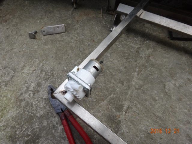

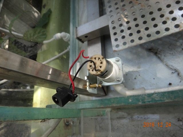

造霧器需要有水,所以必須額外使用馬達加水進去!
水泵浦,這拆自熱水瓶
水壓能推動的高度夠了,唯一問題就是泵浦沉水量一定要足!

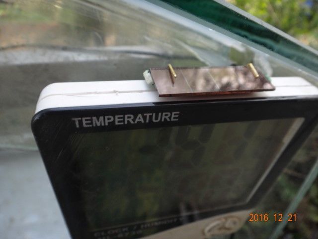

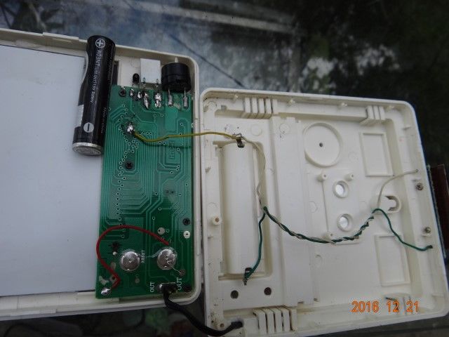

溫度計增加太陽能板,初始開機必須由乾電池啟動,
因為我對電容器的使用不熟悉,所以必須另外裝乾電池!
加上這個溫度計本身設計就有雙溫度設計,但是出廠時的設計是沒有第二溫感器;
所以增加改裝溫感器!!

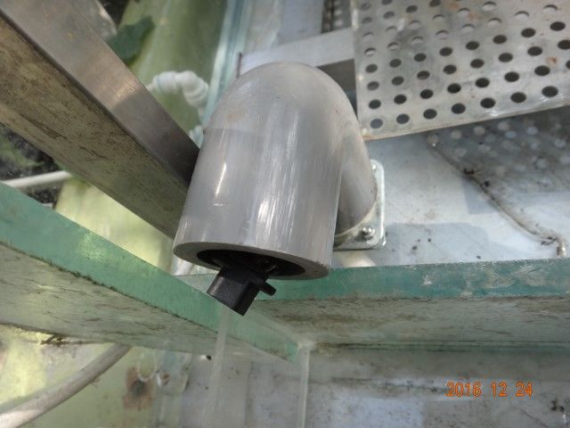

泵浦以及接頭!
使用一吋管廢棄彎頭,剛剛好可以套上!
這樣可以降低溼度高時的鏽蝕問題!

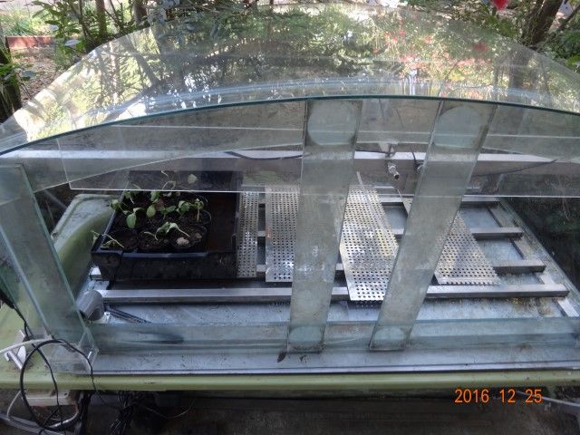

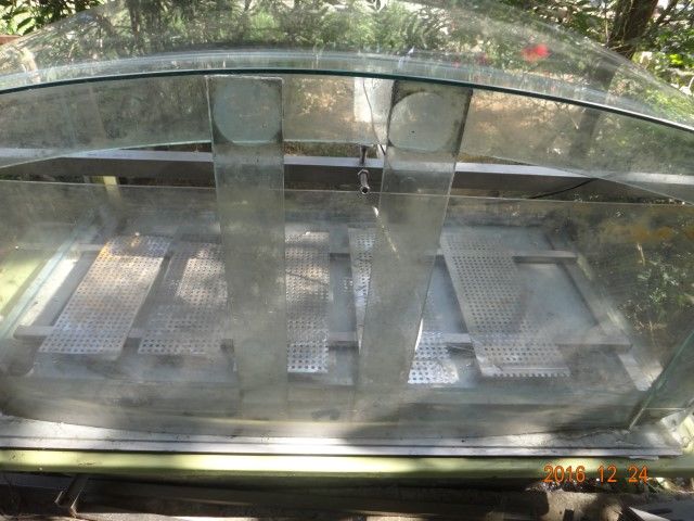

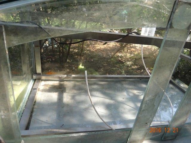

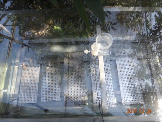

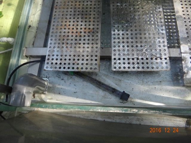

鋪設孔板
因為是不花錢的改裝,所以一切都以我能找到的廢棄品為主!
連矽利康也是別人的剩餘料!
正面加上PC板,這樣水族箱就勉強算一個封閉環境!(因為沒有完全密封,所以不算!)
本來會想要用壓克力,但壓克力的材質特性不適合!
適合的壓克力板厚度較厚,對於老人家想偷玩的話不太適合!!
不然本來還想用玻璃的~
第二溫感器安裝位置在正上方
安裝加溫器,這個加溫器耗電約60W
大約計算一下,差不多一個月最多要花一百塊的電費!

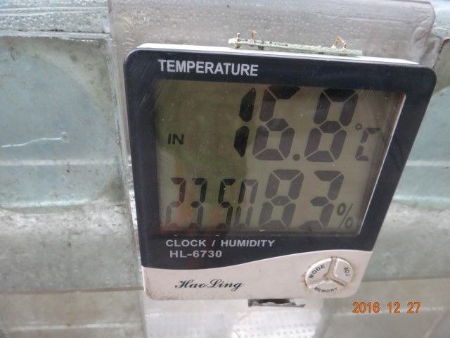

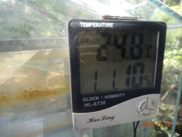

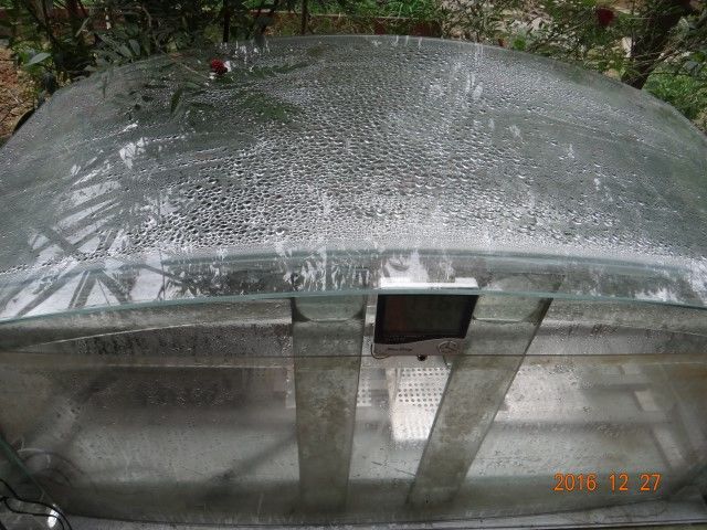

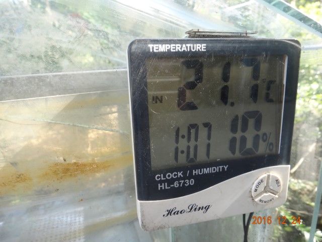

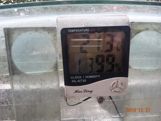

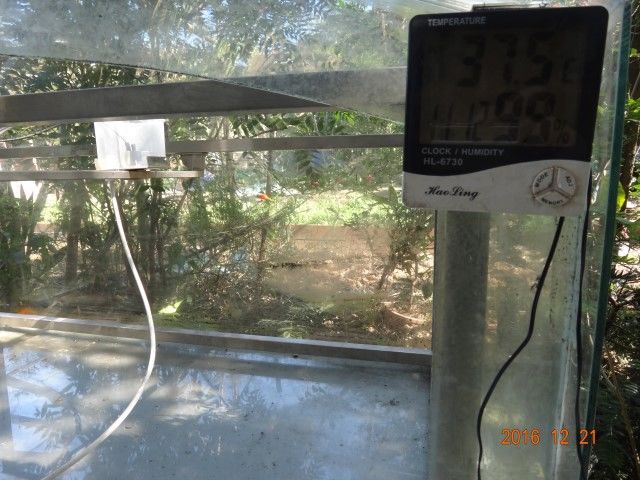

這是溫室裏頭的溫度
溼度計基本上僅供參考,拆開看他的設計~別太冀望!
外面的溫度,基本上這是在單純還沒加溫加濕之前的有遮蔽環境監控而已!

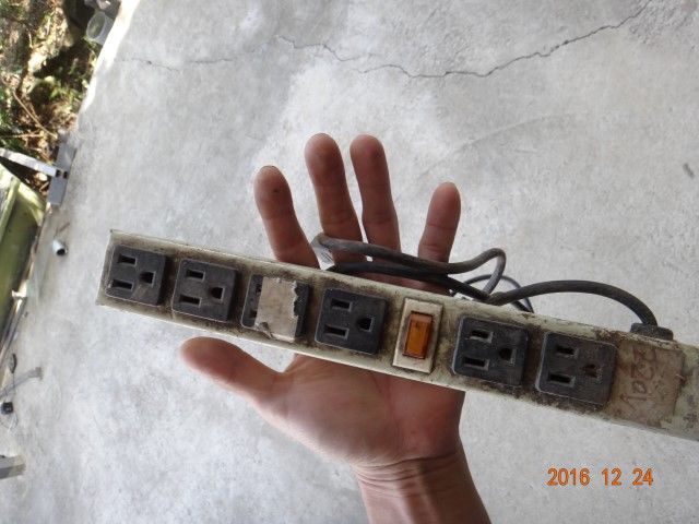

電源問題,電力來源使用這個!
看起來有點髒,反正有就好了!
這裡也要做一點點修改!

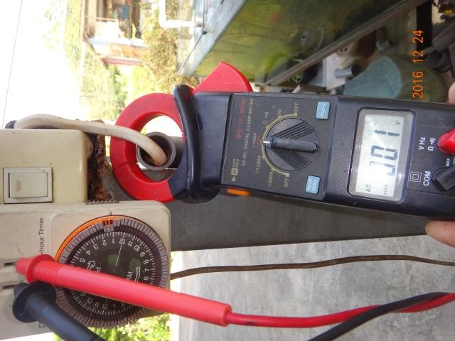

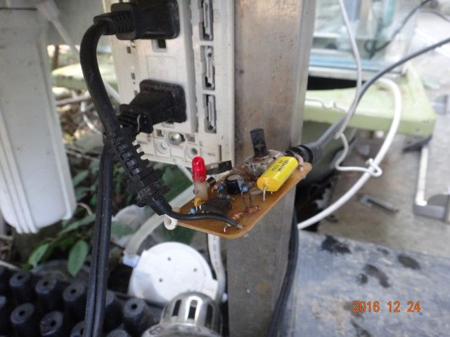

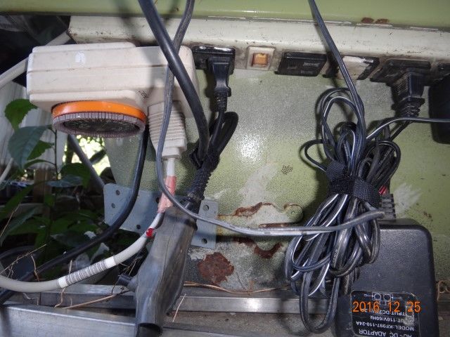

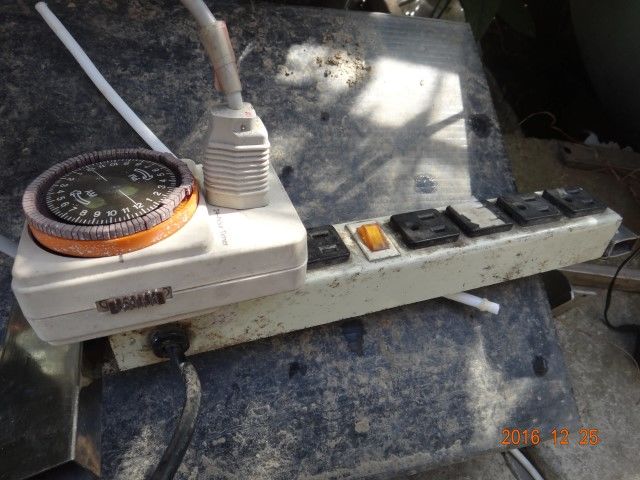

定時器,必須使用定時器來控管造霧氣的時間!
這個定時器不是導通型,而是直接電源輸出,也不想拆他,感覺這東西拆開的話會很脆弱!
拆開!

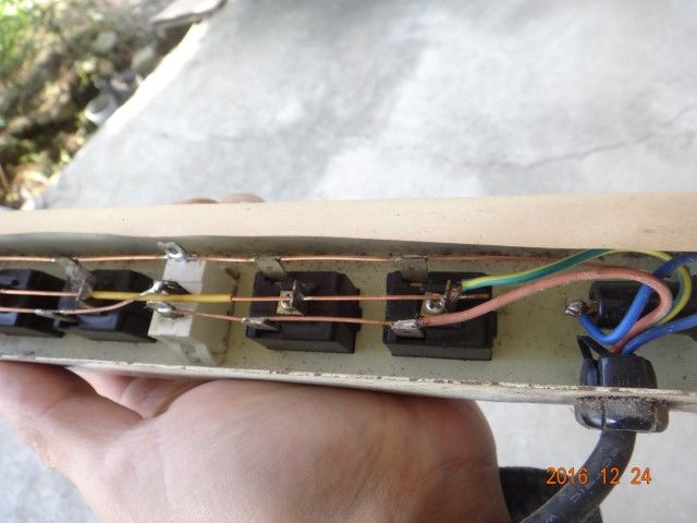

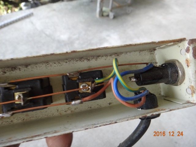

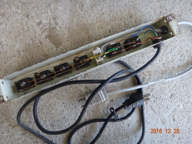

第一次修改,先將末端的保險絲閹割,這保險絲有跟沒有一樣,
我的無熔絲開關只有15A而已,萬一真的燒掉,旁邊水源會先滅火!
電器火災??
最終修改~
延長線增加第二插頭
分為兩個電力區,一個是直接輸出,第二區是定時輸出!
加溫器必須一直開著,所以和定時器同一區!
定時器的設計我沒拆開,也不想去量測,山區也只有濫電表一隻!
所以必須外掛插頭!
同時還要避免做固定式時可能會有插錯孔而跳電危機!

大概狀況!

測試一晚以後發現水族箱溫度無法太高
因為水族箱裡的水流本來沒有做控管,一直都是活水

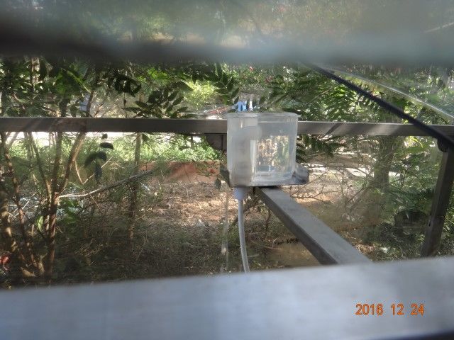

現在做個緩衝區,利用緩衝區來補水族箱的水,當水不夠時,緩衝區的水就會流入~
這是加水中的圖,使用時緩衝區中間的高度管會改成水族箱水位所需高度!

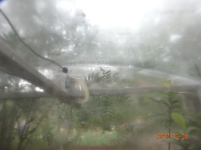

放置一晚後的狀況,不曉得這樣陽光會不會足夠~
或野眸椰b裏頭加裝雨刷吧!!

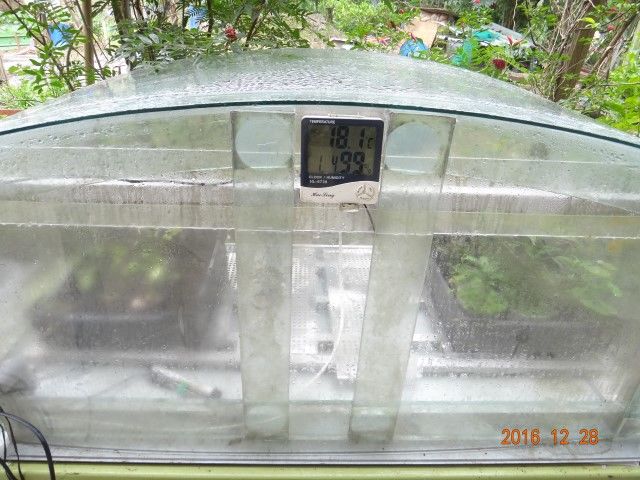

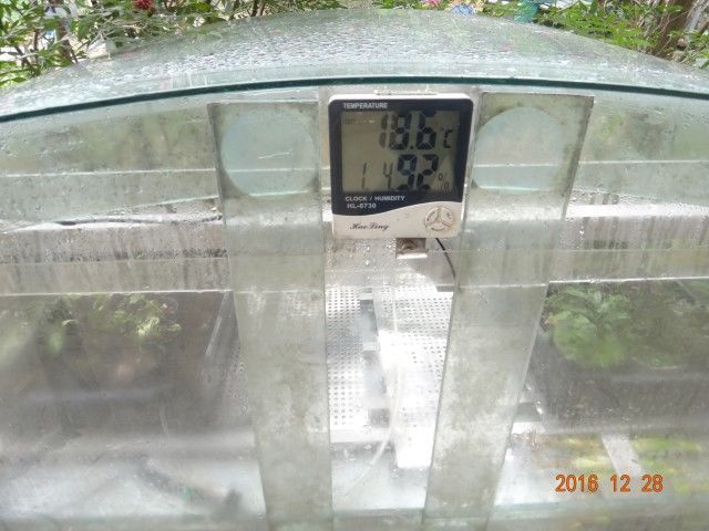

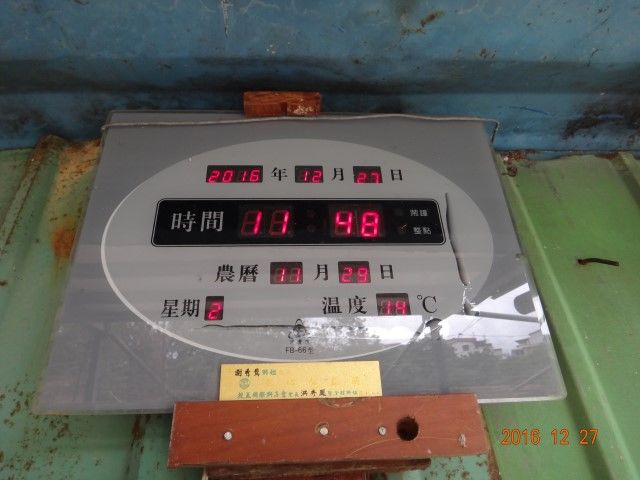

今天寒流來的溫度,這是水族箱裡面的溫度!
這是水族箱外面的溫度
這是在貨櫃邊有遮風區域的溫度!
水族箱底部加水加溫的用意是增加空間溫度,水的加溫比較容易做到!
如果使用空氣加熱會有更多設備!
空氣加熱不好設計濕度!
造霧器也需要有較高的溫度才能發揮效率!
定時器設定早上及晚上六點、中午十二點開起十五分鐘,當電源開啟時,造霧器和水泵浦同時打開!
水泵浦可供應加溫過的水源給造霧器使用!
造霧器運作時可以省略澆水動作!

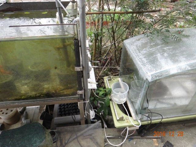

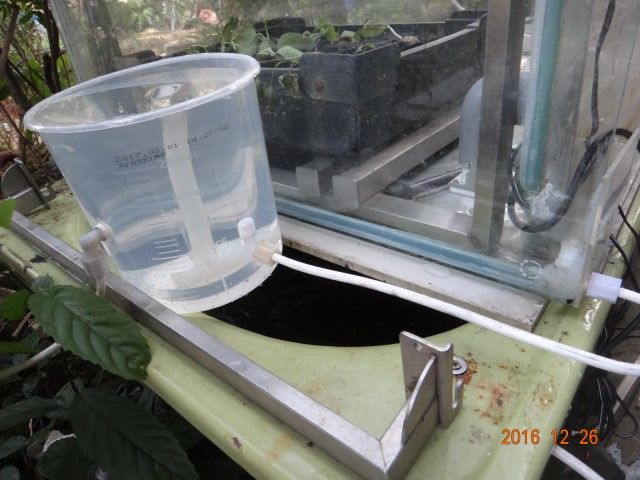

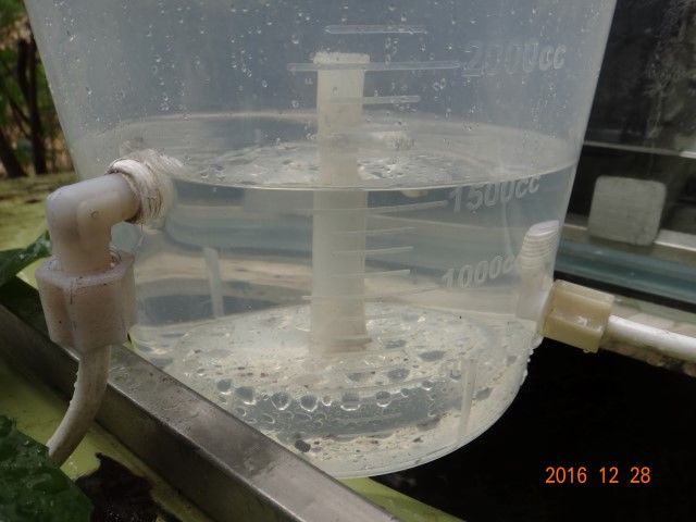

今天溫度低,水族箱裡的溫度勉強!
這部分設計用來平衡水族箱水位!
中間的管用在協調水位,水位達到高度時多餘的水會直接流掉!
如果水族箱缺水的話,會自動補水!

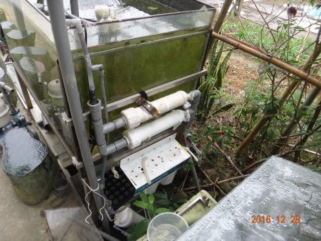

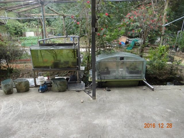

這個溫室用的水來自水族箱的過濾水
過濾系統
大概一個禮拜要整理濾心一次
整體狀況!

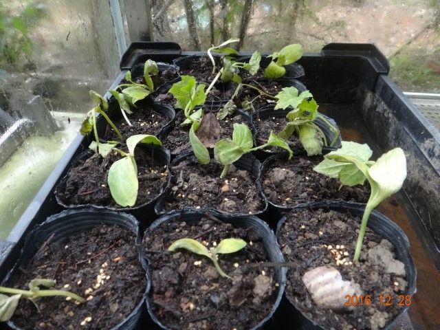

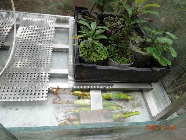

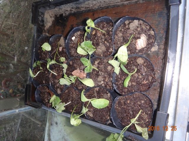

測試用的絲瓜苗掛了~
一開始挖苗時間就晚了幾天,本來有很多健壯的苗,最後只能勉強用殘餘的苗!
放一些植物在裡面
看起來濕度計還是勉強有作用的!

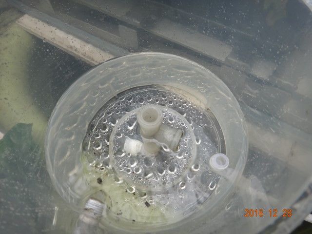

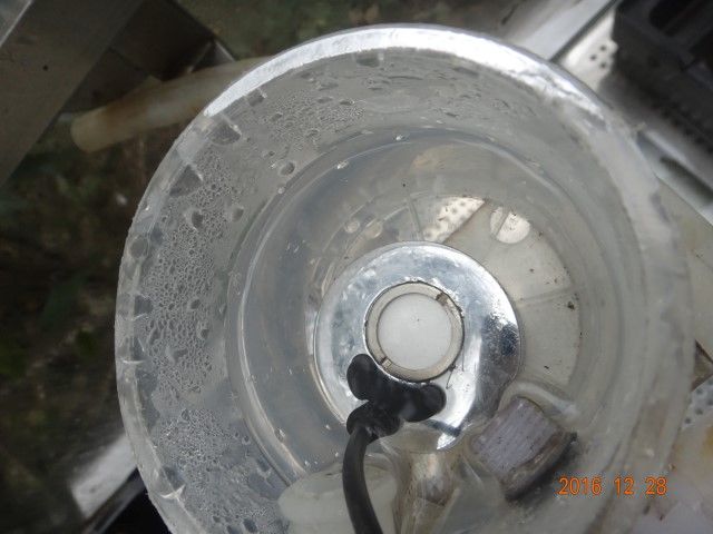

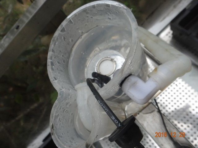

造霧器,有兩條管口,一個進水,一個是水位限制用!
造霧器
開始運作時的狀況!

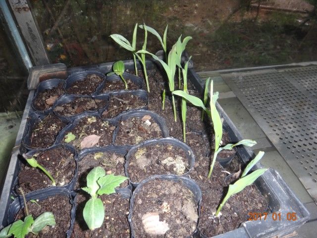

 樓主| 發表於 2017-1-6 20:32:00 | 顯示全部樓層
本帖最後由 BlackDragon 於 2017-1-6 20:40 編輯
又一堆圖了~
其實我常常會納悶為什麼有些人不喜歡貼圖,沒有圖面說明,怎麼會曉得狀況呢!!!
如果是不知道怎麼貼圖,很多人都有各自的方式可以貼圖,只是~
重點是要詢問和實際操作!

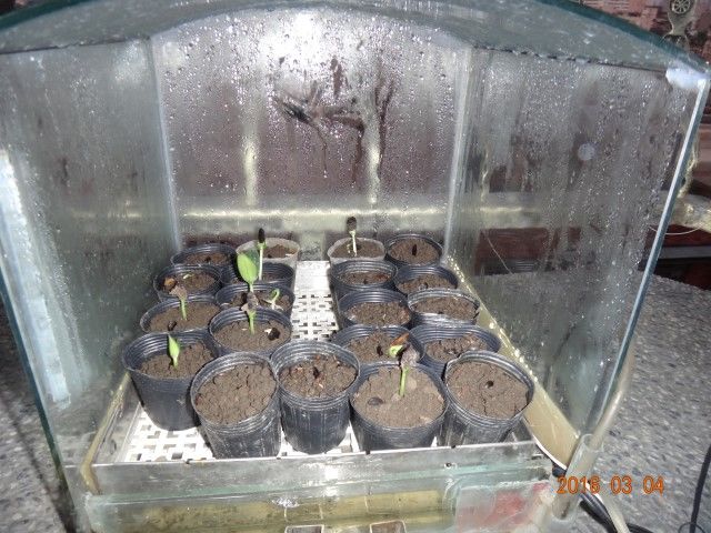

這是去年前年都用過的小溫室,因為我沒有位置可以穢鞢A所以只能放在自家陽台!
陽台雖然向陽,但冬季的陽光很差!
植物容易徙長,加上小水族箱太小,空間不足~只能分批進行,
寒冬中,每批植物大約一個禮拜可完成育苗!

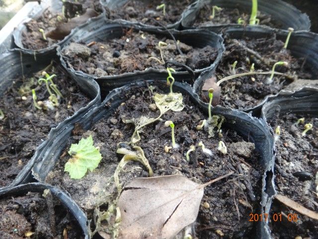

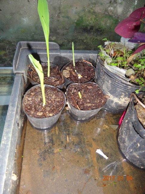

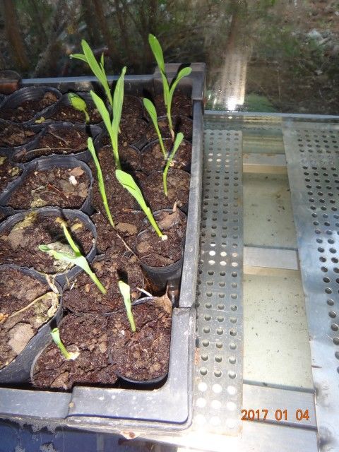

這是跨年前一天,也就是31號放的種子,
土壤調配好,種子從冰箱拿出來,沒經過退冰,也沒澆水!
就這樣直接繙堣l然後丟進溫室裡!
出芽的速度慢了一些~
種子是前年買來的水果玉米

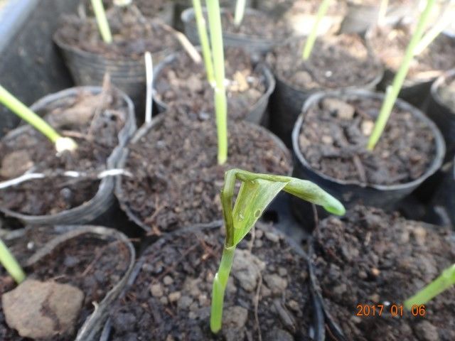

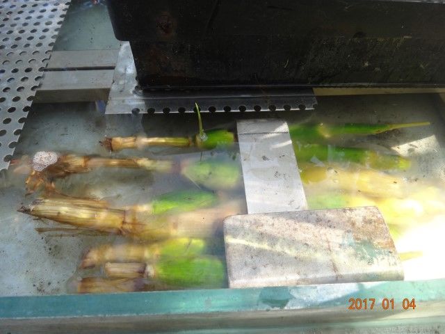

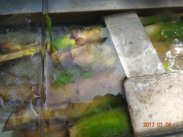

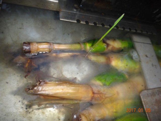

筊白筍冒出小芽
不過水質開始腐敗了,這~~不知道啦!!!

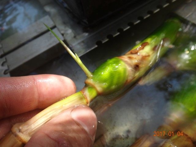

冒芽的筊白筍
隔一天後的玉米出芽狀況

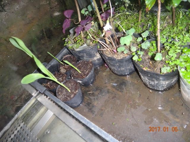

這裡還有四盆

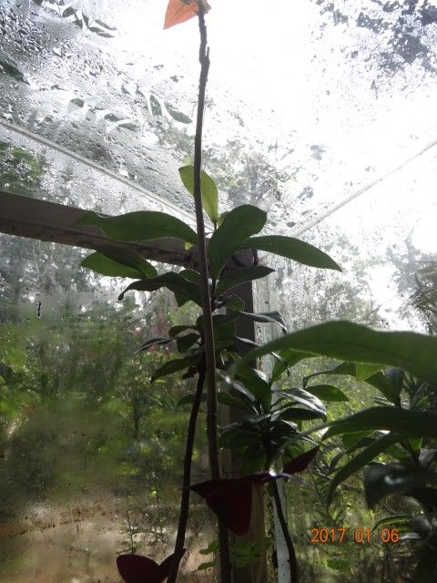

不知道這是甚麼植物,只知道在我這挨過秋季,即使有葉子也一直脫落,
丟到溫室裏頭以後,現在有葉子了,但~還是看不出他是誰!
慢慢等~

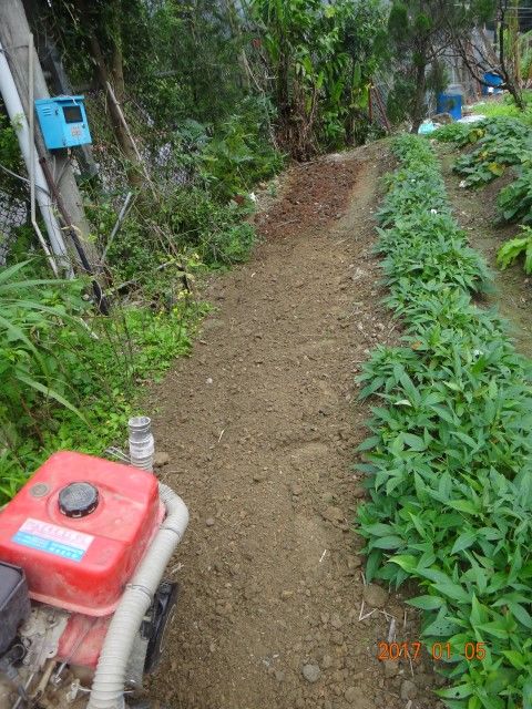

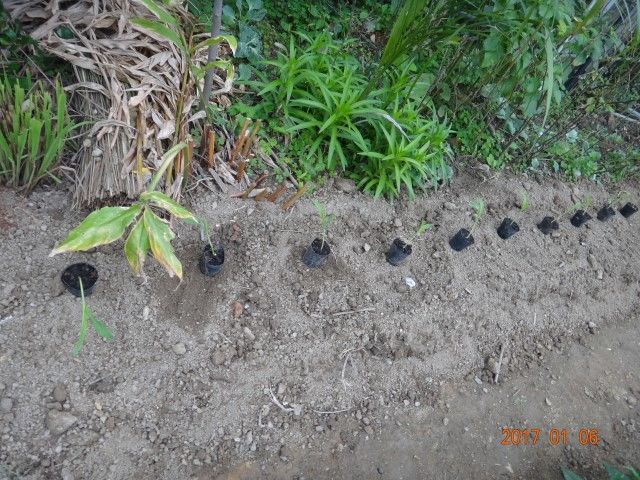

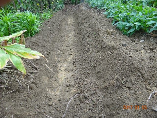

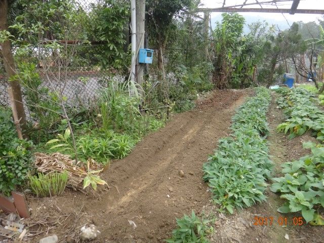

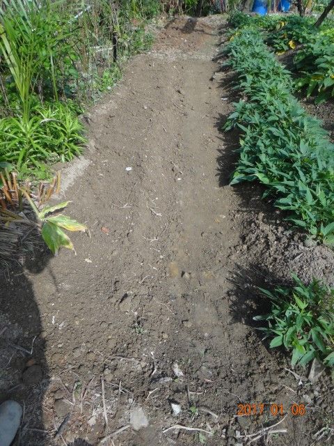

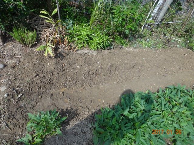

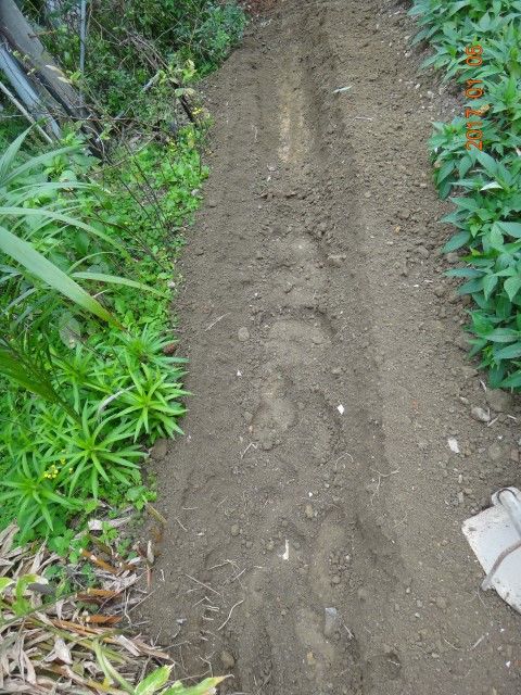

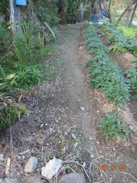

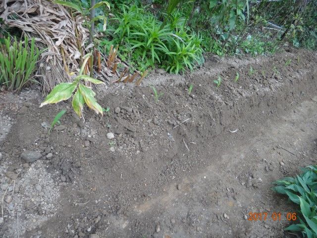

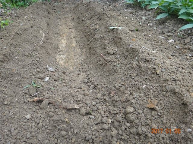

玉米種植預定地!
隔天看的時候預定地已經被占用一小區!
通常是先整理好環境就會這樣!

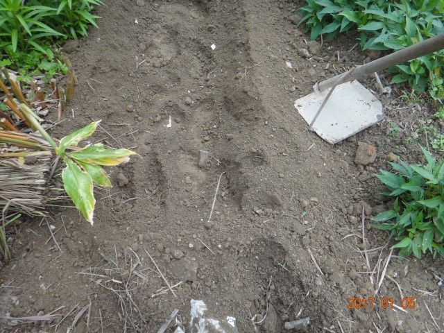

老人家很努力在擴展版圖~
耕耘機跑完換工具
工具
我不知道這國語叫什麼!
隨便一拖~輕鬆~
畢竟我本來就已經用耕耘機跑過溝了~
完工
整體狀況
環境整理好,苗還沒準備好~停留一天!

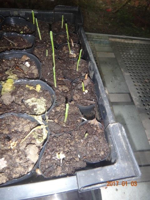

筊白筍的芽沒動靜
今天看到玉米發霉了,該種植了!
同時確定這個溫室的雜菌太重,水氣太重!
所以要改改~

拿掉玉米以後,裡面有順便孵一些澎湖絲瓜
測試而已!!

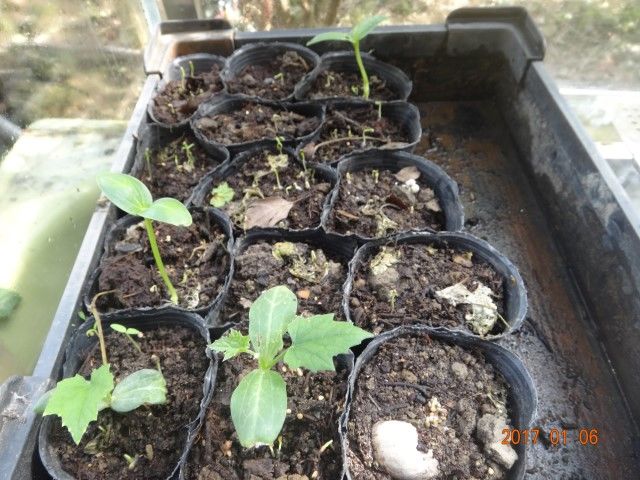

靠畫面大的兩株是一般絲瓜,後面冒芽的是澎湖絲瓜!
一樣冰箱拿出來沒做任何處理就直接插入土裡
在我這環境,澎湖絲瓜露天種植發芽的時間比一般絲瓜慢很多,採收期往往都是一般絲瓜產期結束才有銜接!
吃膩了一般絲瓜,澎湖絲瓜跑出來繼續虐!
裡面小小的發芽種子是紫光茄
種子太多沒地方放~隨便玩~

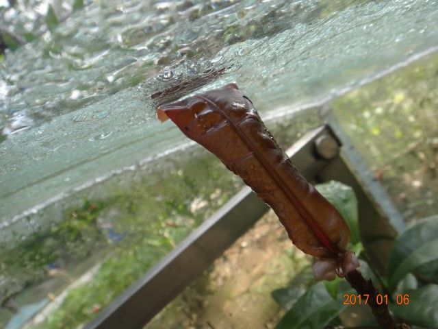

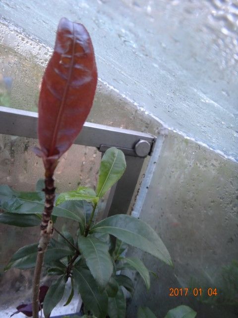

不知名的植物,頂著水族箱頂玻璃~
或野L已以為他頂天了!!
葉子

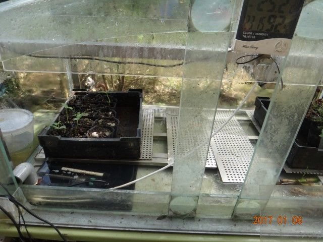

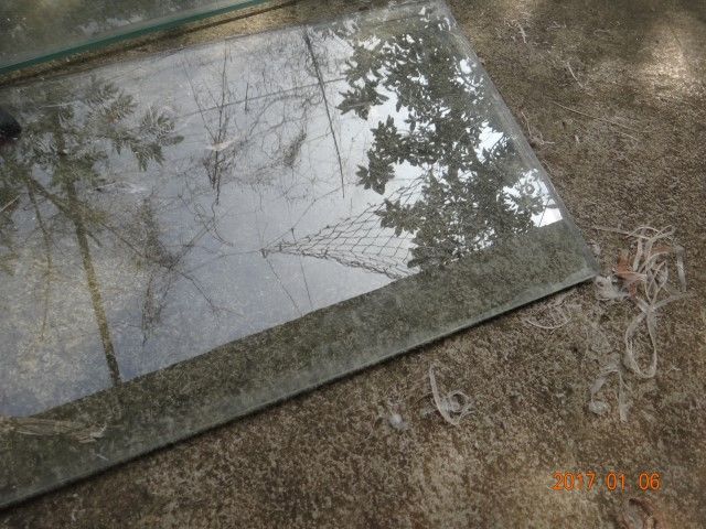

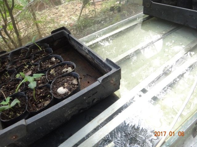

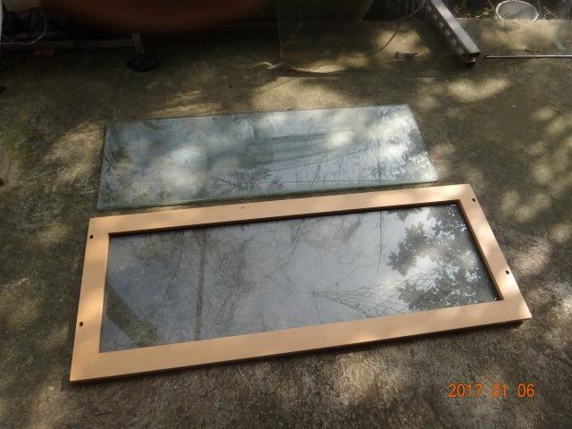

處理溫室濕度過高的問題!
需要這個!

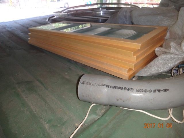

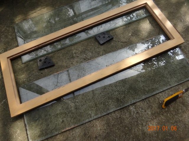

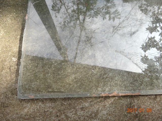

別人廢棄的層架,這玻璃挺好用的~只是要有地方可以放!!
我已經用掉一堆~
首先要拆掉他的框,這框礙事不耐用
拆掉的框,拆東西很簡單,如何在最小的破壞下完成?
最重點就是要看現場狀況~
我的狀況就是矽利康很難搞,玻璃很脆弱,木頭很容易壞!
一把美工刀很好用~
殘餘的膠
處理掉~
放入溫室中,避免水氣大面積向上蒸散~
這樣應該可以阻止濕度過度提高造成腐爛問題~

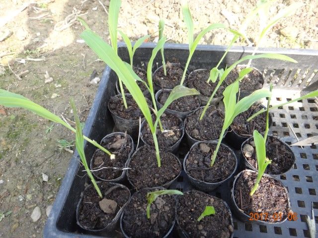

剩下這幾塊層架
看好時辰
種玉米時間到~

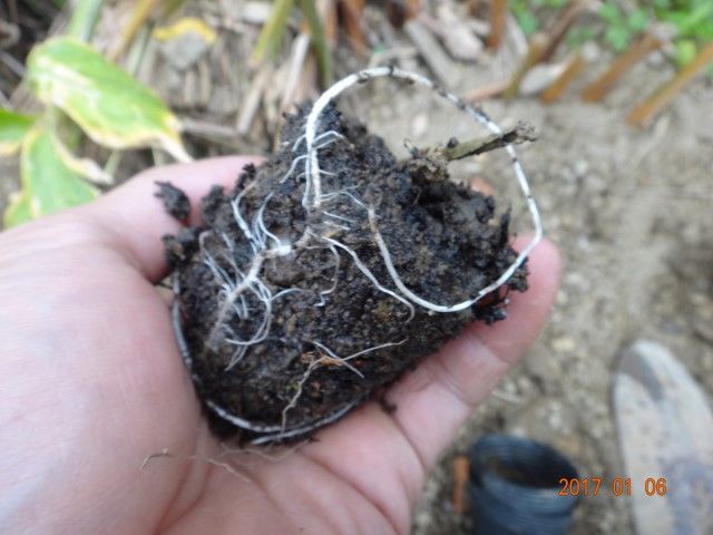

首先要先簞}
根系

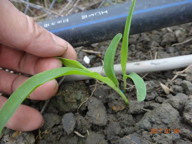

就定位
這是超過一個月的玉米苗,沒經過溫室處理,在外面自生自滅就是比較慢!
