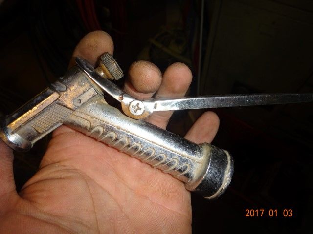

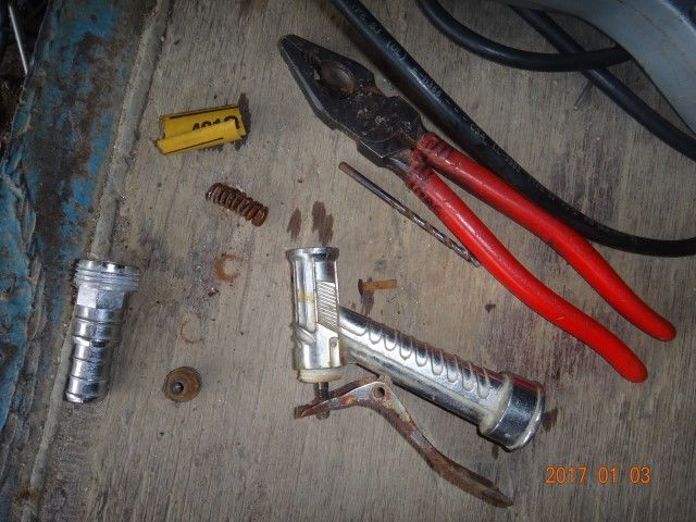

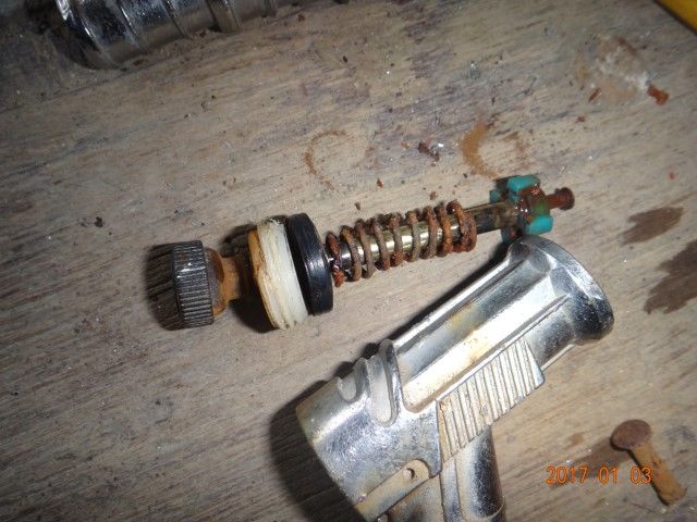

這東西我有五個以上,但是都被玩壞了!
而且也被我拆掉一些零件用在別的用途上!
最近想到要整理一些出來,先用一個!
大多數都是彈簧故障,握把損壞
這握把也快損壞了,彈簧損壞可以靠握把手動彈回;
握把壞的話就要用手壓回!

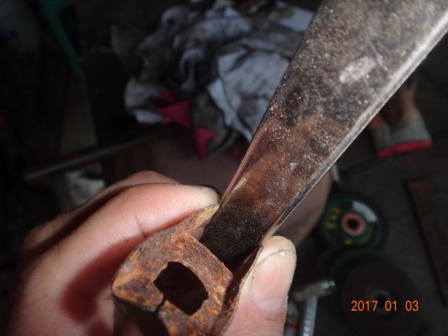

老人家已經不再是會小心的那種年紀!
即使我跟他說~要輕輕壓,不然握把會折彎
結果他老是折彎,然後又嫌東西不好用~因為無法調整大水量
當我告知是因為壓太大力時;
老人家會說:就跟你們講不要壓那麼大力了,講不聽!
而我平常都是用自然水壓的水管,很少用到噴水器!
山上能拆的材料彈簧不是太短,就是鐵質無法使用!

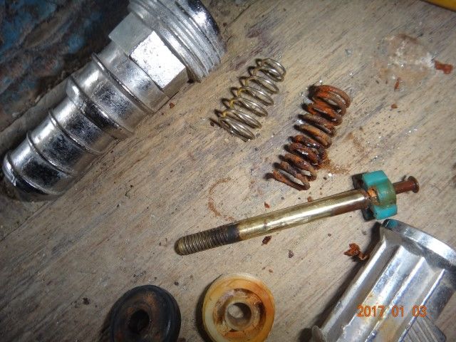

我不要鐵的,也不要會生鏽的!
最好是白鐵鋼彈簧
中間的軸心重新整理過銹蝕,這樣滑順多了!

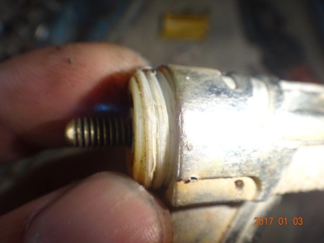

這彈簧太短,沒材料!
下山回家前先準備其他材料,強化握把部分!
這裡的安裝方式,這地方如果壞了,基本上可以算報廢!
基本上!!
山上的彈簧~以及舊的彈簧
長度約35mm

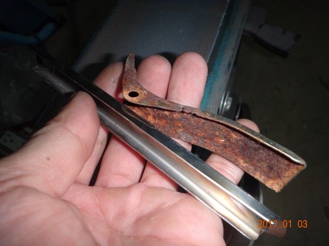

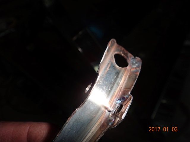

換個環境,連握把也重新製作!

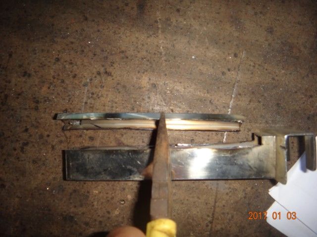

找不鏽鋼方管材,差不多尺寸!
直接選用~

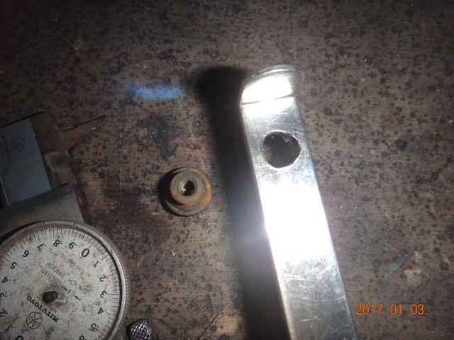

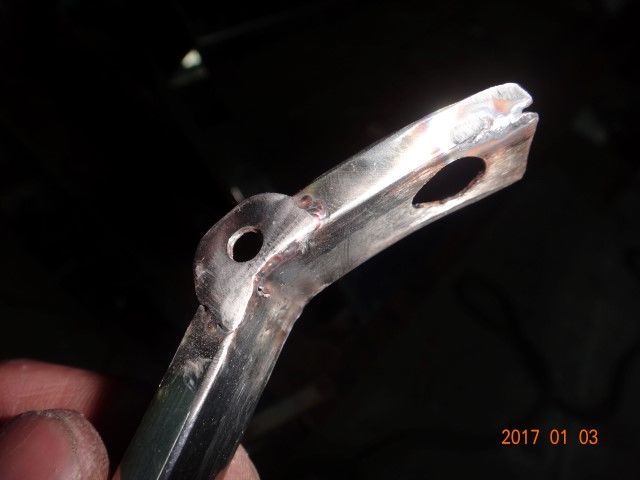

首先要鑽孔,這個位置用來鎖控制水量拉桿的位置!
切開
修整後~比對

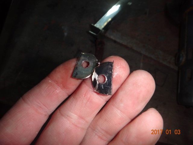

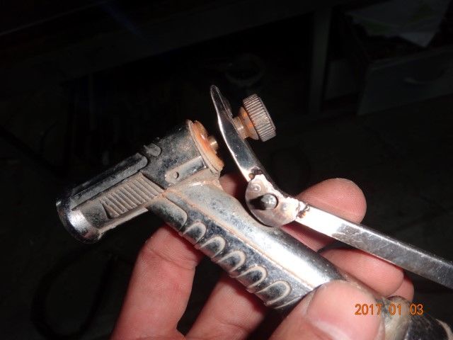

鑽孔切割,這兩片小鐵片用來做固定座
握把敲敲打打,小鐵片氬銲

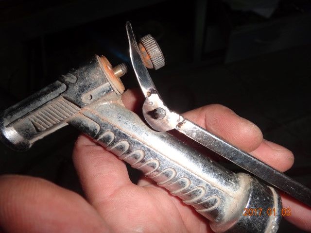

測試~

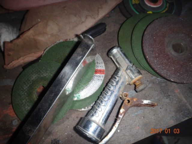

感覺曲度不足,敲敲又打打~敲壞了;
隨便做一做~
老人家與小朋友的致命武器!!
他們用的順,外觀根本沒感覺!
大概的曲線
折到斷掉~
這樣角度就夠大了~

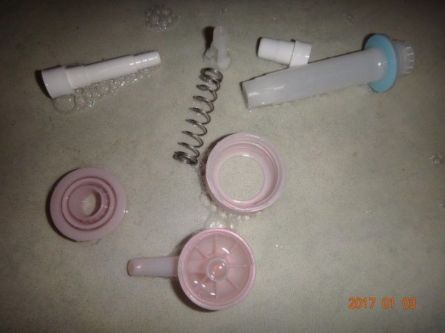

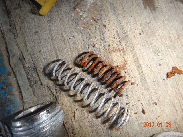

彈簧怎麼辦???
在這裡!
拆開~

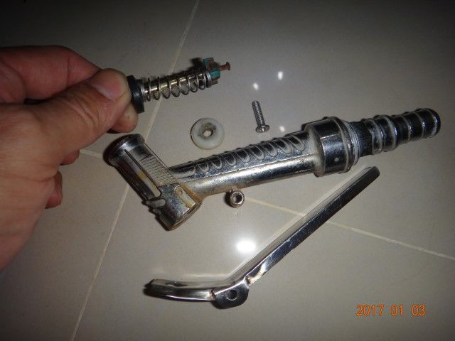

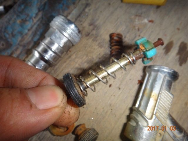

這個彈簧五公分,屬於不太容易生鏽的材質,也是會生鏽!!
但是沒那麼差勁!
鋼性不強,只好靠長度取勝!
完工!!
到時候丟到水管邊~自然就有人撿去用了!
這東西買新的沒多少,但是我有夠多了!
幾乎都是別人送的~
雖然買一個沒多少,但買不到全不鏽鋼材質,所以才要做重新修改!
主體鑄鋅,調節柱青銅,彈簧幾乎都是用鋼鐵
比較好的材質在握把上會設計電鍍鐵,但還是會生鏽!
這東西要全不銹鋼的,價位會超過一千~我花不起!!
即使是青銅製的,彈簧也是容易生鏽的鋼!
現在修改後,要用力壓彎的可能性不大,以後再壞掉就是十年後了!
