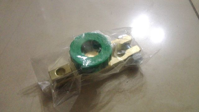

最近了買兩個電瓶用的小工具.....
電瓶斷電器,平常沒開車時,就把電瓶斷電器鬆開....可以防盜和防止電力損失.....,這個是裝在電瓶負極...

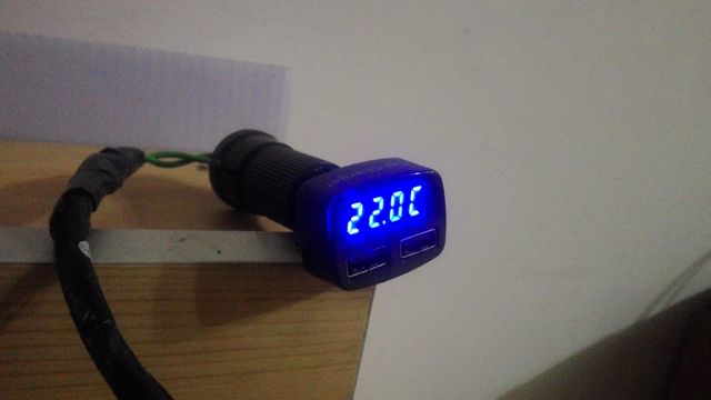

汽車電煙插頭,可以顯示車內溫度,電瓶電壓,usb 輸出電流....,LCD 顯示,美觀又清楚...

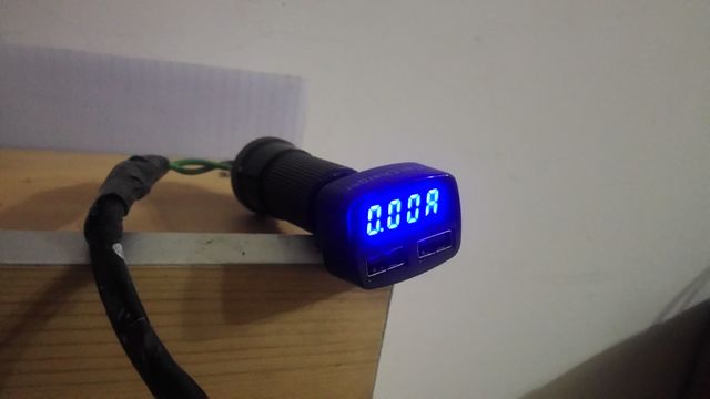

顯示USB 輸出電流,可預測消耗電瓶電量的速度...

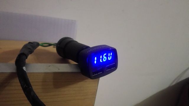

顯示電瓶電壓,隨時監控電瓶電量和發電機充電電壓是否正常的運作...(車輛啟動發電機運作時,電壓約13.6~14.1V,不足就要留意發電機是否故障),(車輛未發動,電壓顯示12.6V,代表電量滿 ,若不足10V ,無法發動,電瓶可能沒電或快掛了)
顯示車內溫度,在合歡山車中泊時非常好用....

 樓主| 發表於 2017-1-13 15:09:52 | 顯示全部樓層
說到電瓶斷電器,曾在市面上看過,當寶一樣,什麼有申請專利,一個賣600元,結果我買一個80元,不知是否600元的材質有差,含銅量較高...,還是從淘寶網批貨來賣,差價轉了好幾手了...,變成7倍多的價格
發表於 2017-1-13 15:13:16 | 顯示全部樓層
電瓶斷電器用在老車可以,但是較新的車如果你將電瓶斷電做為防盜或防耗電功能
那麼時鐘及一些賴電維持的行車記錄器...等,也都OFF了!
記得好幾年前剛牽新車,急著將斷總電源這一招DIY上去...
結果有一次暫停路肩後,連啟動都無法啟動一下!
原來要OFF那啟動馬達的線端子脫落了! 急的差點找道路救援來拖車...
參與人數 6威望 +130 收起 理由
copy + 20
SOGO-K + 20
oldcatlo + 20
eddieleu + 20
tsou4 + 20
24185
 樓主| 發表於 2017-1-13 15:29:33 | 顯示全部樓層
eastern 發表於 2017-1-13 15:13
那麼時鐘及一些賴電維持的行 ...
如果常時間約一個月以上都不會用車,像擺在2home的2car ,也只能斷總電源,off後,時鐘,收音機記憶,若有電腦行車記錄也會一併消失,這要評估一下,若不影響行車安全,應該還好,,當然最好的方式還是用小電流來補充流失掉的電......

發表於 2017-1-13 17:06:18 | 顯示全部樓層
本帖最後由 pineman 於 2017-1-13 17:07 編輯
2home 發表於 2017-1-13 15:29
如果常時間約一個月以上都不會用車,像擺在2home的2car ,也只能斷總電源,off後,時鐘,收音機記憶,若有電腦行 ...
   如果只是時鐘收音機那也還好,只是麻煩一點,有些車是斷電後,變速箱邏輯會重新學習,有時候怠速會變得快要熄火,要一直催油才不會熄火,得學習不知道幾十分鐘後才會恢復正常。
   網站有賣那種車用小型太陽能充電的設備,或許可以考慮一下。

發表於 2017-1-13 17:29:29 | 顯示全部樓層
電瓶斷電器,我用過五六年吧!
用到後來,會接觸不良,所以接點要三不五時的定時清潔。
接連有數次因不知接觸不良,以為有ON,造成沒有充電到電瓶中,害我電壓太低,引擎發不起來。
後來就沒用了

發表於 2017-1-13 18:53:45 | 顯示全部樓層
最近了買兩個電瓶用的小工具.....
有些高級車的電瓶斷電後無法直接使用,所以電瓶要斷電前,自覺自己的車夠高級,先問問原廠能不能斷電!
原廠必須帶儀器解鎖

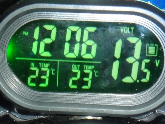

這東西記得先看一下他的涵遜q壓範圍,在信任他之前,先用電表量測電壓有沒有誤差,通常裡面有一個可以調整誤差值的
這東西不錯,我自己買的沒這弁鄐]沒USB弁遄I
這部分一樣是三用電表確定過誤差值以後才可以信任!
有些會在旁邊有個電壓條,電壓條是用在美觀用的,真正要參考的還是要看電壓!
我的電壓表示有電壓條的,如果我調整誤差大的話,他還是會誤以為電量滿格,實際上他只是看電壓作動,而不是判斷電瓶總量!
這弁鉈t了一項~
當然便宜多弁遄箤r
我比較喜歡雙溫度計弁遄A雙溫度計可以知道外面溫度和裡面溫度,可以參考如果到外頭吹風會有多冷!
你的比我的好太多了,但~我比較喜歡我這款,USB對我來說用不到!
而且USB的降壓弁鄑皕|選擇用比較好的模組!

發表於 2017-1-13 18:56:36 | 顯示全部樓層
oldcatlo 發表於 2017-1-13 17:29
電瓶斷電器,我用過五六年吧!
接連有數次因不知接 ...
我都直接拆電瓶負極線,要開車再裝上鎖緊就好,
省錢省事~

 樓主| 發表於 2017-1-13 20:51:56 | 顯示全部樓層
我的電瓶斷電器貢了二顆,第二顆主要是要用在車上第二顆露營用的副電瓶上...,這樣比較方便白天沒用電時可以完全斷電......
