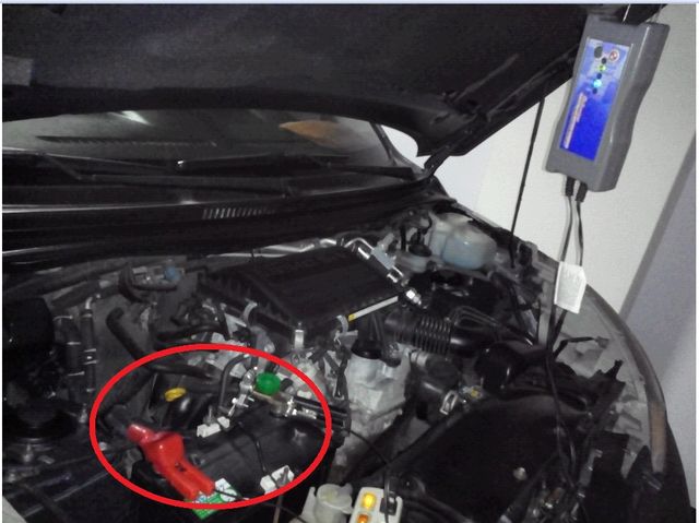

我 換 鋰電池 ~ 感覺 省油 有力 ~
還有 緊急自救儲備電力 ~ 光是 省油 長期換算下來~ 划算 !!
另1台車 沒換 鋰電池 就用 這個 脈充 充電器 ~
不用拔正負極 很方便 ~ 1個月 直接 充個 1次電  12小時 ~
甚至 充 24~36小時 也不怕 充過頭 !! 有保護過充模式 !!
現在 電池 電力 隨時 都滿檔 !!
