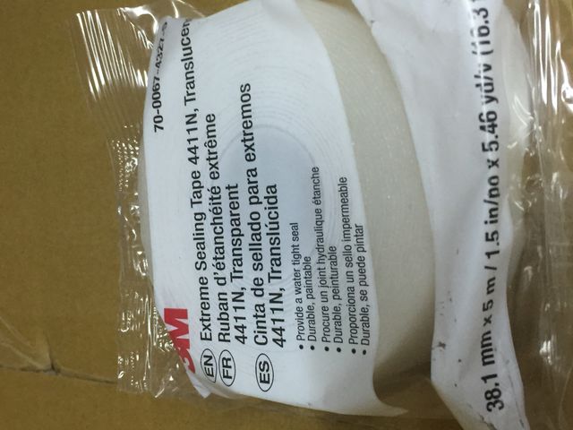

我也不知道好不好用,體驗價830含運

黑色塑膠水塔裂縫,不知道補得起來嗎?
上回用同牌子"防水布膠帶"好像無效...
(樓主,中文說明部份可否放大特寫一下!)
