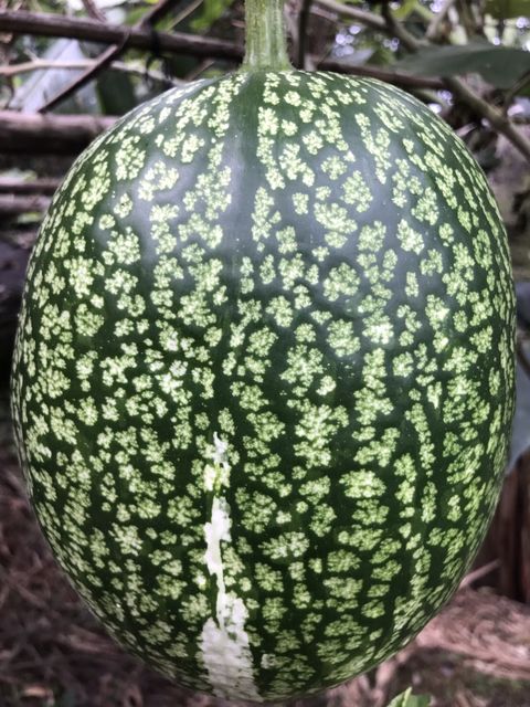

home友秋百合割愛的北瓜經兩次的栽種後.葉子長的很大開始結果.
但不知為何長到10-15公分會自己掉果.是從果內爛掉.求援協助找元凶

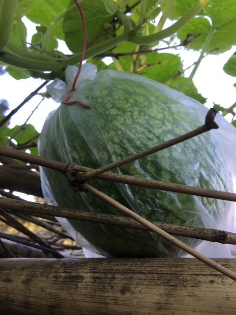

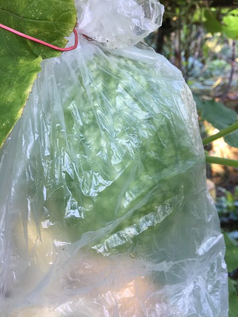

發表於 2017-2-6 15:13:28 | 顯示全部樓層
鬍大 您種得很棒!瓜藤葉子都頭好壯壯。
我是用人工授粉後馬上就套袋,不讓果蠅、蜜蜂有機可趁。

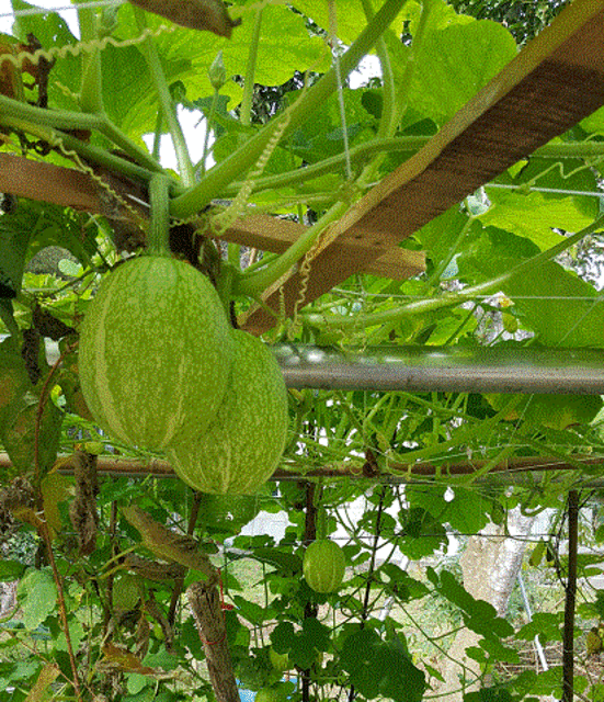

發表於 2017-2-6 15:39:04 | 顯示全部樓層
我的未授到粉或被叮的下場,就是...
人工送做堆後,最好學秋百合姐一樣,給它套起來...

發表於 2017-2-6 21:41:26 | 顯示全部樓層
一發現雌花先套袋
等雌花開後開袋人工授粉
再套袋,杜絕任何瓜實蠅叮咬的機會
