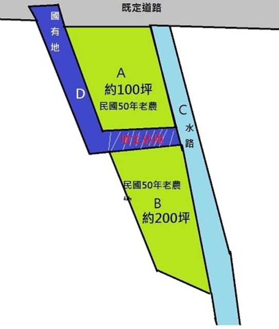

先如圖:
農地A和B都是老農地了,但只能分開處理。我打算誚b農地B。
今天去國有財產局詢問有關農地B的對外的通行權,想要向國有財產局申請通行權(斜線區),
國有財產局的服務專員問我,為什麼不買下「斜線區」?
「有可以只買斜線區嗎?」他說,當然可以,只要能賣,依規定是可以「只割」那一部分賣給我。
我心裡想:「那不錯啊!那我這二塊地連新的地(斜線區)就可以連在一起,總面積變大了,就可以一次?0坪了!」
後來想想,不對?
萬一合併之後,老農的配建資格消失了怎麼辦?
但是如果能合併地來處理,那真是吸引人的一個方式。
依各位大大們的想法,這樣的老農地否併是否還能保有申請興建農舍的資格呢?

發表於 2017-2-6 23:59:34 | 顯示全部樓層
本帖最後由 yuank 於 2017-2-7 13:56 編輯
若合併,請咕狗"農授水保字第1021865447號",我想可能會一樣,要適用農舍辦法第2條。也就是89年以後取得的規定。
但是,可查一下那塊地是否屬於農發條例第3條第11款的耕地?
如果不是,就沒有耕地最小面積的限制,可以分割以後買下單獨一個地號,不要合併。使用上還是比較方便。

發表於 2017-2-7 02:30:50 | 顯示全部樓層
這我提過了,只有去函農委會釐清這種2塊老農地夾札國有地的情況,
若買下國有地合併擴大使用面積,是否仍保有老農資格?
以我個人十來年查看相關法案,這種情況還沒肯定解答,去找個代書幫你寫文去問吧!

本帖最後由 hoca 於 2017-2-7 08:35 編輯
剛剛去電農業局承辦,回覆:
1 買下來的國有地,使用區分不是農地的話,要合併很難。
2 合併之後,未達750坪,就算等2年也沒有資格興建,意味著:「合併之後喪失老農地興建農舍資格」。
所以:
能蓋小小的農舍就該滿足了,不應該貪心!
至於要不要買下?
1 在使用上,完全沒有不一樣。
2 在法規上,地是自己的,永杜後患。
3 現在我只是在算,租通行權和買下來的費用差多少?
