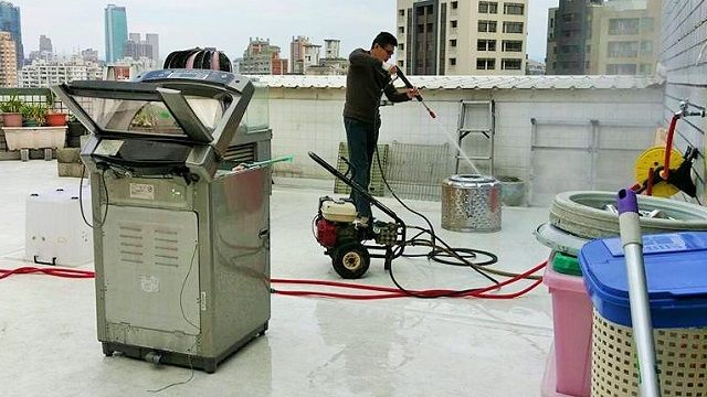

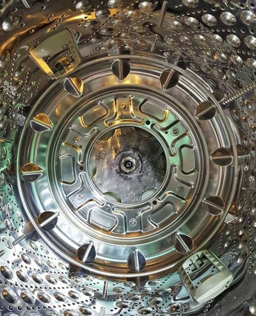

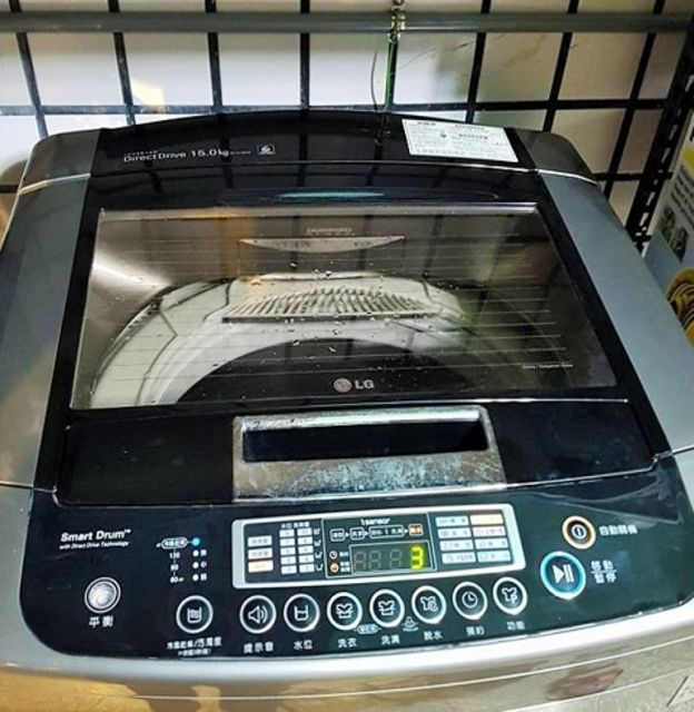

前陣子看過清洗洗衣機的廣告,對廣告裡洗衣機的陳年髒污情形很是驚訝
眼見今天天候不差;擇期不如撞期,有樣學樣,東施效顰,學人家拆洗囉

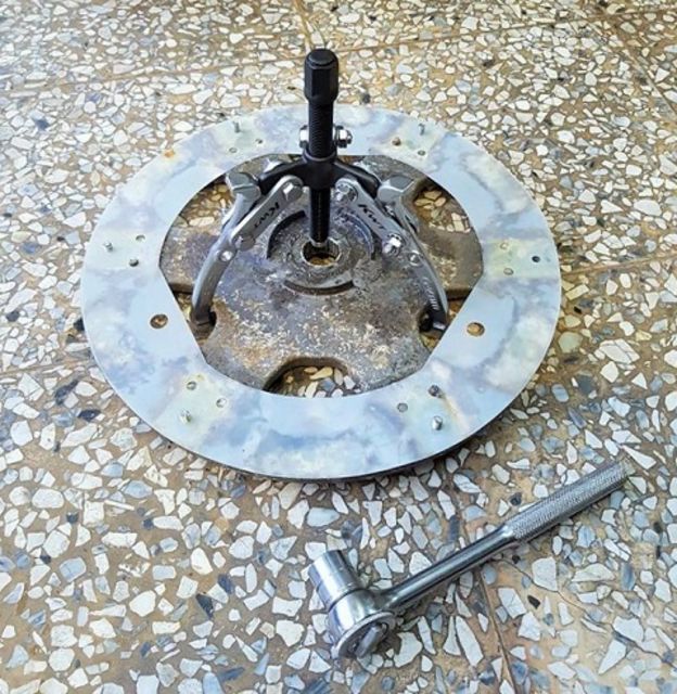

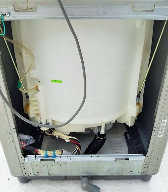

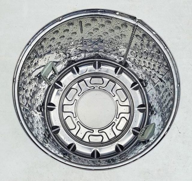

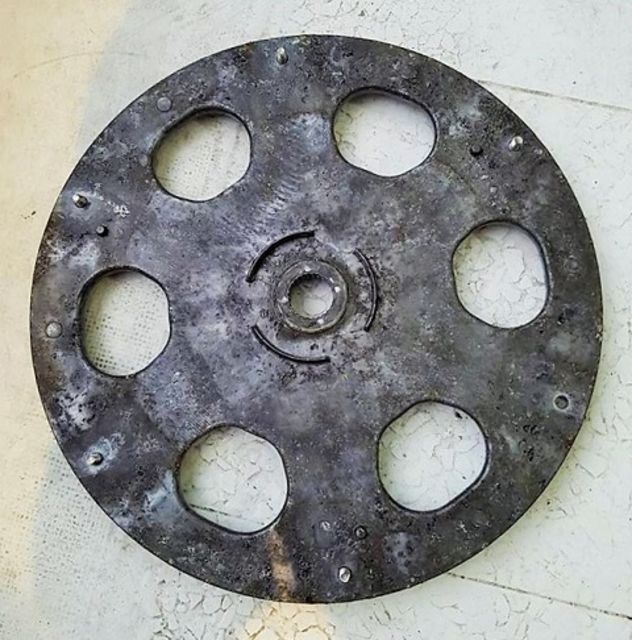

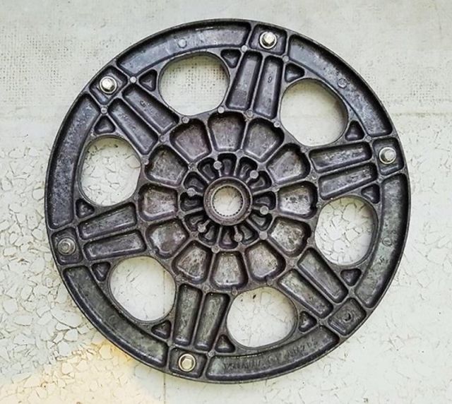

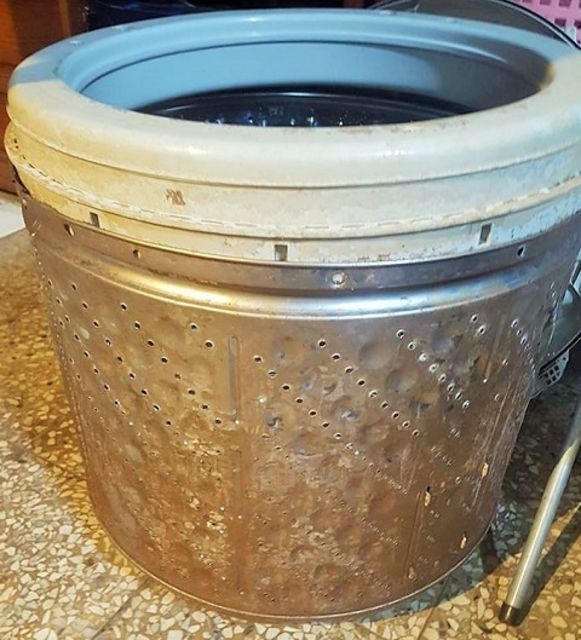

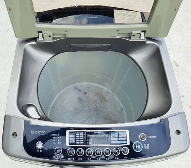

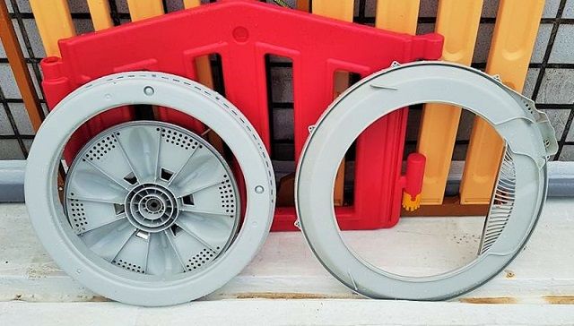

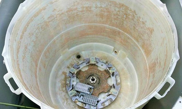

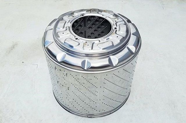

1. 先拆面板外殼 ( 四顆螺釘 ) → 固定面板 → 拆內桶 ( 手邊沒32mm套筒,未拆承座,偷懶只卸內桶 ) 錯誤
2. 承座若未拆,則底座下必然藏汙納垢,光浸泡外桶是沒用的,且內桶將來勢必裝不上 ( 後來還是乖乖重來一次 )
3. 乖乖添購三爪逼猴、32mm大套筒;出動空壓機、氣動板手,裝於把承座卸下 ( 最關鍵步驟 )

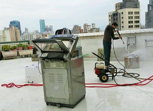

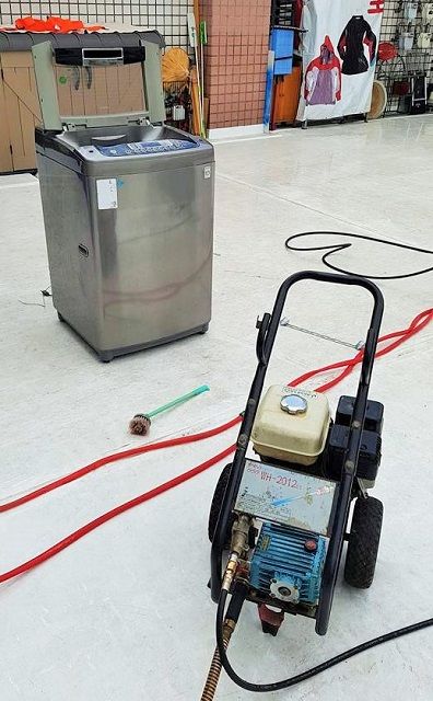

4. 出動四行程高壓洗地機 ( 洗車、洗地、清洗洗衣機,超好用 )

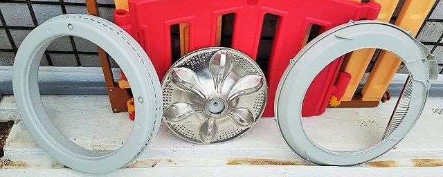

5. 拆下承座後 → 啟動高壓水柱逐項清洗:平衡桶環、不鏽鋼內桶、內說B承座,與底座防鼠板
6. 依序組裝回去 → 試運轉 → 收工清潔甲板 ( 忙大半天,1500自己賺;心得:程序、步驟、要領,不可偷懶;特工雞絲要先備好 )
