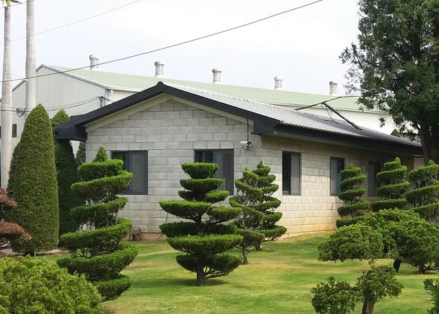

想在農地蓋一間資材室,希望能以空心磚做四週外牆(如附件照片),不知道有沒有廠商願意報價?

都花錢找人搭了,用一般紅磚牆+水泥+粉光+搭鐵皮屋就好了!
搭鐵皮屋的不會土水, 至少要2種工班。
土水又分好幾種工班,貼磁磚、貼樓梯磁磚、磚牆 /粉光、
空心磚重量輕,荷重較差,但體積大,被牆面佔用面積也較大....空心磚要怎麼粉光?
所以,為了省錢,一般資材室就只找一種工班....也就是搭鐵皮!
三合一板較薄,牆面沒佔用太多,內部可用面積較大,施工也較快。
只要肯多花點錢,也有外觀漂亮點的仿木紋、仿石材的彩色鋼板,只不過大多沒這必要。

謝謝指教,只是喜歡空心磚質樸的外表。

只要找搭鐵屋工班
基礎及樑柱完成,接著交土水做
記得要去訂製鋼筋串聯所有空心磚才穩固耐震
我的就是自行以9公分寬的空心磚搭蓋下半部,並施加防水
P.S:空心磚一般的是19/20公分寬,適用牆面有9/11/14....等。

不考慮磚嗎?鋼構加紅磚,味道也不錯ㄡ

反正只是喜歡質樸外表,磚牆可以貼質樸外表的石英磚,
空心磚除了佔地面積大,可用空間減少,主要問題是.....防水....
且石材疏鬆就不容易防水,易積垢,不易清潔且強度不足易刮傷
輕質面磚的隔熱效果較好,也有類似問題...
空心磚的房屋不太能增加凸出物,沒陽台,沒雨遮,造型較死板,只能方方正正...
但只要把防水做好,當倉庫是可以..只是牆面太厚,當倉庫的空間會減少。
若很便宜就沒話說...只不過....應該不會便宜到哪裡....
其實,真正質樸外表是鐵皮屋....只是太普遍且大家都看慣了,愈看愈不爽....

防水可用傳統粉光彈泥
依你想要的美觀,就同我一樣用透明防水漆
依空心磚間隔,鋼筋以字並聯在凹處,上下也是串聯起來
防水用漆的可能每年要補刷,但用矽酸質的就不用,不串鋼筋很不耐震。
