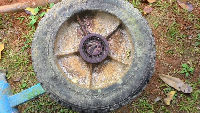

請教大家
如果
室外可移動式羽球架的輪子
因鏽蝕而無法轉動
要如何處理?
嗯
有用wd40噴了
但我想效果不大
我去拍照
這種舊式的
輪子很像不能拆
但很好奇
不能拆?那它當初又是怎麼裝上去的?

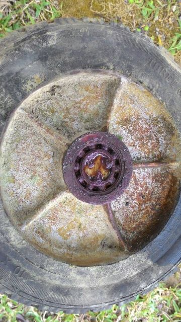

嗯
也是有網友說換軸承
但是要怎麼敲下來
又要用什麼工具逼入呢?
嚕
用一字起字亂敲
結果包剛珠的鐵環爛掉了
剛珠還是在裡面卡卡>___<"

看情形還是可以使用的!
WD40噴完後試著左右轉動看看,如有移動就邊噴邊轉,直到可以轉動自如為止
然後拿黃油(牛油)給它塞滿,可潤滑又可以隔絕水氣
當然如果使用防水黃油就更佳了!...

有一方法....
用鹽酸..或硫酸...清洗或浸潤後....
等一下...後...用大量水沖洗....
>>>試滑動看看...
可.....
給他晾乾..或直噴40
可...轉動....
擦試乾淨...
上黃油....
你的軸承與軸心被焊死了...等角三個點..
要磨掉焊點..才能更換軸承..
大約是這樣!
以上是看圖說故事..參考一下!

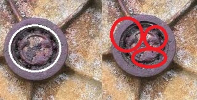

三個紅圈疑似是焊點?鏽蝕?
這東西換了可能你也沒辦法固定!!!
但不換你輪子也不會跑!
白圈大小的鐵管或鋼圈,拿來墊著敲掉
培林本身是鋼材,輪子的鐵是鐵材,基本上要墊到培霖的外圈而不要去傷到輪胎的框
而軸心那端也是一樣施作~拿小一點的鐵管!
可是拆完後記得要用機器研磨過!!
那軸心拆了以後會有肉邊,清理好才能裝新的培霖!
鐵管要厚管,不要用薄管!
鐵管別太長!

BlackDragon 發表於 2017-3-9 19:05
三個紅圈疑似是焊點?鏽蝕?
這東西換了可能你也沒辦法固定!!!
想借圖說故事
焊接點磨掉  再用翹桿逼出來
還有B計畫
用圓穴鑽將培林的珠珠磨掉  這時輪框即可取出  接著三爪可取出內圈
輪軸芯攻牙鎖支螺絲 有孔墊片即可固定
