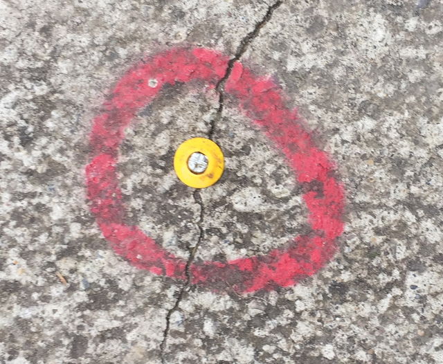

2 home附近的水泥路上有照片所示的標記,有大大知道是甚麼意思嗎?

我的土地鑑界時旁邊道路也留下這個,應該是地籍測量衛星定位的基準點,測量人員是由這個基準點去求取界標點。

地政自行辦理的區域重測過的點,都好像有這個....,,像花蓮89年就有很多地方都有大規模的重測...,地籍滕本也會註明何時重測過.比較偏遠的地方就沒有,沒基準點,常常有很大的爭議...

一般來說如果沒猜錯的話,那是鑑界時地政事務所測量人員臨時測定的點位,用來做測量的補點(測量控制點),就類似電源的延長線(作為臨時、即時性質使用)。

測量時要先找到該地最近的地政基準點,再測量附近2~3個G點(好像就是輔點),
看距離偏差量有沒差太多,若沒有超過即以此地政基準點為主測點,
開始測量各個雷射光不會被遮蔽地籍圖節點,然後由地主釘下界樁或界釘或噴紅漆,
剩下雷射光打不到的節點,就需設立新的輔點(就是樓主像片的點),
找到一個可以測到其它被遮蔽的結點位置設下新輔點,將測量儀器移到新輔點回測2~3個測量點,
定出輔點較精細的位置,然後測量剩下節點,
若還有測不到的節點,就再設一個新輔點,以此類推。
需注意的是輔點越多,測量誤差越大;
如果第一輔點誤差為1米,以第一輔點再設的第二輔點誤差就變5米,設越多誤差成等比幾數增加

感謝大大詳盡的解說。
