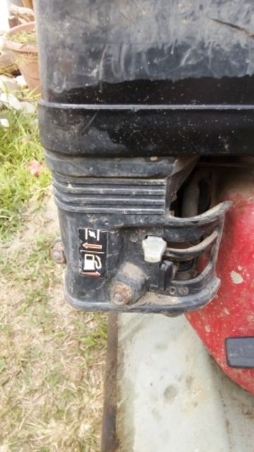

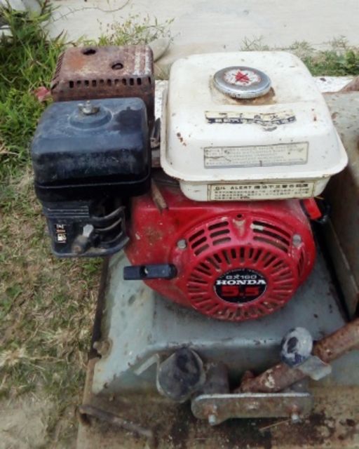

相片來囉!
夯土機面目如上

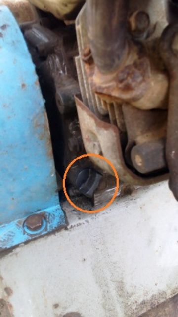

此機有兩處機油的加入口,這是其中之一

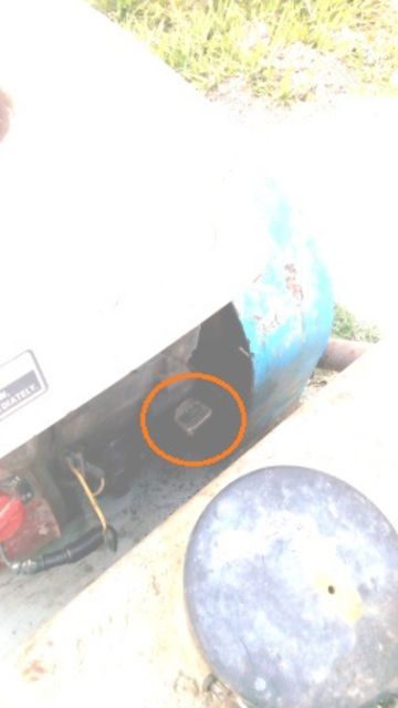

機油的另一加入口

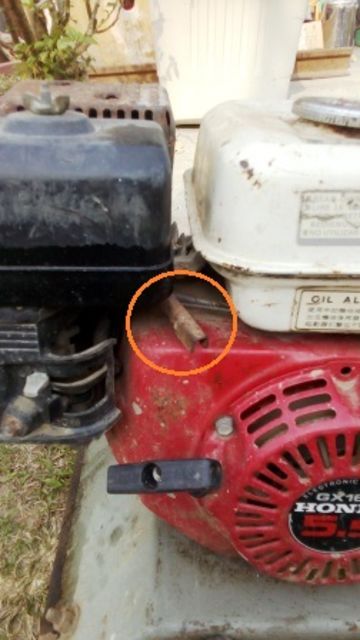

扳動這根東東,引擎就會加速
這個不用說,看圖就知道了.
搞不懂的就是那兩個機油口,為何要兩個?又各自須加甚麼機油呢?

發表於 2017-3-16 17:49:52 | 顯示全部樓層
本帖最後由 smhu 於 2017-3-16 18:51 編輯
kuocc24799 發表於 2017-3-16 17:41
相片來囉!
兩是只要挑順手的那個加機油就可以了,當初會設計兩個是預防在引擎安裝後,機油孔剛好被卡死沒有咖摟可以加油,通常會兩邊各做一個加油孔,如果命不好的兩邊都被卡住的話,那...
只要是4行程的機油就可以了,#40的,20W40的或是要加5W40的都可以...加油孔的蓋子也剛好是油尺。

發表於 2017-3-16 17:57:24 | 顯示全部樓層
相片來囉!
加油孔兩處---上方應該是引擎機油油尺兼加油孔,下方黑色圓塞子是洩油孔,換油時拆卸用的吧!
至於未見到皮帶那一側,是否因為皮帶過鬆也有關係!
