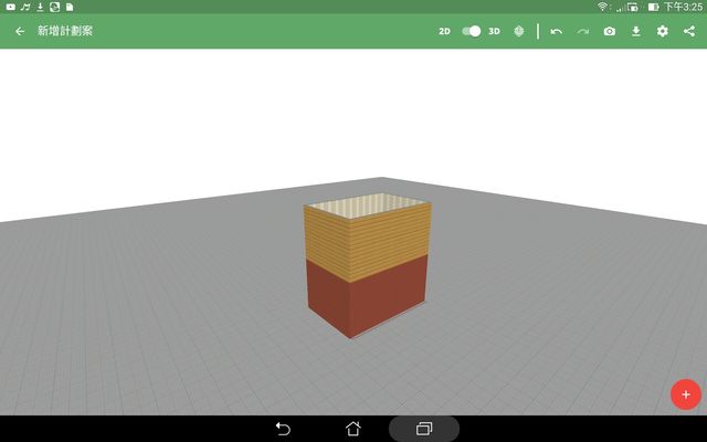

不好意思筆誤,應該是3.6m×5.5m×6m,也就是您要的6坪6m高的房子,不知你的6m高的6坪房有無含斜屋頂,斜屋頂角度又是多少。
3.6m×5.5m×6m的外觀應該如下
