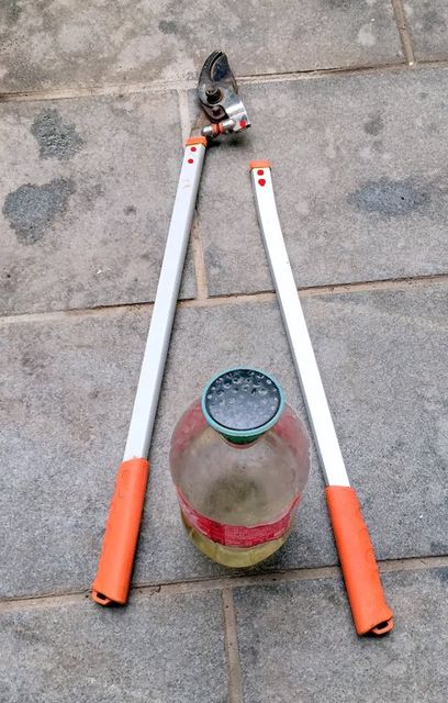

這支"剪枝長鉗"已經使用一段時日了!
可是就在前天正要大陣仗砍除竹林時,就陣亡啦!
平日針對約35mm的枝幹,非常好用...否則用鋸子還真是累呀!
記得很久前發哥好像有代人買過一種齒輪式的,不知好用否?...

發表於 2017-3-20 14:52:30 | 顯示全部樓層
本帖最後由 og2h 於 2017-3-20 14:54 編輯
這沒壞阿
只是脫落
只要前面剪頭沒壞
後面把柄都很好修
看是要再焊鐵條上去
還是自己打洞索羅斯 用木條手把
強力剪 最好用
還是電動的
按一下 自動幫你剪下去

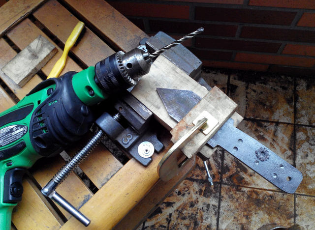

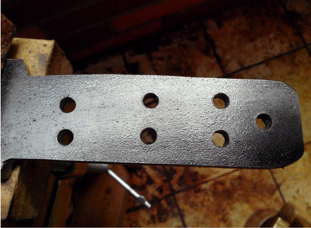

發表於 2017-3-20 16:09:16 | 顯示全部樓層
小弟 之前 的 長剪 也是 脫落 ~ 記得 3~4年前 照片 也有po上來過 !!
後來 是 鑽孔 鎖螺絲 上去 ~ 才解決 !!  現在 長剪 放在 雙溪 ~ 沒法 照相 po上來 !!
用焊的 比較 麻煩 ~ 因為 鋁合金的柄  鋼的剪刀 !!
大概 是 這樣 ↓↓↓ 在 紅點處 鑽洞 !!
好的 鑽頭 很重要 ~ 小弟 也曾在 這 6mm厚 的 高速鋼板 鑽洞 ~ 作 山豬矛 ~~
是用 這種 鑽頭 + 手提電鑽 鑽的!!
