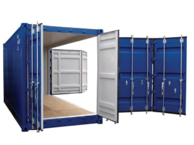

 樓主| 發表於 2017-3-23 09:59:03 | 顯示全部樓層
山林雅境 發表於 2017-3-23 09:40
不舖設水泥基礎等等應該還好,反正農業檢查或是申請設施時,被要求移開的機會非常高。貨櫃偏頂開個對流風扇 ...
弄成這樣,有上工時才打開!也是當倉庫用,應該沒太超限吧?

發表於 2017-3-23 10:06:27 | 顯示全部樓層
hoca 發表於 2017-3-23 09:59
這種設計實用!學起來
