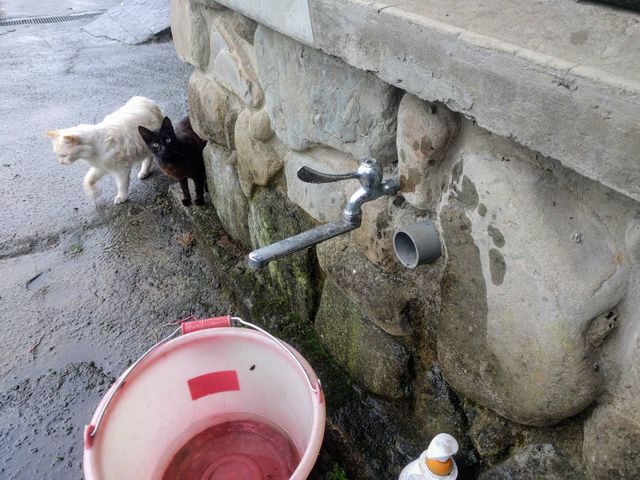

條件如下圖
之前出水口用一個塑料栓堵住,也沒想過要放個洗手檯。不過最近塑料栓竟破裂噴水,找了手邊材料只好先用水龍頭擋著。於是想到為什麼不弄個洗手檯呢?不過要準備哪些管材配件卻是毫無頭緒,可以請教高手需要準備什麼東西嗎?從土炮到行家的做法都可以。謝謝。

發表於 2017-3-31 22:13:35 | 顯示全部樓層
怕地面潮濕才要洗手檯+配管,把水導到其他地方,
地面潮濕也無所謂,就不用裝洗手檯。

發表於 2017-3-31 22:56:02 | 顯示全部樓層
水龍頭高度不高,不是很方便使用.
真的想做配合您的石牆要美觀一些.
我戶外也有個水龍頭,出水比您高一些.
買了一個高度約25公分長方型陶磁花盆,出水孔用一般附白鐵底座橡皮塞.
主要是價格不貴美觀方便.

發表於 2017-4-1 17:48:55 | 顯示全部樓層
要簡單快速就買一個下面連結的不鏽鋼洗手槽,NT900! 再把水龍頭配管改高就行了!
http://goods.ruten.com.tw/item/show?21210137351961
我自己也有DIY用磚砌桶身,水槽灌漿! 你可以發揮想像力,自己灌一顆洗手槽,下面用石頭砌桶身墊高水槽!
http://jimdong.pixnet.net/blog/post/221323509

發表於 2017-4-1 19:23:38 | 顯示全部樓層
買個不鏽鋼臉盆
要大就買大的 要小就買小的
中間挖洞 買水管插洞
再用一點水泥 把連接住弄平
買兩個椅子 一個坐著洗
一個撐著 洗手台
這樣很輕 一下子就吹走了
最好下面找東西壓連住
洗手台 也是可以用水泥做
一包一百的  含沙水泥 省著點用
慢慢拉 就拉出來了
看要甚麼形狀 自己拉

 樓主| 發表於 2017-4-5 22:38:49 | 顯示全部樓層
這幾天找了資料,搞剛一點的做法是在石牆出水口放一個三角凡而,接軟管上去洗手台連接水龍頭。洗手台則要準備落水頭接軟/硬管用來排水。
現階段是想配合石牆的風格,用石塊砌一座台子,上方放置白鐵或陶瓷材質的小洗手檯。需要的材料是現成的水泥砂若干和去河床挑選合適石材。

發表於 2017-4-6 02:16:46 | 顯示全部樓層
本帖最後由 FlyNews 於 2017-4-6 02:29 編輯
Miapo 發表於 2017-4-5 22:38
這幾天找了資料,搞剛一點的做法是在石牆出水口放一個三角凡而,接軟管上去洗手台連接水龍頭。洗手台則要準備落水頭接軟/硬管用來排水。..
老話一句: 地面潮濕也無所謂,就不用裝洗手檯。
你那水龍頭的水管旁還有一個排水管,同樣會排水....
一般戶外水龍頭主要是用來澆花澆樹什麼的,本來就沒有洗手檯。
在屋外,外把洗手檯配排水管搞不好更難看....
石牆的另一側應該有種什麼東東才對...
若要裝水龍頭洗手,看石牆的另一側是否能看到水管,能否在石牆另一側接水龍頭?
水龍頭不會凸出來礙眼或礙腳,就讓水龍頭洗手的水直接流在石牆的另一側即可。
要不然,等那裡要做廚房/浴室時,再做洗手檯吧!?
