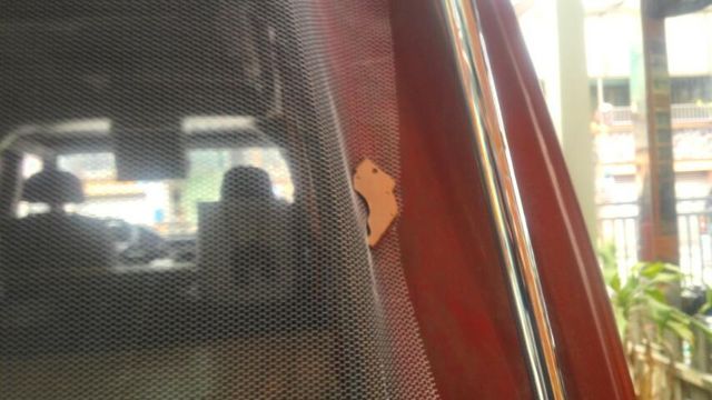

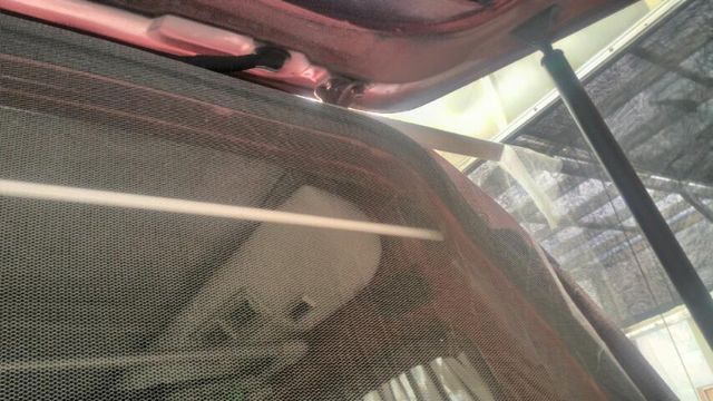

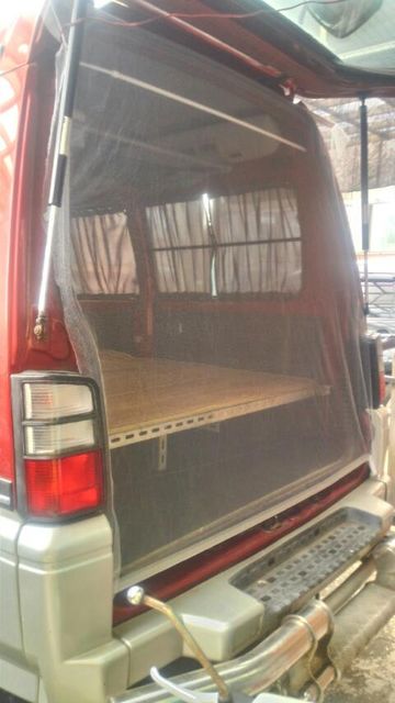

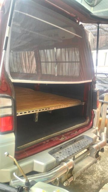

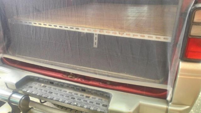

有時出遊夜間開車尾,因為開室內燈,很容易有蚊蟲飛入,請廠商製作要2000元,自己買材料diy 只花了45元......
160x210 的紗窗 45元, 電線用的壓條不用錢拆家裡沒用到的..... 上壓條150公分,下壓條150公分...把多餘的紗窗折進壓條內...直接掛在得利卡後尾,放下後,把兩旁用磁鐵固定就好了....可以選擇全放或配合車尾料理台只放一半....,設計重點是收合很快....

站大也許買兩個比較大的長方形蚊帳,後斗也舉起來,兩帳相接,開口對準需要出入的地方。這樣假如蚊帳能夠觸地,這樣效果及方便效果應該不錯。

這樣的設計,外面有賣成品,直接把大小 適中的四方蚊帳掛在升起的車尾就好,但我的蚊帳用途是比較簡易,主要是低調的封住車尾就好了,這樣夜間車尾可以開個15度,再加延長的安全拉桿扣住車門,方便通風,小偷又爬不進去,蚊子也飛不進去,比較類似之前包種茶的做法...(http://www.2home.com.tw/bbs/foru ... hread&tid=35145)..
