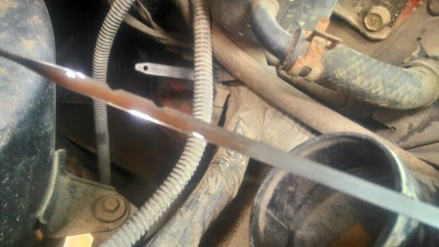

發表於 2017-4-6 10:57:56 | 顯示全部樓層 |閱讀模式
這次清明連假,爬阿里山D檔關OD,還未到奮起湖就亮 A/T TEMP 自排油溫燈了,代表自排油溫過高了,愛車如命的我,不敢再往上開,只好停車怠速等熄燈後再下坡倒回觸口休息站,這是從未發生過的事,記得去年合歡山D檔關OD直上也沒這樣的問題...當然18年的老車,也不能一直期待頭好壯壯...,老化也是一個原因.....
回來後,發現倒車打R檔時,車尾後面換檔齒輪聲音比以前大聲.D 檔1~4跳檔則很順....隔天冷車後,R檔聲音有比較小了,但不知是否是心理作用,因特別仔細去聽,還是感覺比以前聲音大了一點....
現在懷疑造成這些問題的原因如下.....
1. 檢查自排油,冷車時量,自排油尺超過HOT 區約 1.8公分....,熱車時量,自排油尺超過HOT 區約 2.3公分,懷疑保養廠把自排油當機油量加,加太多了...造成油溫升太快.....
2. 這車開了18年,近20 萬公里,,後差速器從沒換過油,搞不好裡面的油都沒了或乾掉了..... ,另外連接差速器的傳動軸十字接頭也要檢查,今天才知道原來後差速器也要換油...,自己太大意了...
3. 風扇矽油不夠, 己無適當阻力....,散熱效果會打折....
4. 另外原來自排停車的順序..應該是如下...長久以來停車先打到P檔再熄火的方式是不對的....難怪每次停車排P檔再熄火,車子感覺會往前滑動一下....
1. 車輛靜止後,先排至N檔2 拉起手煞車3. 放開腳煞車4. 熄火5. 排入P檔 6.拔KEY
看來保養車子,還是要靠自己不斷補充的常識,只靠被動式保養廠5000公里換機油檢查電瓶水打氣,其它一律不管,車子遲早會出問題..

發表於 2017-4-6 11:15:13 | 顯示全部樓層
自排油尺都是在於引擎發動運轉時測量的,超過HOT 區約 1.8公分...是太OVER了!
至於會不會造成什麼後遺症?
長期使用下去,應該是自動變速箱的墊片及油封,恐易造成滲漏油線現象!
還有就是引擎要帶動變速箱的扭力也需要更出力!

 樓主| 發表於 2017-4-6 11:54:15 | 顯示全部樓層
eastern 發表於 2017-4-6 11:15
至於會不會造成什麼後遺症? ...
難怪總覺得去年換過自排油後,總覺得開起來變的笨笨的....沒有以前有力.....

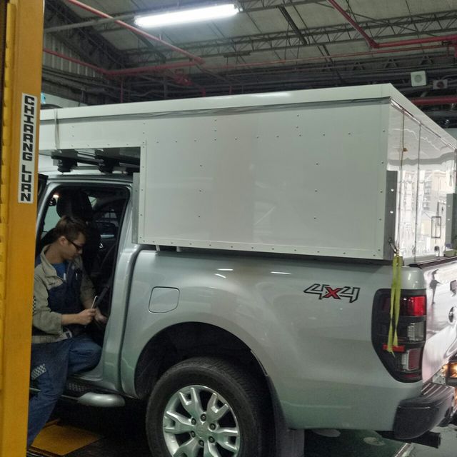

發表於 2017-4-6 17:31:32 | 顯示全部樓層
站長來我家看後斗露營箱!保證馬上去訂車!
36
404
10337
發表於 2017-4-6 17:36:59 | 顯示全部樓層
本帖最後由 攝影師 於 2017-4-6 17:38 編輯
後斗升降的露營箱!福特後座認證中!
