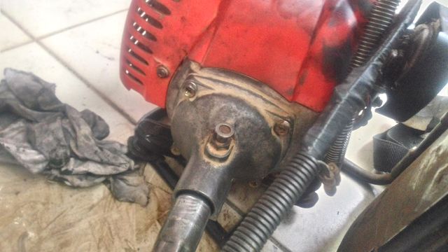

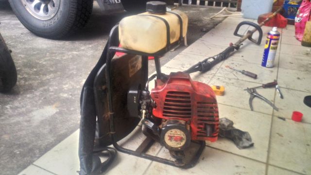

最近幫父親修理 TB43 割草機,原因是軟管不會轉動,造成割草機硬管部份無法翻轉 ...
檢查結果,發現軟管和硬管的接頭部份卡住,於是鬆開軟管和硬管連接的卡溝螺絲,結果就彈出,後來不管再如何努力,就是無法在連接起來...
不是軟管和硬管連結起來來了,軟管另一起和引擎的部份就插不進去... ,若軟管和引擎的部份先進去了,硬管和軟軟的部份就進不去了...
懷疑是軟管和軸心無法匹配
查了一下軟管的規格是原廠的,沒有換過....倒是軸心是有換過一次.....
結果量了一下軸心是 91 公分....
上網查TB43 軸心標準規格是 89.5公分......
會是這個原因嗎?
不知各位手上的TB43 的軸心是多少公分.....
奇怪的是,如果是太長,之前為什麼可以用,有可能軸心會和機車的練條一樣越用越長嗎? 從 89.5公分變成91 公分........
還是一開始就買錯...因為上網查還真的有91公分的這種軸心規格....

發表於 2017-4-11 15:45:26 | 顯示全部樓層
原規格....89.5
操過後會變長...
原因為鋼索條的疲乏..
過不了多久...就斷了...
一條變兩豬...然後再把備份條拿出來...繼續ko下去...
多91了...建議更換新品..減少軟管內壁的損耗..
早點更換算很值得...的

 樓主| 發表於 2017-4-11 16:36:54 | 顯示全部樓層
我這台看起來比較像  川島牌背負式軟管割草機型號:YCM-430(TB43) ,不知 這軸心也是89.5 cm 嗎?
台灣的割草機有夠亂的?

 樓主| 發表於 2017-4-11 17:36:12 | 顯示全部樓層
copy 發表於 2017-4-11 17:20
鋼索即然考慮更換,先切了1.5公分裝上試用.
軟管在收納不用時,也要擺直平放.
好像不能亂切,因為前面約有5公分是四方,後面軸心才是圓的,兩頭各切0.7公分,若四方頭進去,不知是靠什麼方式頂住,若是靠四方變形成圓軸來頂住,那圓軸的長度過長可能還是沒變,還是會頂到,還是會裝不進去...
不過死馬當活馬醫,反正也不能用,用砂輪機兩頭各切 0.7公分..試看看....

發表於 2017-4-11 18:04:11 | 顯示全部樓層
本帖最後由 copy 於 2017-4-11 18:07 編輯
您說的軟硬管間是油門那個位置吧.
軸心為方管才能靠套管銜接傳輸動力.
我記得這個地方有個螺絲可以轉開打油進去.
轉不動原因是否是軸過長我也不確定.
或許可分解的地方都要試試才好.
R兄說撐不久了.
一端進另一端就沒法進,如果確定是軸疲乏過長,原因找到還是儘早換新.

發表於 2017-4-11 18:55:11 | 顯示全部樓層
我是比較暴力...多是變兩豬才把備份拿出來用...
其實鋼索是耗材....
及自己的機器...那裡有問題會很敏感...
而手握端..正常是可旋轉..機器端的外管是固定的(共立的是可旋轉)
TL TB  不可...小松的沒興趣懶得看這部份!
以上講的桿子是原廠貨的K AAZ 桿子...
其他混搭的依桿子搭配而異
因為....割草機ㄟ世界還蠻混雜的..
發表於 2017-4-11 18:56:50 | 顯示全部樓層
軟管軸心是方型的,對軸孔也是方型的,當然原品之間還會有些餘裕可以稍微適應。對軸孔時需要在除草端手動對正孔才裝得下。若是老機或是二手機,極有可能軟管修復後有變動也不一定。已經斷的軸心要留著,或拿出來量測。最好是直接拿到農機行實配,一次買個兩條也可以。一般農機行有很多長度在庫存。
