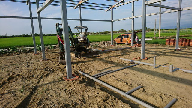

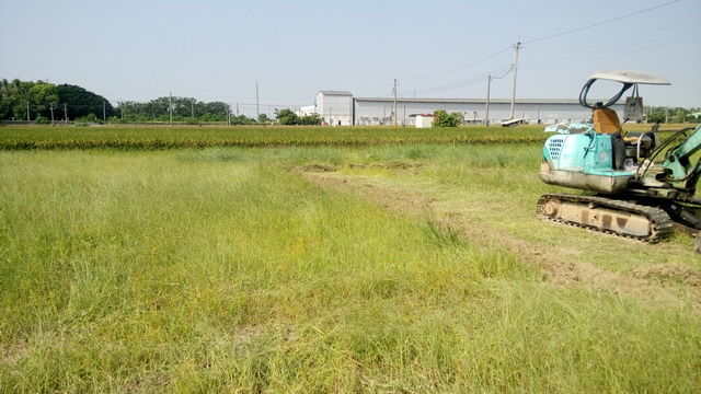

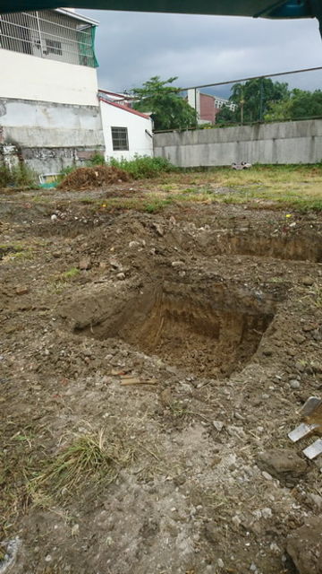

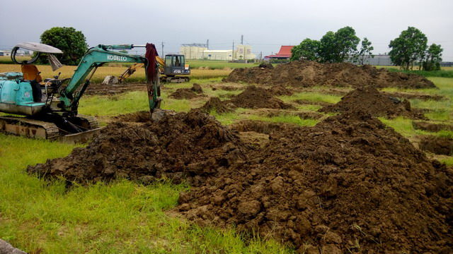

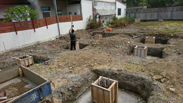

2016的作品剩南投的工地 在收尾中 2016南投綠建築
2016完成的作品 後龍及六甲  還有兩間修改屋 完成

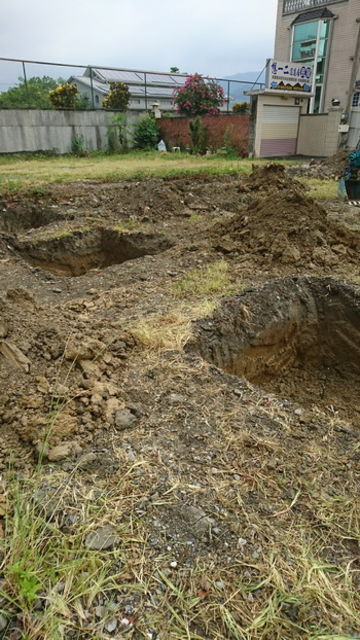

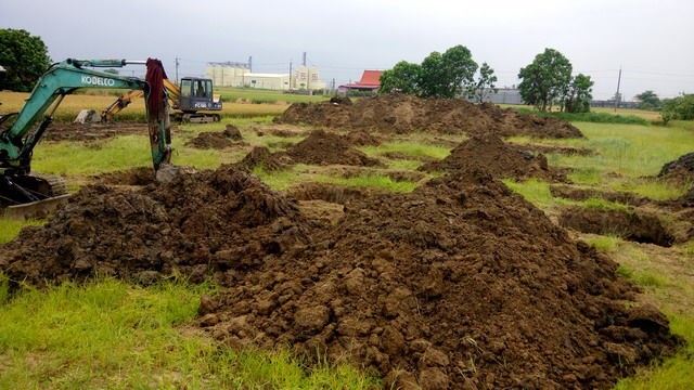

而2017年的作品 是在大林  網友申請的一間農糧加工室  合法申請的
把放樣 開挖 及現今 組立配管 完成的照片po出 等天晴 綁地板鋼筋及灌漿
此間還申請雨水回收及集油槽回收池
看看照片

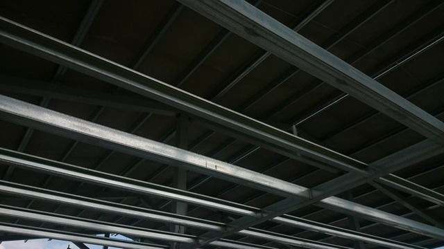

 樓主| 發表於 2017-5-20 07:51:19 | 顯示全部樓層

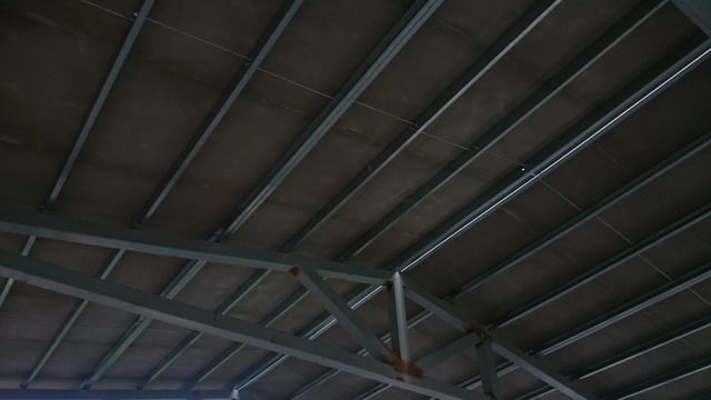

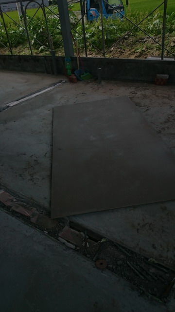

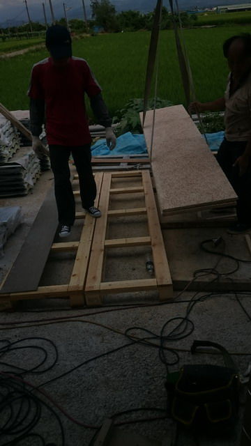

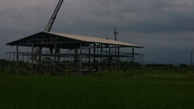

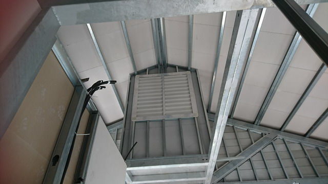

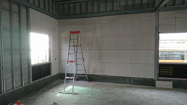

RE: 對流換氣節能環保綠屋-2017大林農糧加工室隔熱板吊裝
大林雖是農糧加工室 因為有住家及二樓未來夾層
所以屋頂還是 有隔熱設備
這是隔熱層底材 木纖水泥板10mm防火板
再往上加25mm防火隔熱礦纖板
由內往上看
隔熱覆誧髡?等待安裝鋼瓦
壁板牆施作

發表於 2017-6-29 13:21:21 | 顯示全部樓層
照大大 好
天花板隔熱層底材 木纖水泥板10mm防火板加25mm防火隔熱礦纖板 是否可坐在壁牆
或您是否有其他建議之材料  可讓室內蘇福一點 謝謝

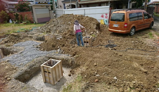

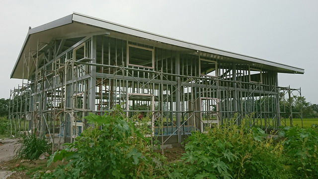

 樓主| 發表於 2017-10-21 08:05:40 | 顯示全部樓層

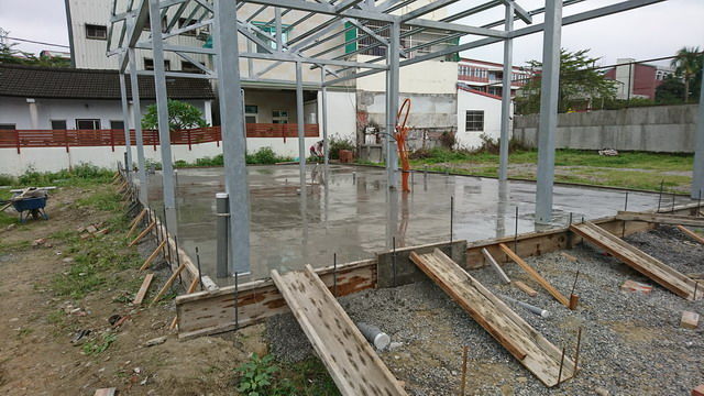

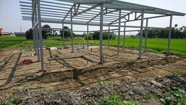

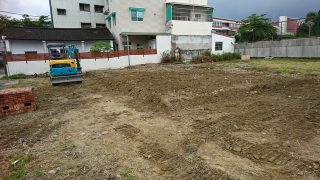

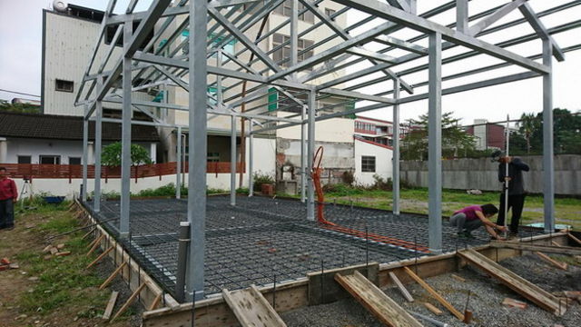

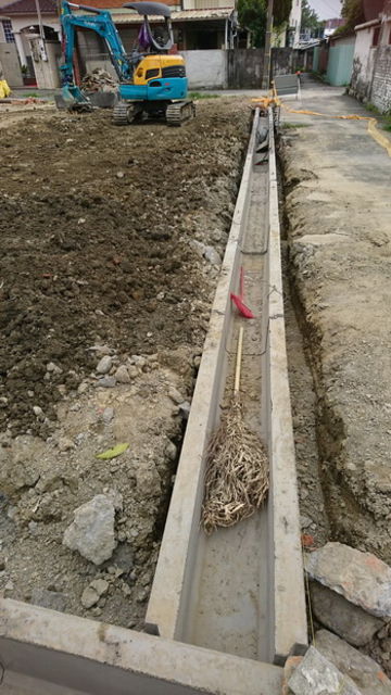

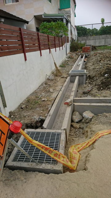

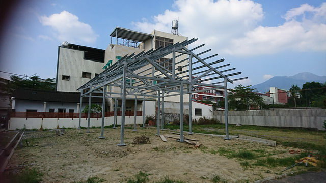

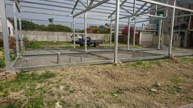

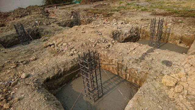

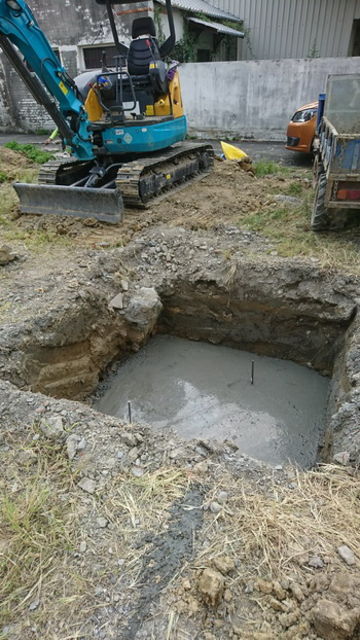

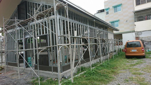

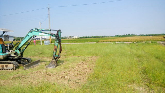

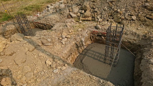

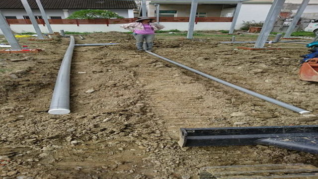

對流換氣節能環保綠屋-集集平房開挖至輕鋼構組立完成照
本帖最後由 照像機 於 2017-10-21 08:08 編輯
大林農糧室 業已告一段落 等待使用執照 核發下來後再進場 完成電力水電等工程
而 這陣子 也完成了 集集一間平房的部分工程 養護完成 將進行屋頂板及壁板牆的節能 隔熱 對流施作工程

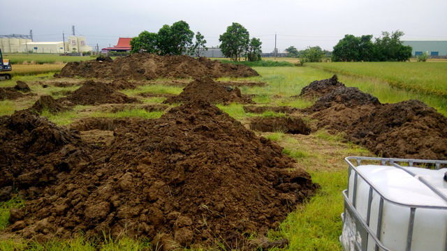

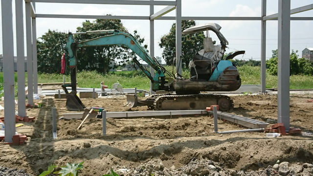

放樣開挖
PC打底
柱底 灌漿
柱頸完成高度放樣
柱頸板模灌漿前洗模
第一階段回填

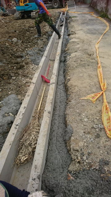

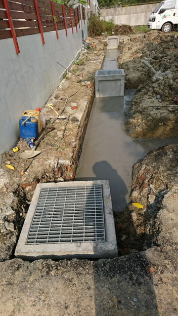

預鑄水溝打底PC
預鑄水溝吊裝
預鑄水溝吊裝後 RC灌漿固定

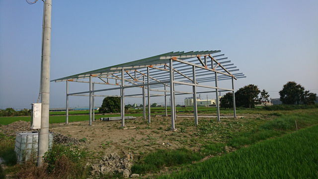

輕鋼構熱浸鍍鋅組立完成

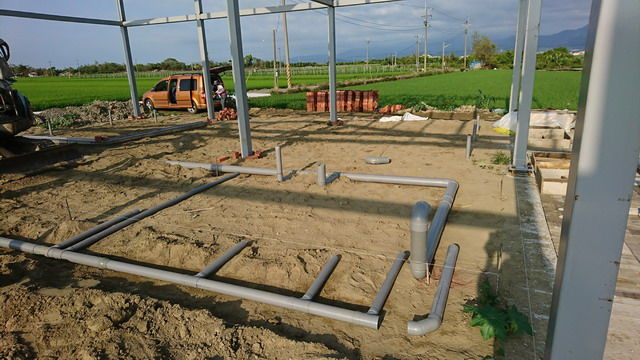

汙排管埋設
第二階段 回填清石子
地坪澆灌前 完成高度放樣 (白色電火布)
地坪澆灌完成
待續.................

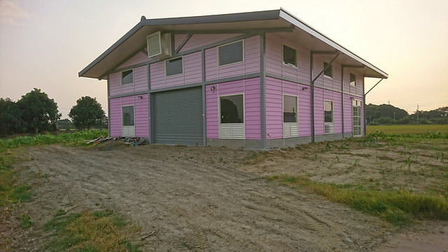

RE: 對流換氣節能環保綠屋-2017大林農糧加工室等待使照
大林 農糧加工室 外觀大致完成 等待 使用執照  再來申請電力  依序再配室內水電
外觀照片

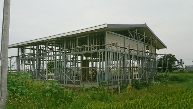

 樓主| 發表於 2017-11-20 18:18:28 | 顯示全部樓層

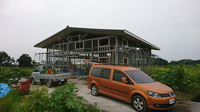

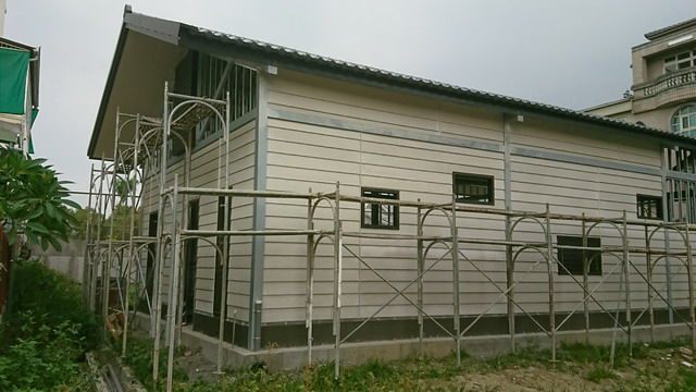

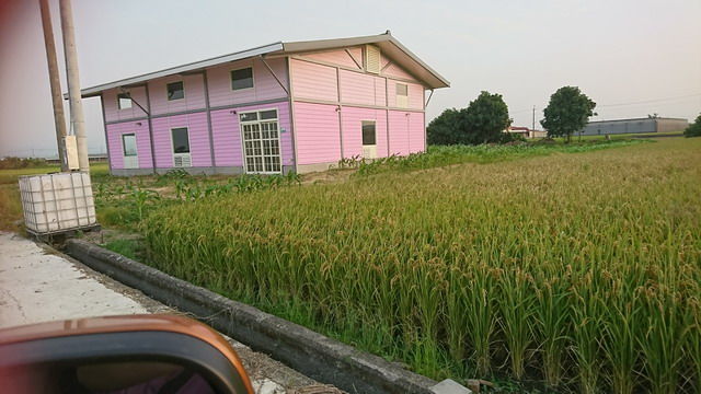

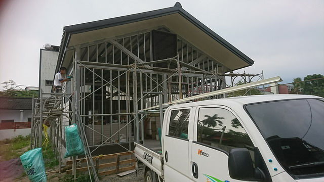

RE: 對流換氣節能環保綠屋-2017集集外壁板組立
集集平房 外觀正在組立 木紋水泥板+透氣工法
排風扇 內縮在固定繡飛?
外觀照片

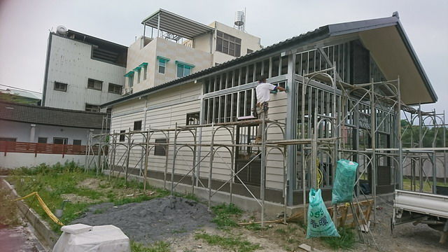

 樓主| 發表於 2017-12-31 17:13:05 | 顯示全部樓層

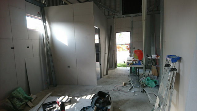

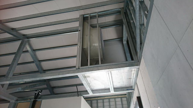

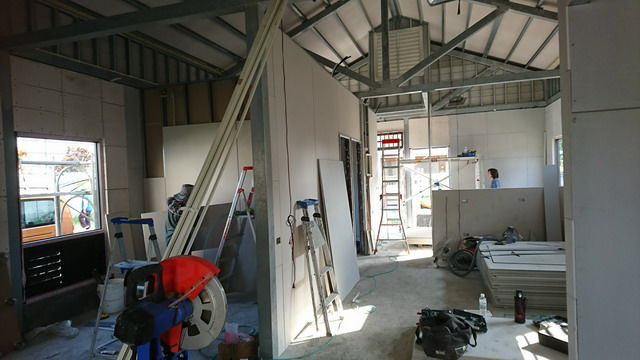

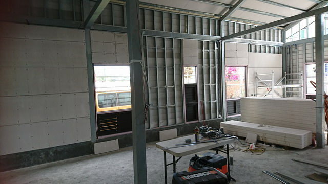

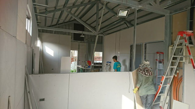

對流換氣節能環保綠屋-2017集集內裝及隔間
集集平房是建地 所以 牆面工法要取得 防火一小時的證明 所以 內板以ALC白磚來施作 是以乾式工法來施作的 完成 再封6mm 矽酸鈣板來油漆
這間的 颱風機 是室內縮的工法 所以外觀 加掛一組 固定繡?內縮的地方怕雨濺進來 所以 加裝一組 不銹鋼水盤來防止濺入的水花  所以要多花費4,5
萬元來達到外觀美化
隔間完成就要 外牆上色 內牆批土  看看近期照片
