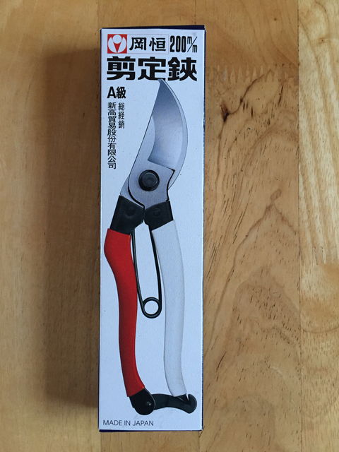

"剪定鋏"是在農地活動必備的隨身工具
但是從一支一兩百元的用起,至好幾百的日製品;漸漸的感覺價格真的與品質成正比!
之前使用的一支日製剪定鋏,本週竟然在剪枝時就喀喳一聲...固定螺栓斷了!...
剛好託人從日本帶回一支(左)可以接替!左邊的則是在附近五金行買的聲稱日貨的,比較一下...
新的都很好用,但是使用一段時日後,樹枝老是剪得肉斷皮還連著...
所以它們的壽命還是有限的!
難道保養也沒輒嗎?...

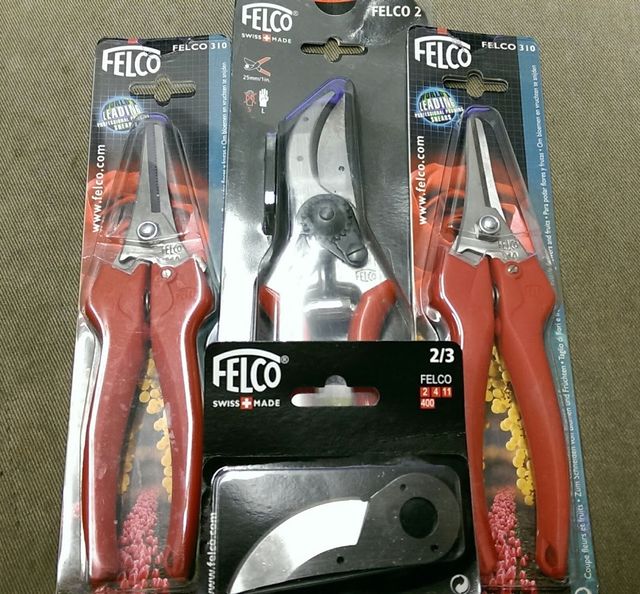

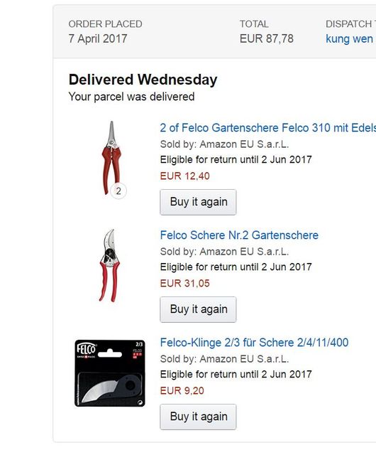

發表於 2017-4-26 00:07:33 | 顯示全部樓層
本帖最後由 wenchi 於 2017-4-26 10:48 編輯
東大
要不要來一隻 瑞士 Felco 的
目前 amazon.de 上最便宜 有直送台灣
小的剛買三隻+刀片*1 共87.78歐元
210
4987
4987
發表於 2017-4-26 00:18:56 | 顯示全部樓層
本帖最後由 wenchi 於 2017-4-26 10:51 編輯
朋友試用過後也要買 如您需要 小弟可代勞
 樓主| 發表於 2017-4-26 10:28:02 | 顯示全部樓層
wenchi 發表於 2017-4-26 00:18
沒看到圖也...

發表於 2017-4-26 10:41:19 | 顯示全部樓層
eastern 發表於 2017-4-26 10:28
沒看到圖也...
已更新
