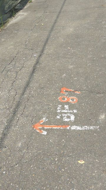

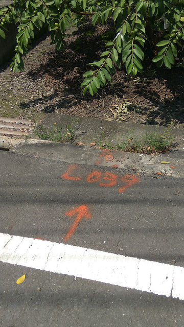

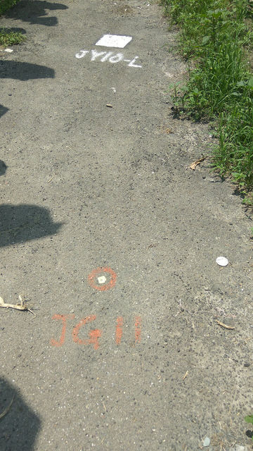

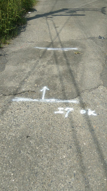

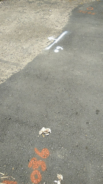

去觀察了一下,很多地上都有標記
我只隨手拍了幾張,來問問
是單純留下來量完的,還是有其它用途
那邊都是很多沒路有些還死路農地,都是在那邊標記的
有規劃開路?還是只是其它單純測量用途?
以前沒有,今年才開始的
eddieleu + 20 我也好奇中
發表於 2017-6-21 16:28:22 | 顯示全部樓層
看有沒打 界碑釘
有的話 就是土地量測的

發表於 2017-6-21 16:55:45 | 顯示全部樓層
官方是這樣(圖根點)
官方委託私人公司測的..暫訂點就如你拍照的這樣!
全區做好測點以及標示一些設施>>如房子..地下水管..地下涵洞(電線..等公用設施)
有的會做普查(農地上的用途)
以做未來的參數據(關於補償費的計算準值)
大約是這樣..沒有絕對性的指示與用途)
普查後..產生..區域的圖面..並標示各一逐筆的(年度或目前)的使用狀況
與土地清冊..
後...
做官方要採用的方式(如要農地重劃)..等..
參與人數 4威望 +47 收起 理由
eddieleu + 20
cc6789 + 5 太棒了!
chenwei + 10 感恩啊!
LKK46 + 12

 樓主| 發表於 2017-6-21 19:58:01 | 顯示全部樓層
og2h 發表於 2017-6-21 16:28
看有沒打 界碑釘
有的話 就是土地量測的
謝謝,之後有回去看了
蹲下去仔細看,只要是有圓鐵的原來上面有印字

 樓主| 發表於 2017-6-21 20:05:37 | 顯示全部樓層
rdmigo 發表於 2017-6-21 16:55
官方是這樣(圖根點)
真的太謝謝你了,讓我又上了一課
這真的好多良師益友,太感謝了
的確有印字,是我們這邊地政的圖根點
有些沒圓鐵只箭頭劃線的,應該也是同一起測的
