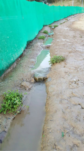

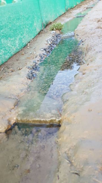

今天的進度
今天試鋪石頭我覺得3分石好像有點小...
後續要再補多一點植物來抓土
不然下大雨可能就殘了....
如果有錯誤的地方再請大大糾正

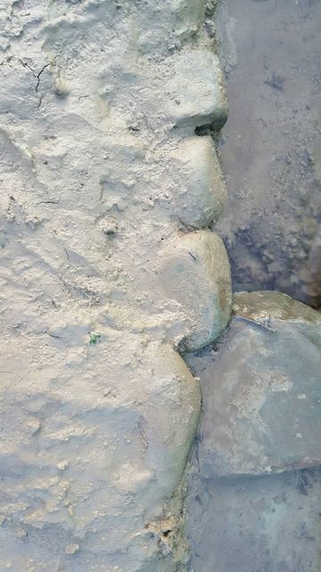

這是我用的階梯型式
我每一層會挖深等到水滿才會流到下一層
不知道有沒有錯誤的地方再請大大糾正
參與人數 2威望 +30 收起 理由
aray + 20 好厲害
sching + 10 太棒了!
