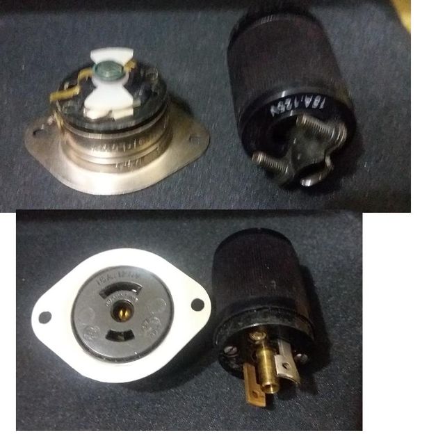

有個機器用特殊的接頭,中間想剪開另找接頭方便插拔,試過兩種都有問題,一種是白色的像電腦或一般電器常用的接頭,這種接頭不好固定,會有接觸不良的問題。另一種接頭公母可密合良好,但跟電線相接的鐵片沒有孔,只能用銲的,電線會發爇就熔了,又接觸不良,有沒有更好的接頭,可以跟電線穩穩的相連,公母頭也可以密合良好?

發表於 2017-6-23 21:26:17 | 顯示全部樓層
電子材料行有這種,旋轉扣住的。。

發表於 2017-6-23 21:36:53 | 顯示全部樓層
市電環境使用建議可用這一種像膠電纜線用的接頭
接點用螺絲鎖住...
電線銅蕊要用端子鉗夾端子(圓洞內插入剝皮後的裸銅線)
一般規格AC250V 15A 2~3P  特殊的有4P
2P=兩插針頭 3P=3  4P=4  (在防拉效果還不錯)
其他特殊插入後還可以旋轉加強固定防脫落
依以上規格內使用與夾緊端子..算非常可靠...
和明園 + 10 直流電的也適用?

 樓主| 發表於 2017-6-23 21:45:18 | 顯示全部樓層
對了,忘了說,是直流電用的,以上的接頭都適合嗎?

發表於 2017-6-23 21:52:53 | 顯示全部樓層
DC 環境...大部份多要手焊..
採用快接(端子類的)也可以..
依通過電流決定銅線材的m2 平方(與長度)
依10A  電線至少需要2.0m2 (100cm)內線材長度(多蕊銅線)
超過長度建議使用 3.5m2
如果於5A 左右可以用1.25m2  /100cm
多蕊銅線 一般約使用50c(蕊心)以上的線材
和明園 + 10

 樓主| 發表於 2017-6-23 22:40:48 | 顯示全部樓層
rdmigo 發表於 2017-6-23 21:52
DC 環境...大部份多要手焊..
採用快接(端子類的)也可以..
線沒問題,現在是要找合用的接頭

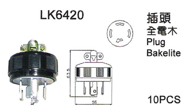

發表於 2017-6-24 00:09:02 | 顯示全部樓層
這種插頭不知道是否合用?
參與人數 2威望 +12 收起 理由
和明園 + 4
rdmigo + 8 這個不錯用..用在dc也有防呆功能!
