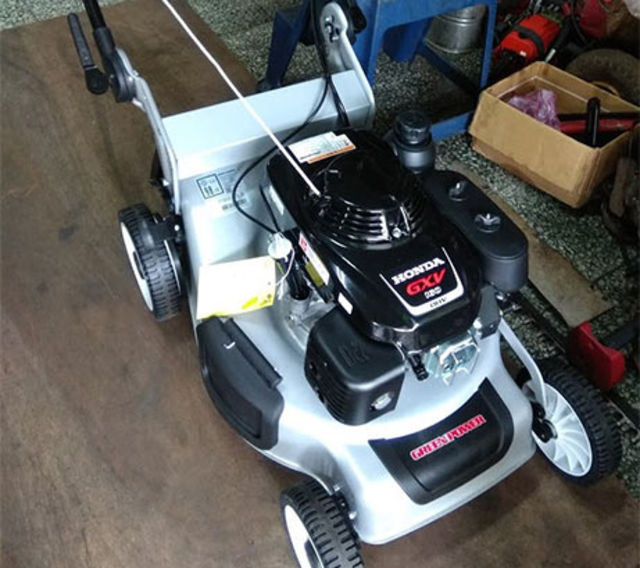

算不上開箱
Green Power GP506SH
割了一小時 新的都好用
一開始很期待用 集草袋
用不到5分鐘 就發現不實用
沒兩下草就滿了
不知大家都如何使用集草袋

集草袋我都是拆掉,因為一定是不夠用,噴在原地,最後會爛成土爛成肥料,有時我覺 得噴草口太小,草太長,來不及噴,很容易卡住....,所以我都是右邊噴草, 後面的集草袋也不裝,也讓他噴....

若有靠近屋邊的話, 再用集草袋, 比較不會噴的到處都是~

因為割草後 還要耙草實在太累了 想說用集草袋
果然真的太小了
but 後面的集草袋也不裝而且也不封起來 如有打到石頭的話危險。。。。

外國居家 也就一兩坪的草皮
所以有集草袋很正常
但是台灣地這麼廣...還是買大台的會比較好用
不想掃就用吹葉機囉

一般來說可以不用收集直接當肥料,若想讓草皮看起來乾淨的話,我會分兩次,
早上不用集草袋先割一遍,讓割起來的草曝曬一個下午,傍晚再用集草袋收一遍,
就不會那麼容易滿了。

果然和我想的一樣
因為我草皮約200坪 應該是先曝曬
再讓割草機裝集草袋 再走一次
當然這樣是有比用耙子輕鬆一點點

如果是台北草
你這樣草屑太碎 囤積在地裡
將來草皮會越來越高
