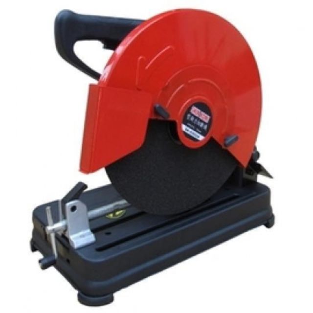

各位好,小女子有一問題請教大家
因,鄉下家中有在燒木材,每次假日回家,都鋸到手痠....
試問,我是否可以買些手工具來輔助。
大致上鉅的都是圓柱型的木材。有些鋸了等乾一點,還要剖開開。
例如:14"切斷砂輪機.....
但是,我不確定是否可以這樣用,請各位給我點意見。
免得花了錢又傷身呀!.....
以上  感恩。

發表於 2017-7-12 13:23:33 | 顯示全部樓層
砂輪機用來鋸金屬的,建議買鏈鋸

發表於 2017-7-12 13:30:49 | 顯示全部樓層
真的不行
我有一台雷射的被撞歪了....
還是使用鏈鋸吧

 樓主| 發表於 2017-7-12 13:33:10 | 顯示全部樓層
watson 發表於 2017-7-12 13:23
砂輪機用來鋸金屬的,建議買鏈鋸
切斷砂輪機不是有可鋸木頭的嗎????
五金行說的

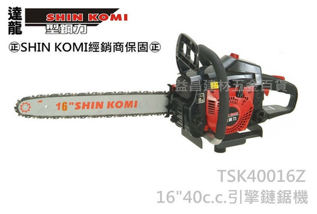

 樓主| 發表於 2017-7-12 13:35:39 | 顯示全部樓層
Zefram 發表於 2017-7-12 13:30
真的不行
我有一台雷射的被撞歪了....
請問鏈鋸要買多大?14的可以嗎?
但我不大會使用,怕產生危險!!
↑參考圖示

發表於 2017-7-12 13:50:07 | 顯示全部樓層
看起來這種砂輪機不適合你
發表於 2017-7-12 14:01:26 | 顯示全部樓層
star173 發表於 2017-7-12 13:33
切斷砂輪機不是有可鋸木頭的嗎????
五金行說的
切斷砂輪機應該是有可鋸木頭的
更換砂輪片為圓鋸片即可!
任何電動工具操作都有其危險性! 使用時要特別小心喔!...

發表於 2017-7-12 14:26:28 | 顯示全部樓層
star173 發表於 2017-7-12 13:35
請問鏈鋸要買多大?14的可以嗎?
但我不大會使用,怕產生危險!!
鏈鋸 吃汽油的需要用完抽油 發到停止
鏈鋸是越長越方便 我是用20吋的
在鋸時 如果真的會怕 建議 把想要鋸的木材
放在兩根木頭之間 再鋸
或如圖片中 做個支架
我自己是不用這些東西 手穩就可以了
