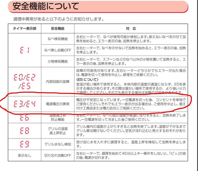

小弟從 日本買了一台 IRIS OHYAMA 2份電磁爐固定型黑色IHC-SG221、電源:單層200V(50/60Hz共用)
、消費電力:4000W、電源插頭:從屬于2極接地極的250V 20A 的 ih 電磁爐,但是插上插座出現了錯誤訊號(E3)
中文翻譯過來是
電源電壓異常 電壓不穩定。 一旦動力,出口單獨關閉 請使用。 如果錯誤顯示為戴爾,停止使用,奠定了 請製造商或電力公司提出諮詢。
想請各位大大幫忙,家裡的電源是220V 日本的是200V
PS:小弟對於電力不太了解,是否該請水電師傅幫忙解決?

http://goods.ruten.com.tw/item/show?11071029478933

日本原裝IH調理爐專用降壓器220V降200V-6KVA日本原裝IH調理爐專用降壓器220V降200V-6KVA
