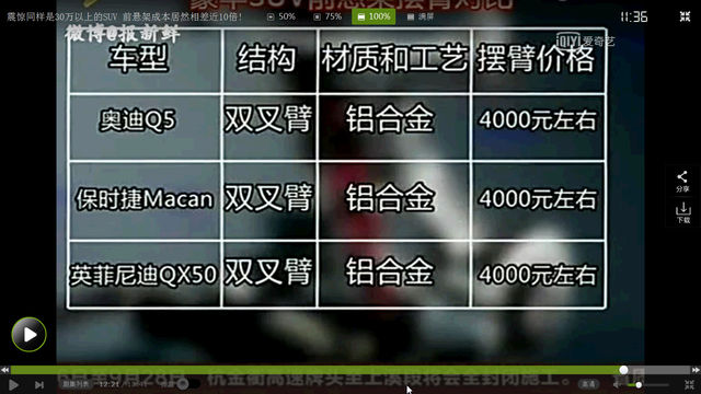

這是 2~3年前 的 影片 ~ 蠻值得 大家 看一下 ~
當初 看完 這影片 以後 ~ 小弟 也有就 周遭 親戚朋友 的 好幾輛車子 ~ 用 磁鐵 測試 一下 ~ 呵
大陸 拍的影片 ~ 會介意的 請不要看 ~
http://www.iqiyi.com/w_19rtie950t.html

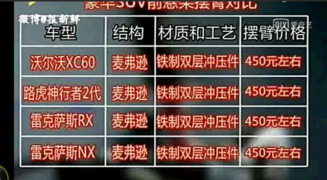

單純這種比法有點......
光一個 鋁合金 就有分成鑄造和鍛造 , 熱處理的技術也和強度和彈性有關
雙A臂和麥花臣最大的差別在於過彎時雙A臂的輪胎可以比較垂直於路面 , 達到最大的抓地力 , 那麥花臣有何優點 , 構件較少 , 有較大的避震行程 , 相反的雙A臂避震行程不容易做長 , 除非是放橫的 , 再把雙A臂改成 H型 , 那輪胎  保證   垂直於路面 , 不過這種設計可能只會出現在遙控車或是 F1 賽車 , 那種不是人坐的車

 樓主| 發表於 2017-8-16 11:44:43 | 顯示全部樓層
這幾款 就是 用鋁合金雙叉臂 (雙A臂) ↓↓↓
這幾款 就是 用 鐵製雙層沖壓件 ↓↓↓
其實 這幾款 新車 車價 都差不多 ~當時 小弟 看到的時候 , 也覺得驚訝 ~
於是 就 週圍 親朋好友 的車子 ~ 實際 看一下 前懸吊 和  用 磁鐵測試 看看~~
感想 是 在 這種 重要的 前懸吊系統 ~ 都還在 能省則省 的 車輛製造廠商 ~
那 在 我們 所看不到的 車內 一些 零組件 ~ 會不會 有可能 也是 保持著 >>> 能省則省 的 態度 ........ 呵
