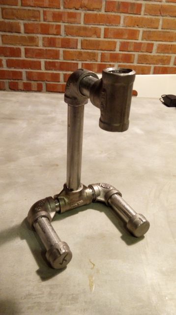

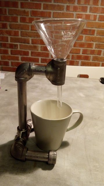

最近2home 政治味好像濃了一點,發個貼來平衡一下!

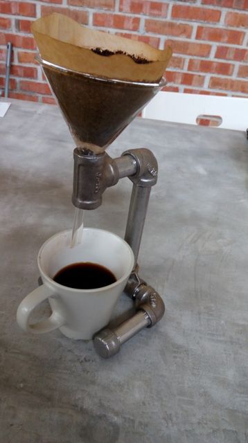

花了大約250 到五金行買 4分不銹鋼彎頭,3通跟立布,另外網路上買了一各燒杯 NT80! 做了一個咖啡濾架,非常好用!
http://jimdong.pixnet.net/blog/post/223452616

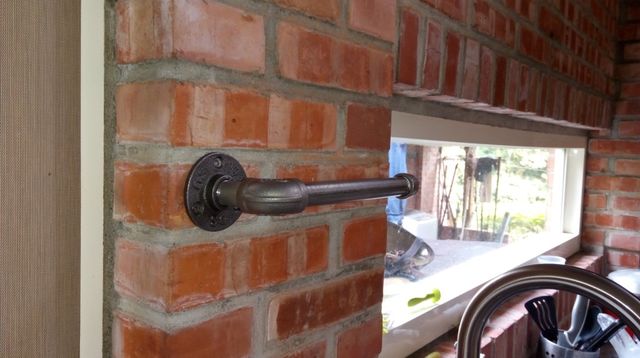

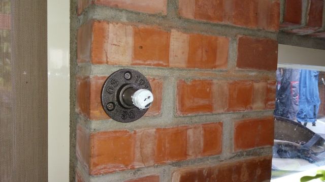

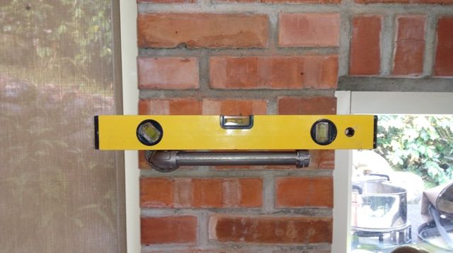

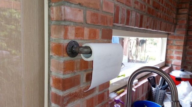

 樓主| 發表於 2017-10-2 12:13:59 | 顯示全部樓層
本帖最後由 Jim0524 於 2017-10-2 12:16 編輯

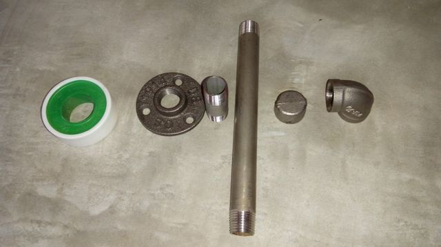

我在下廚烹飪的時候會不停的用紙巾,原因是手摸過食材常會油膩膩,如果不拉一張來擦擦,又去拿其它的廚具,就會搞得到處油膩膩,不好清理!當然手濕了也要擦,魚肉類下鍋前也吸下水,不然下鍋遇到熱油又噴的倒處都是!所以就這樣一張張一直抽出來,但是有時也會有罪惡感,好像又太浪費,所以如果只是擦濕的手,乾淨的就會放一邊,等下要擦手再拿來擦一次!

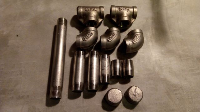

紙巾用的兇但是沒固定位置放,到處滾來滾去的!要做個紙巾架也是很久前就計畫了! 最近看到台灣賣鑄鐵法蘭片變便宜了,就買了10個4分的回來,有靈感就可以隨時拿來用!早上出門去五金行買了不銹鋼的彎頭和立布!組合起來就可以用了!

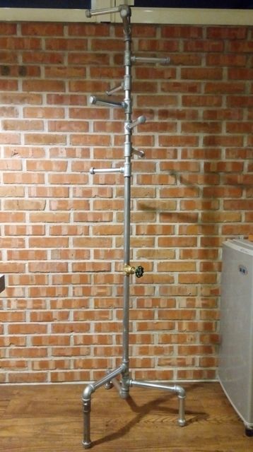

 樓主| 發表於 2017-11-23 20:46:08 | 顯示全部樓層
本帖最後由 Jim0524 於 2017-11-23 20:48 編輯

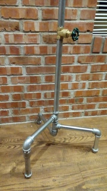

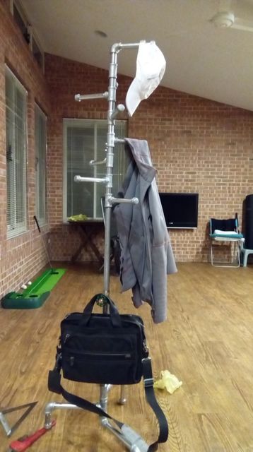

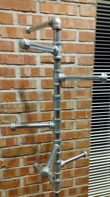

冬天到了,厚外套常常要穿穿脫脫的,需要一個掛衣架! 今年愛上的style 是工業風,就上網看到老外用鐵管和配件做出掛衣架,自己也劃了一下尺寸,上網訂了材料, 組合了一個工業風的掛衣架! 腳的高度是最難調一樣高的,因為沒有彎頭的尺寸圖,彎頭的螺紋也不見得都可以鎖到底,尺寸很難處理,又去買了2次材料 才將腳調一樣高! 因為是室內使用,就用鍍鋅件,不銹鋼太貴了....這整組材料超過1000!
上半部掛架
下半部
試掛衣物
