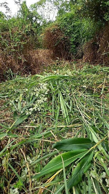

本來異想天開(不對,是異想地開)用鐮刀砍了快1個月,只砍出不到100米的通道。

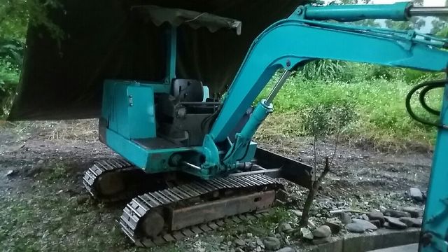

請業者估價整地費用,竟然估了6位數,於是我硬著頭皮買了台怪手自學,想法很簡單,給業者做的費用我拿來買怪手,整好地賣掉怪手不會虧太多,自己又多學一項技能。

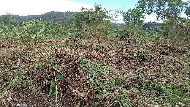

剷除整片3米高的芒草和月桃,留下的殘骸也很可觀

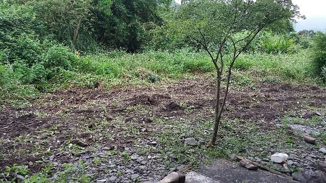

殘骸弄成堆,整理出少部分乾淨的地方^^

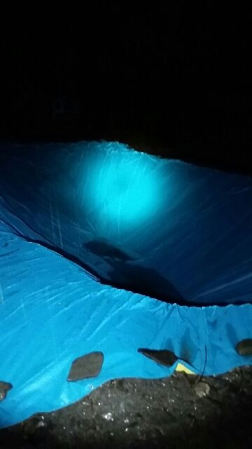

今天蓄水池鋪好帆布,等水積滿一點,邊緣的土壤密實再來抽水舖石頭遜L。

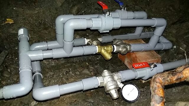

聽說我們這裡和山頂的度假村是同一條自來水管,水壓真的嚇死人,之前庭園的水龍頭水打開能噴到3樓,做減壓閥來保護水管和衛浴設備,原本只做一個,沒多久就壞了,索性做3個,分擔壓力也避免一個壞掉沒水可用。

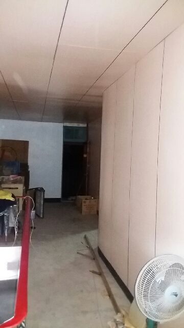

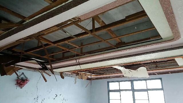

木頭裝潢壞的差不多了

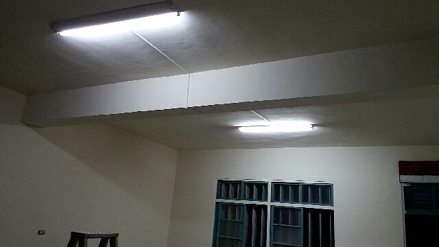

天蓬拆掉從新油漆,裝上新燈組。
木頭隔間也翻新

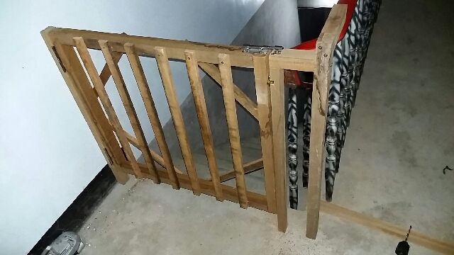

剩料做個木門保護小朋友

一開始就買怪手是對的
不樣像我 花了怪手的錢來拔草
還是沒整好 又要叫怪手重來
(不過 沒錢人通常跟本不會考慮買怪手)

我自己整自己挖,發現訣竅真的很多,如果一開始沒注意,後面還要重做一次,像是草的堆放位置和大石頭堆放位置及土地高低差都要先規劃好,還有就是是根一定要起來,不然都是做白工^^

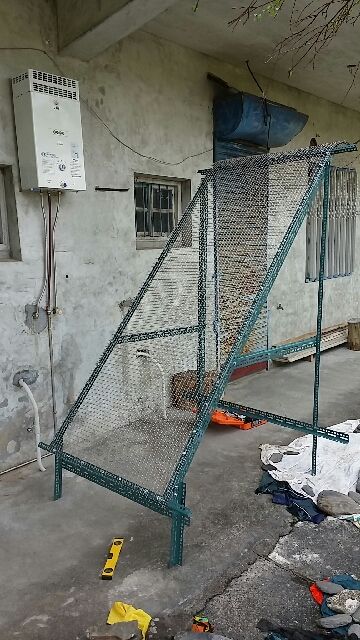

其實我真的是工具狂,只要會累的工作,我都會做工具使用,這是用來篩掉石頭用的,間距2公分,另外還有間距5mm和間距2mm的XD

可以透漏一下 你那台怪手要多少?

怪手是IHI 的嗎?
