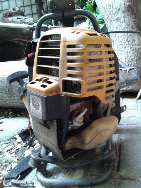

一台10年四行程割草機退役(化油器故障,無農機行願意維修,)
想入手"二行程"背負式軟管割草機,
請有使用經驗網友幫忙推薦型號或廠商,或有割草機割愛

發表於 2017-8-27 06:57:19 | 顯示全部樓層
四行程與二行程使用的化油器其實是一樣的,所以應該沒有所謂的農機行不修的問題。倒是HONDA的汽缸頭原廠沒有放出另件,只能夠送回原廠是真的...但是因為洗米寶的興起,HONDA的汽缸頭、活塞(環)都買得到了...也許會覺得說買了洗米寶的回來換上不就變成強國機了嗎?但想想市面上一堆偏離標準價位很多的國產品,不也是渡洋來的嗎!
另外一型農機行不修的是KYMCO出品的陶瓷汽缸引擎,那粒引擎市面上找不到另件,所以看到牌子就先搖頭了...最後是馬牌的引擎製品農機行也不喜歡修,因為它自成一格,業務員又主攻電動產品,所以問引擎類的問題通常是一問三不知...
而二行程的大地雷是K牌的引擎,它在沒有壞之前都很好用,但是不要去碰到汽缸頭,換汽缸頭的價格跟買新的差不多...
如果確定是化油器的問題,化油器本來就不是引擎製產廠生產的,而是撘配某家化油器廠的某個型號化油器,因此一定找得到一粒新的化油器將原先的換掉。

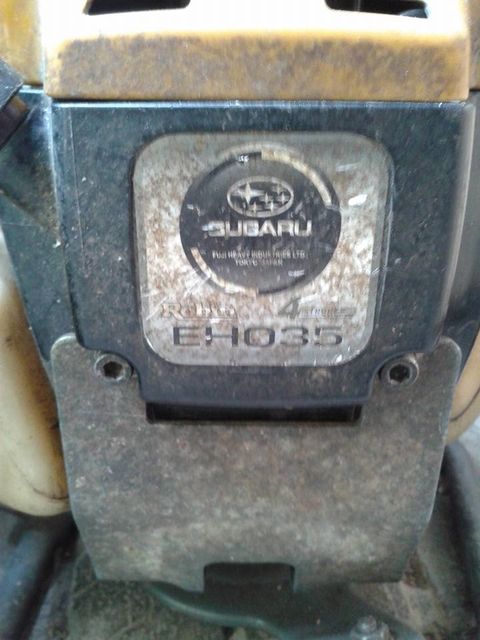

 樓主| 發表於 2017-8-27 09:33:08 | 顯示全部樓層
chen168 發表於 2017-8-27 05:49
HONDA的嗎?
是的話送HONDA新竹經銷商修,在新竹市中華路火車站往國泰醫院,快到醫院前一個右邊巷口處, ...
chen大:
我的割草機廠牌是subaru EH035,是在你説的附近X源購買的
老闆一年前老闆說無法修理,建議更換新機(其他農機行亦不願接手)
朋友推薦摩托車行老闆維修,再撐一年

 樓主| 發表於 2017-8-27 09:37:13 | 顯示全部樓層
smhu 發表於 2017-8-27 06:57
四行程與二行程使用的化油器其實是一樣的,所以應該沒有所謂的農機行不修的問題。倒是HONDA的汽缸頭原廠沒有 ...
smhu 大:

發表於 2017-8-27 11:04:22 | 顯示全部樓層
csc720433 發表於 2017-8-27 09:37
smhu 大:
化油器錢給它就有啦...
在 eBay的這裡就有一粒了...
話說...Robin的引擎是非常耐操的,現在新買的小引擎恐怕沒有它一半的耐操度哦...

發表於 2017-8-27 21:02:17 | 顯示全部樓層
本帖最後由 rdmigo 於 2017-8-27 21:03 編輯
首次看過這一型的...
應該算冷門機種..
還是看一下解剖圖<<<
ref. /900
就這樣...1
Walboro Part Number WYL-173-1
或找類似的..汽缸端的口徑.如10mm 而兩端螺絲距離..等...
當時我的油鑽...由15mm(33~60cc)用...(機頭是標52cc)
改成..10mm (22~50cc) 用..玩15cm鑽深約50cm
就變很正常及可我...給它操到鼠..它還是一樣猛...
其實....幾乎算是通用品..
