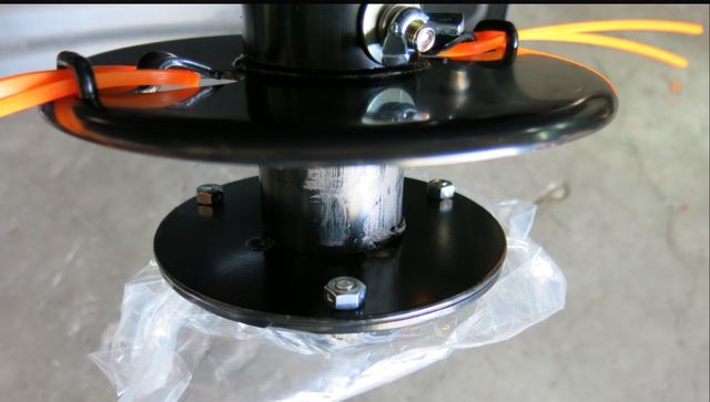

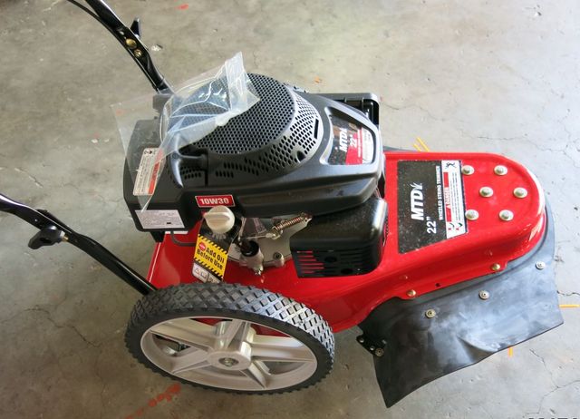

 樓主| 發表於 2017-8-29 16:04:09 | 顯示全部樓層
這是手推式 牛筋繩割草機(自力推)
其轉速夠 可勝任
美中不足 須自推
以上 參考
